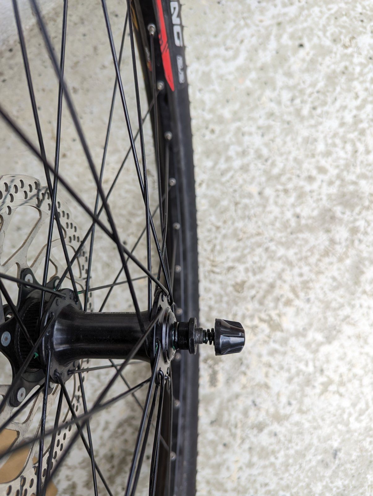

Das kann man pauschal nicht sagen und es ist von Nabenmodell zu Nabenmodell unterschiedlich. Auf dem Bild sieht es so aus, als ob beide Seiten gleich sind. Dann ist es eh egal, was auf welcher Seite montiert wird. Wenn die Konen unterschiedlich breit sind (in der Summe von Konus,Dichtringen und Kontermuttern) kommt die breitere Seite wahrscheinlich auf die Seite mit der Bremsscheibenaufnahme.
Wenn du die Nabe falsch zusammenbaust, sollte das aber auch dadurch auffallen, dass die Achse nicht mehr symmetrisch sitzt.
