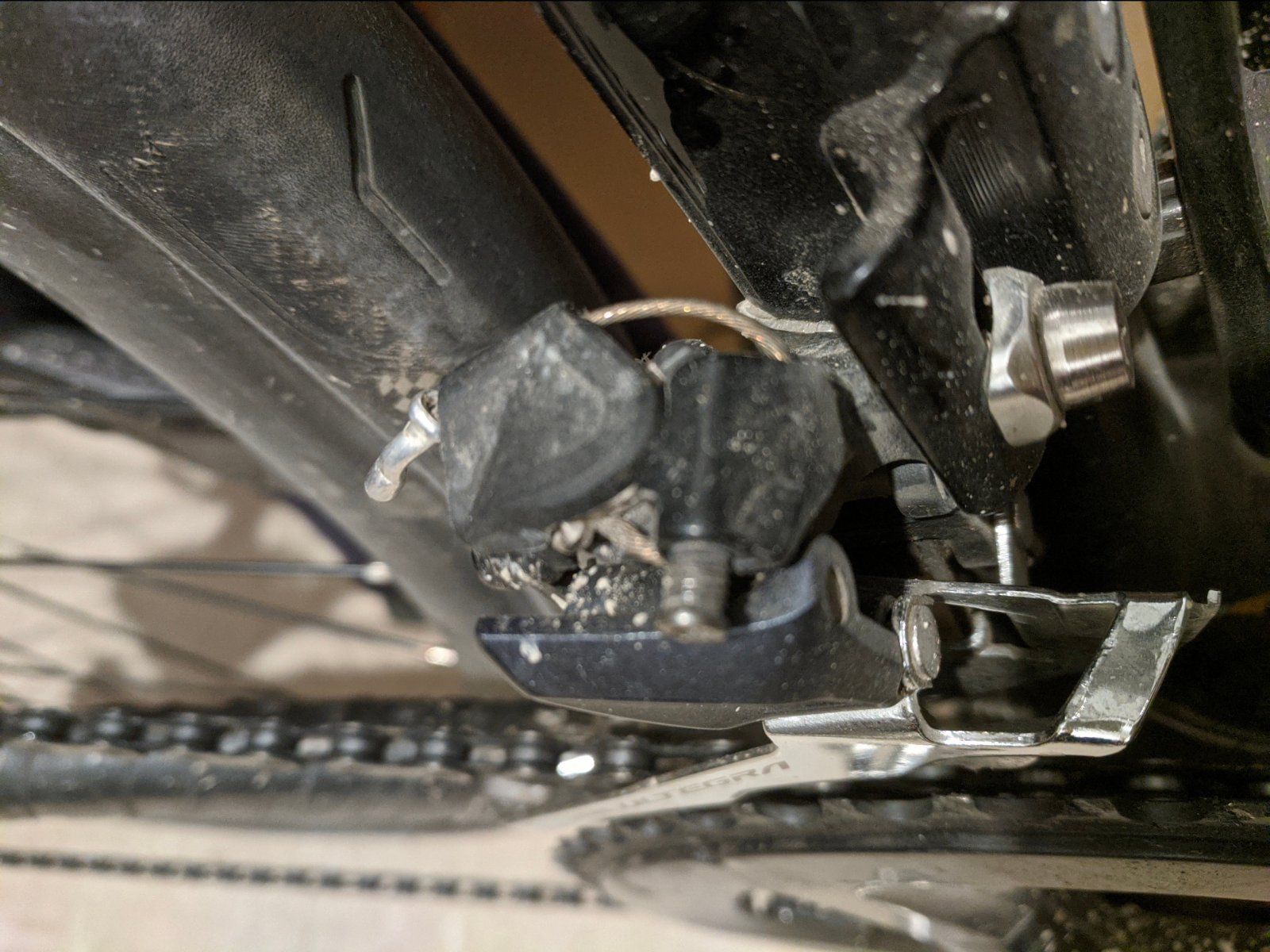

Nächstes Problem was ich habe. Die Zugführung auf der Rückseite wird nicht richtig genutzt. Wenn ich beim Zugeinstellen den Bautenzug da Eindrücke ist er spätestens wieder raus, wenn ich auf den kleinen Ritzel fahre. Da ist der Bautenzug auch so sehr locker. Wenn ich aber am Anfang den Zug schön straff ziehe im kleinsten Gang, dann stimmen die beiden weißen Striche nicht mehr überein und ich bin sozusagen schon auf der falschen Seite (mit der Zugeinstellschraube komme ich dann mit beiden Strichen nur in die falsche Richtung.
Der Zug muss da richtig reingefädelt werden. Hier die Führung, ohne dass die Kappe, die auf dem Zug sitzt, eingeklickt ist.
... und so siehts aus, wenn die Kappe eingeklickt ist.
Und nein, es ist nicht geputzt 🤓
Ja das weiß ich ;)
Auf dem Foto hab ich den Seilzug noch nicht eingefädelt.
Ich meinte eher die hintere Kabelführung. Auf der Rückseite. Dort wo der Zug vertikal nach unten geht. Hab es ja gelb markiert.
Dort leg ich den Zug rein in die Führung und nach kurzer Zeit ist der Zug wieder draußen.
Da muß der Zug in einer Hülse durchgeführt werden. Also bitte nicht den nackten Metallzug da durchlegen.

Wenn der Metallzug bei jedem Schaltvorgang über den Kunststoff fährt, schneidet der sich dort ein. Daher würde ich den liner verlängern, dann läuft der Zug durch den liner über den Kunststoff. Daher führt man auch bei einer Zugführung unter dem Tretlager den Zug durch einen liner und nicht direkt durch die Kunststoffführung.
Wenn es perfekt schaltet, wieso rutscht er dann raus ?
Bei meinem Umwerfer (Ultegra 8000) schneidet nix ein. Die Führung hat innen eine Metallhülse.
Die Zugverlegung ist original vom Hersteller in Taiwan.
Die Metallhülse ist auch auf diesen Bildern erkennbar
