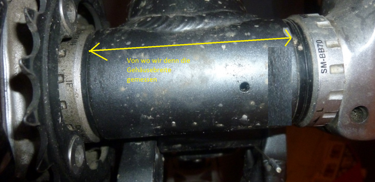

ich habe zusätzlich eine frage zu den spacern für das innelager und die breite
Gehäusebreite 68 mm : Antrieb-Lagerschale 2 Spacer und linke Lagerschale 1 Spacer
Gehäusebreite 73 mm : Antrieb-Lagerschale 1 Spacer und linke Lagerschale kein Spacer

Der gelbe Pfeil ist das richtige Maß f. d. Gehäusebreite . Das Neue montierst du einfach so wie das Alte . Und wenn du nach dem Ausbau der Kurbel mit dem Finger das Lager drehst und es läuft geschmeidig dann laß das Lager einfach drinnen u. bau nur die neue Kurbel ein . Das beigepackte Lager kommt dann in die Ersatzteilkiste .

zu den spacern: so, wie du es schreibst, ist es richtig. antriebsseitig zwei spacer, da der eine nur platzhalter für ein eventuelles halteblech von einem e-type umwerfer ist. die anderen beiden (je 2,5mm) machen den unterschied zwischen 68 und 73mm aus und werden daher montiert oder weggelassen. wie es auf dem bild zu sehen ist, ist es genau falsch rum.
danke für die info, das wurde in einer werkstatt getauscht und nun knarzts es furchtbar, deswegen möchte
ich ja gerne das innelager mitsamt der kurbel und dem fett komplett tauschen.
