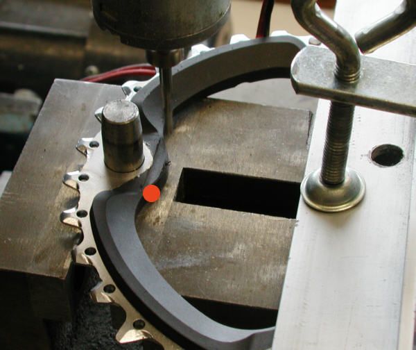

Hallo zusammen,
wollte eben mal schnell ein neues 22ziger und 32ziger Kettenblatt auf meine XT- Kurbel schrauben, da gab's ne Überraschung beim 32ziger. Man hat mir das für eine XT-Kurbel Hollotech II verkauft, Lochkreis alles in Ordnung, jedoch stört der neue Kunststoffträger roter punkt,
attachment.php
attachment.php
weil der zu groß ist und auf den Steg der Kurbel zu sitzen Kommt.
Im Vergleich das alte Kettenblatt, sitzt genu an dem Steeg.
attachment.php
Die Idee den Steg an der Kurbel abzudrehen hatte ich schnell wieder verworfen, dann doch lieber das preiswertere Kettenblatt bearbeiten.
Also auf die Drehbank und 3 mm abgefräst, ist ja nur Kunststoff der wohl nichts zu halten hat.
attachment.php
Jetzt paßt es wunderbar, jedoch folgt die nächste Überraschung. Das neue Blatt ist dünner als das alte, dadurch ist die Mutternhülse zu lang, stößt an das Schraubenende auf der anderen Seite und wird somit nicht fest.
Also die auch noch 3 10tel abgedreht. Jetzt paßt alles, bin jedoch gespannt wie lange es hält. Meine bescheidene Frage,
für welche Kurbel ist dieses Kettenblatt?
Gruß
Peter[

Lass mich raten, du hast eine FC-M760 Kurbel und das Kettenblatt ist für FC-M770.
Beide Kurbeln sind HTII, doch das 32er Kettenblatt unterscheiden sich (hast du ja bemerkt)
EDIT: Wie fräst man auf einer Drehbank? :D

Hey,habe bzw hatte das selbe Problem mein 32 Blatt passte nicht auf die Kurbel :wut:
Kurbel Shimano Deore FC-M442 / 443
Innendurchmesser vom alten 32 Kettenblatt 90mm.
Neues Kettenblatt (32 Zähne) für die Deore FM-M540 88mm hat mir der Fachhändler gegeben!
Ebenfalls neu das 22er ddas passte jedoch ohne probleme.
Zuhause angekommen und versucht zu montieren.
Natürlich hatten am heutigen Samstag nachmittag alle Fahrradhändler schon Feierabend.
Und kein Ersatz aufzutreiben!
Inspiriert von diesem Tread, ab an die Drehbank.
Und siehe da, Wochenende gerettet.
Schaltet verdammt gut!:hüpf:
