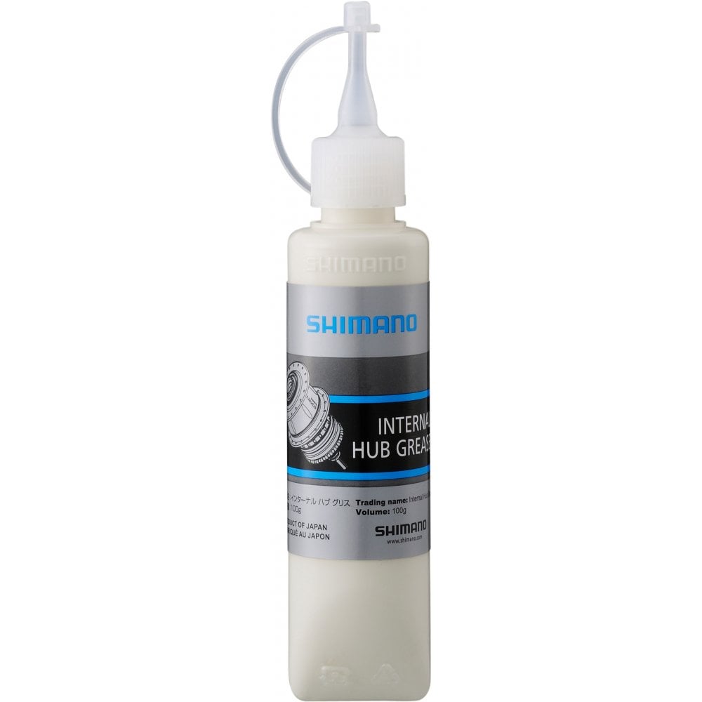

Hallo an alle die mehr wissen als ich,
spricht etwas dagegen "Shimano internal hub grease" für den Freilauf bzw. die Sperrklinken zu verwenden? Das hab ich nämlich noch hier rumliegen.
Falls von Bedeutung, in diesem Thread seht ihr meine Nabe, meinen (neuen) Freilaufkörper etc.
Danke schon mal!
Wie zäh ist das Fett denn? Bei Freiläufen nutze ich z.b. gerne irgendwelche Öle. Fett (zuviel) kann Sperrklinken verkleben.
Wenn du dünn aufträgst kann das aber schon ganz gut funktionieren. Ansonsten saubermachen und was anderes nutzen 😜
