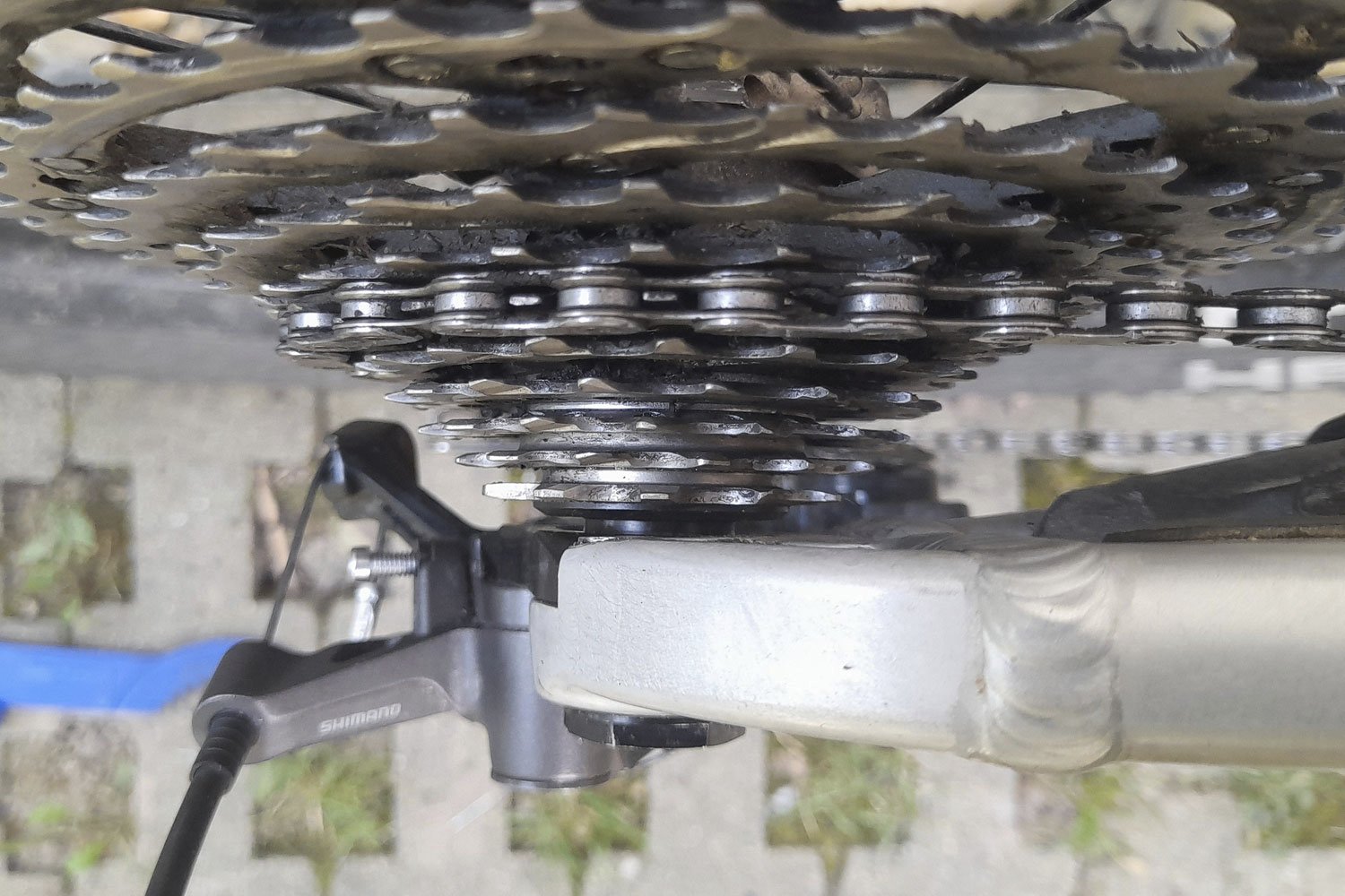

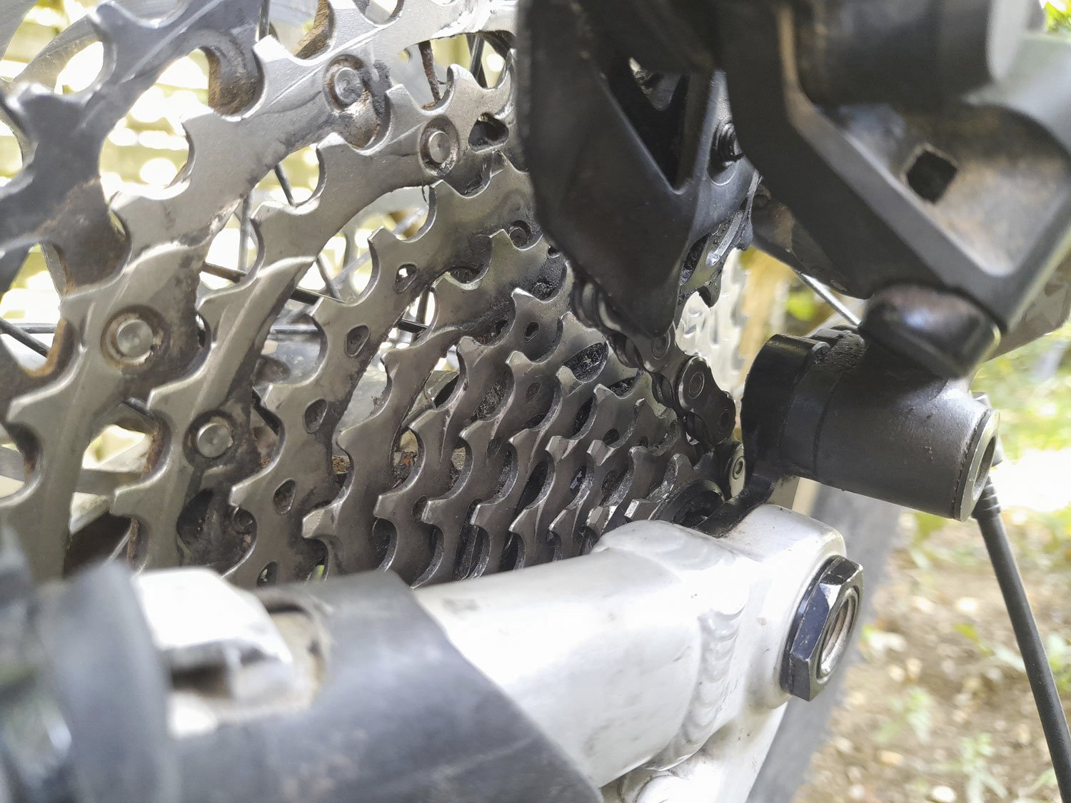

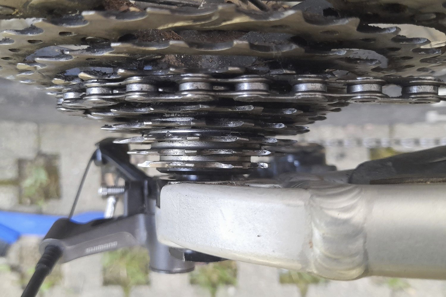

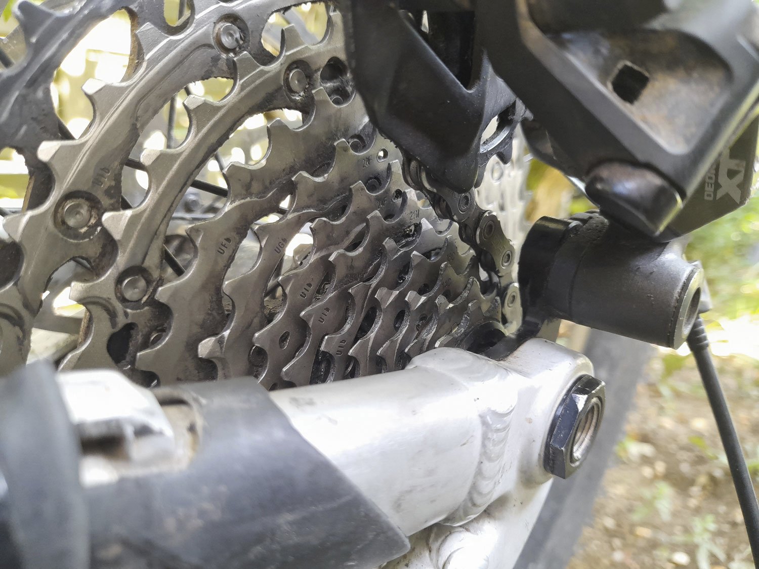

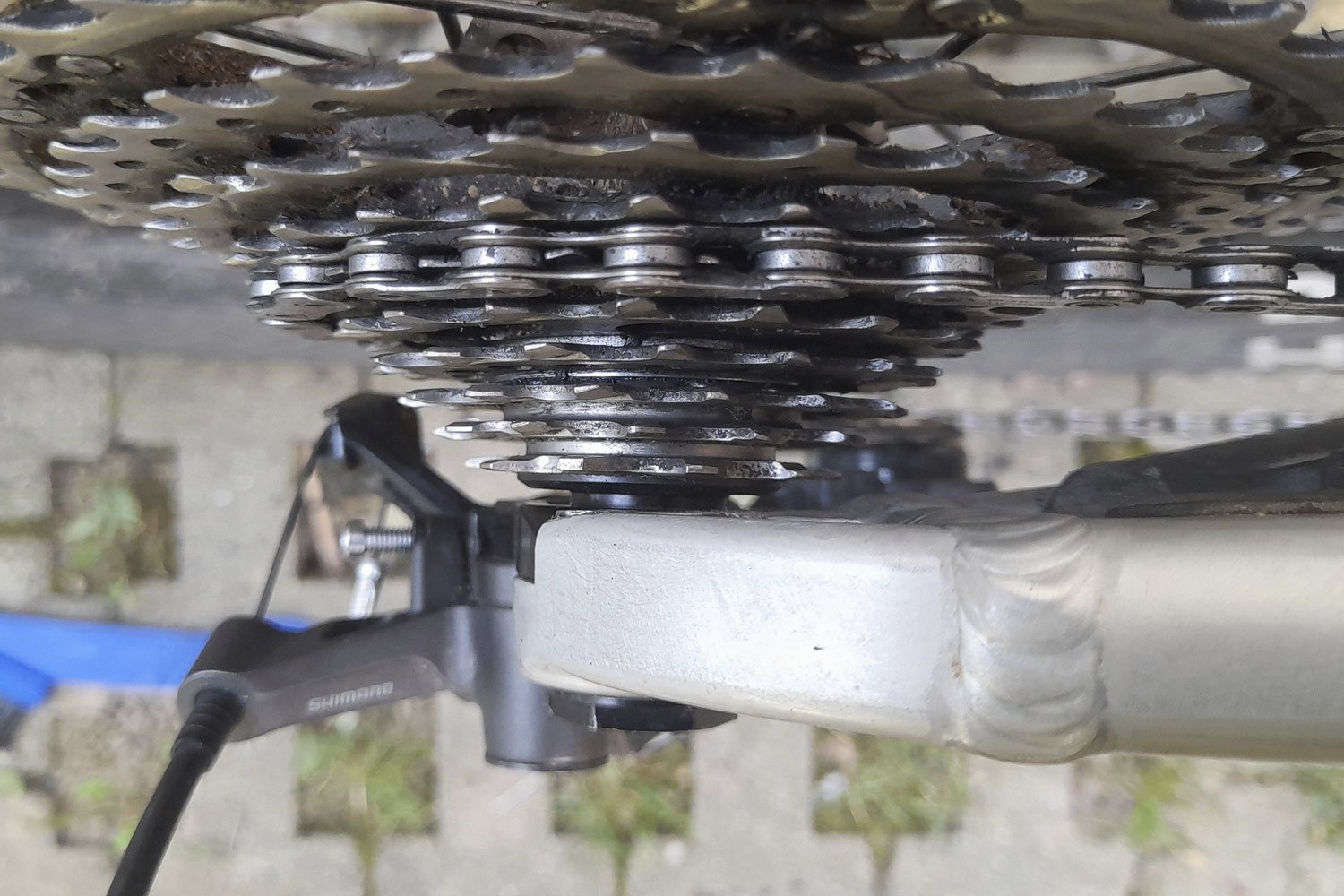

Damit wir nicht alle im Nebel stochern:
1. Wie viele Kilometer bei welcher Belastung (Stichwort Höhenmeter und Leistung) hat der Antrieb hinter sich?
2. Handelt es sich um ein EBike mit den leider typischen Verschleißsymptomen (geschaltet wird da häufig links mit den Unterstützungsstufen 😉)?

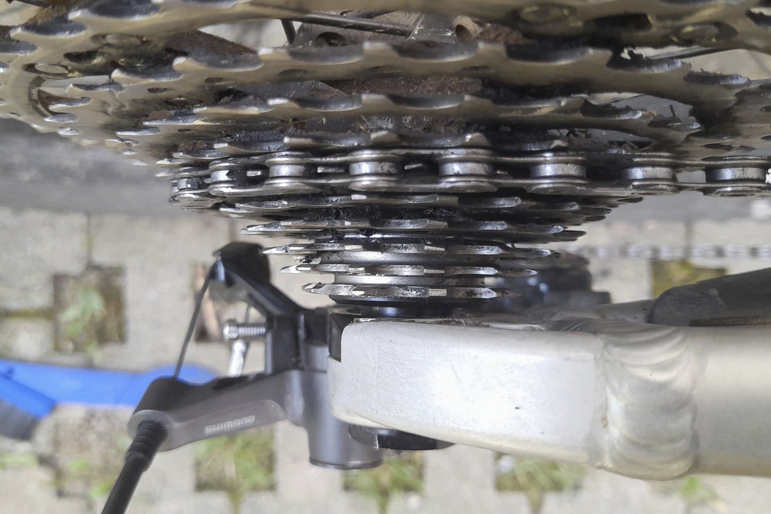

3. Bilder von den Ritzeln 12, 11 und 10 wären gut.

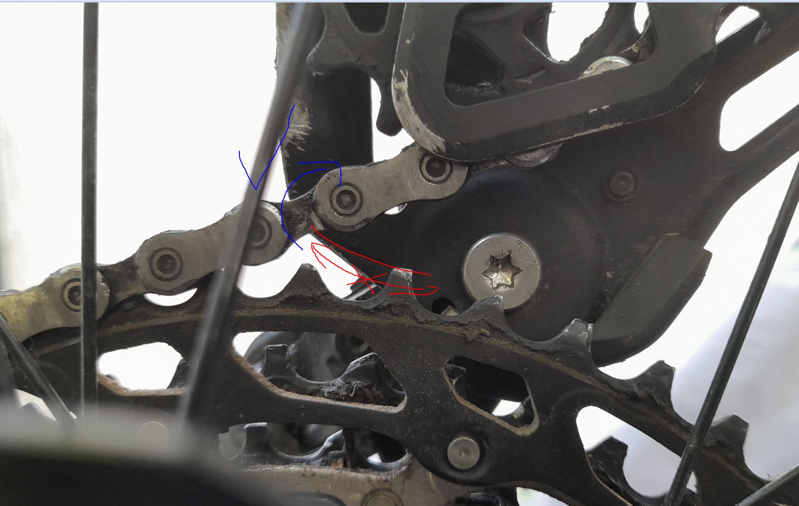

Vorwegnehmen sollte ich, dass ich mit dem 12-fach XT Antrieb von Anfang an auf Kriegsfuß stand. Problem war, dass am SLX Kettenblatt (!) in den Berggängen hörbares Geräusch entstanden war (nicht an den Ritzeln). Ich hatte daraufhin die Spacer am Innenlager verändert, um den Schräglauf etwas zu den kleineren Ritzeln zu verlagern (Soll-Breite eingehalten). Weiterhin hatte ich die Kette getauscht, da ich befürchtet hatte, an eine XT Fälschung geraten zu sein. Die CN-7100er Kette hat aber nichts geändert. Ich könnte nämlich schwören, dass die Kette beim Verlassen des Kettenblatts das nicht widerstandsfrei tut.
Die Kettenlänge ist bei Shimano fest vorgegeben. Ich hatte anfangs sogar vermutet, dass sie zu kurz sein könnte. Wenn man sie aber testweise länger macht, steht das Schaltwerk beim kleinsten Ritzel gar nicht erst unter Spannung, sondern liegt lose auf. D. h. die Kette muss wohl so kurz sein, wie sie ist. Auf vielen Bildern sieht man ja auch, dass das Schaltwerk im größten Ritzel sehr schräg ist (aber noch Spiel zur Kettenstrebe hin hat). Einzig wundert mich, dass bei der Einstellung der B-Schraube immer nur ein Zahn bei der Linie ist (gehört vielleicht so, siehe Anhang).

Die Kassette sieht nach meinem Dafürhalten gut aus? Ist ja nicht ungewöhnlich, dass einzelne Zähne näher zu anderen sind.

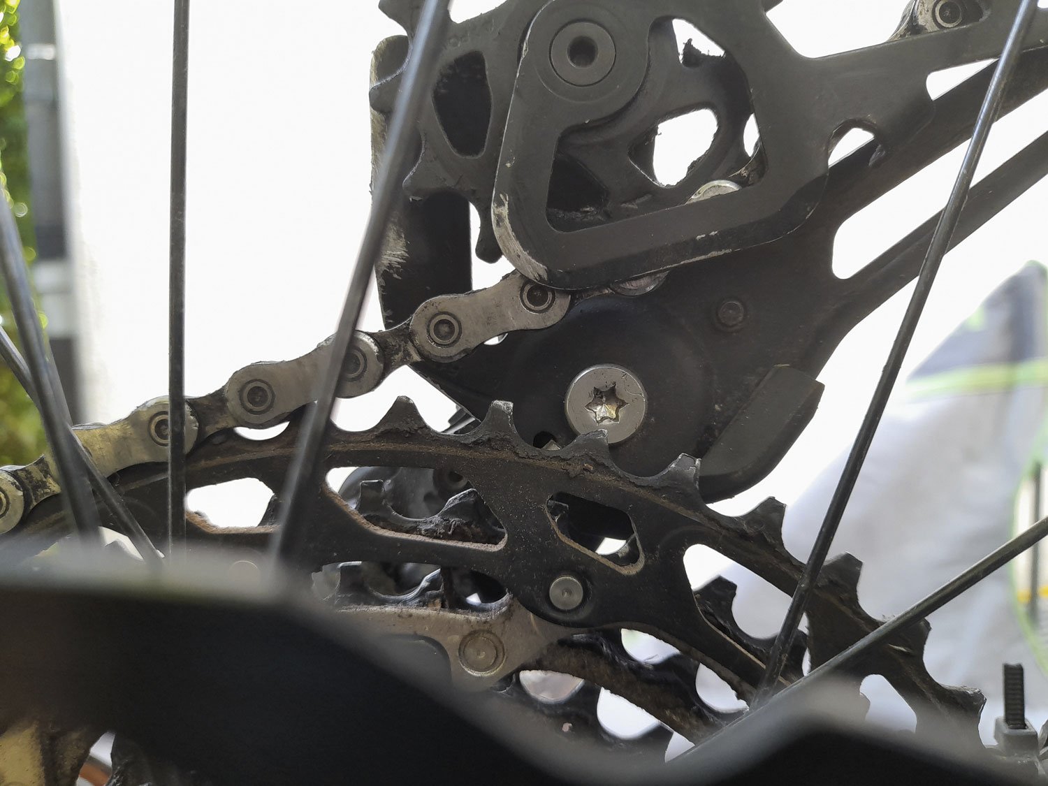

Das ist mir jetzt etwas peinlich, aber es ist möglich, dass die Kette zu kurz geraten ist. Nicht viel, eine Außenlasche wahrscheinlich. Ich erinnere mich daran, dass ich in der Vergangenheit einmal die Kette länger gemacht hatte, und eben dabei festgestellt hatte, dass wenn sie auch nur ein Glied zu lang ist, das Schaltwerk durchhängt (und dann wieder zurück bin). Momentan entspricht es aber nicht der Anleitung.
Zwei Möglichkeiten:
a.) gemäß Anleitung passt dann alles
b) gemäß Anleitung wäre sie zu lang und würde durchhängen (unwahrscheinlich, und wäre auch seltsam, aber man weiß nie)
Kurz gesagt: ich werde erst einmal die Kettenlänge anpassen dieser Tage! Das könnte die Sache mit dem Schalten lösen; wenngleich das Problem mit dem KB vielleicht bestehen bleibt. :)

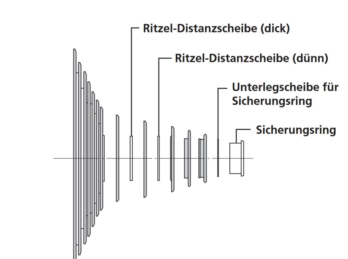

Bei Verdacht nicht gleichmäßiger Ritzelabstände.
Beim Mo tieren der Kassette darauf achten, dass die beiden Distanzringe unterschiedlich dick/stark sind.
Vielleicht vertauscht??
Danke, wenn ich jetzt eh voll dran bin, kann ich das sicherheitshalber auch nochmal überprüfen bei der Gelegenheit!
EDIT: Foto aus dem Manual beigefügt, sollte mal jemand darüber stolpern (für CS-M7100).

Die Spacer in der Kassette waren übrigens auch richtig.
