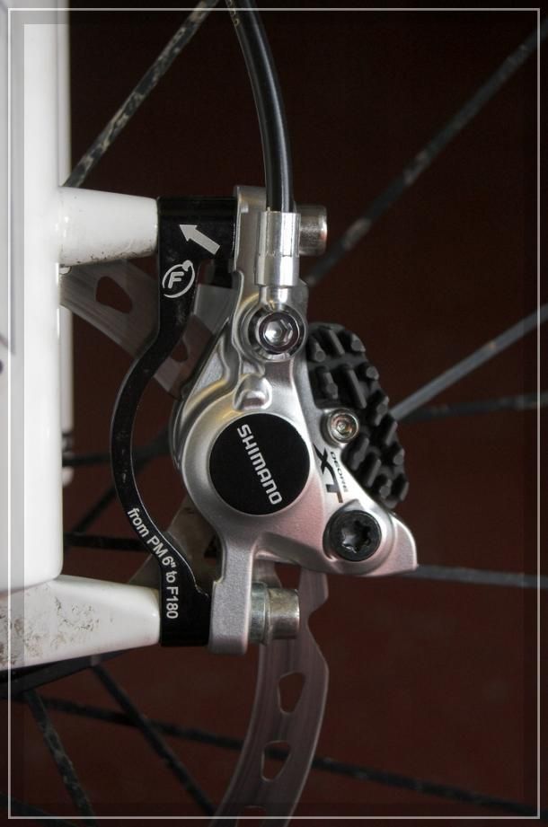

Ich hab bereits die Shimano Scheiben 203 vorn und 180 hinten in Kombination mit der Formular R1 montiert.
Kann mir jemand sagen ob ich die verwendeten Adapter behalten kann, oder muss ich dazu auch die Shimano Adapter montieren. Ich hab vorn und hinten PM Aufnahme.

Ich habe folgendes Problem bei einer 785. An einem Alutech Cheap Trick mit horizontalen Ausfallenden habe ich ohne Beilagscheiben (zwischen Sattel und PM Adapter) immer zu wenig Abstand Bremssattel-Scheibe.
Im Klartext heißt das: Das Rad hat verstellbare horizontale Ausfallenden, IS-Aufnahme mit Langlöchern, Sattel sitzt auf 180er Shimano PM Adapter, Schiebe ist eine Shimano 180er. Nun ist es egal, wie ich den PM Adapter in den Langlöchern verschiebe, ich habe immer extrem wenig Luft zwischen Scheibe und Sattel (radial). Der Radstand ist auch nicht "zu groß" eingestellt. Nun habe ich mal 1,1mm Unterlegscheiben (lagen hier rum) zwischen PM Adapter und Sattel, der Spalt zwischen Scheibe und Sattel hat nun, bei passender Justierung, die gleiche Größe wie bei der VR-Bremse.
Eigentlich kann da aber doch etwas nicht stimmen. Hat dazu jemand eine Idee? Leider habe ich keinen anderen 180er zum vergleichen hier, nur einen 185er PM.

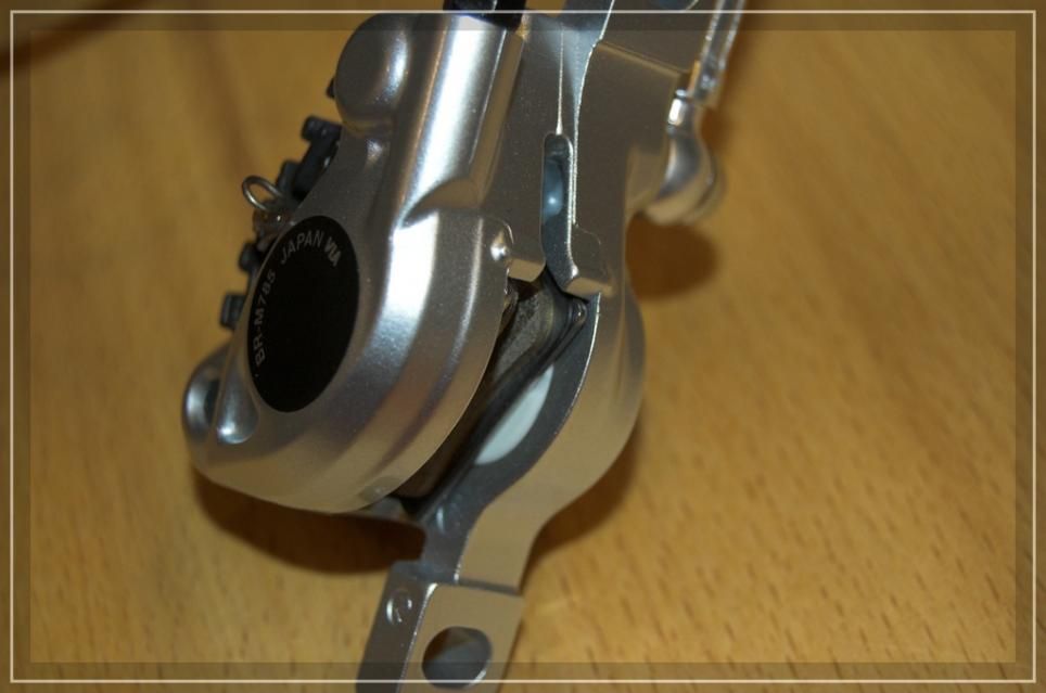

Genau so habe ich heute in Bocholt auch gedacht, und einfach ganz dekadent zur XT gegriffen. Hatte auch hin- und herüberlegt. Funktionell soll die SLX im Grunde nicht zurückstehen, aber bei dem Preisunterschied...
Einerseits sieht die SLX durch die satinierte Oberfläche (imho) besser aus, andererseits steht auf der XT halt "XT" drauf :D

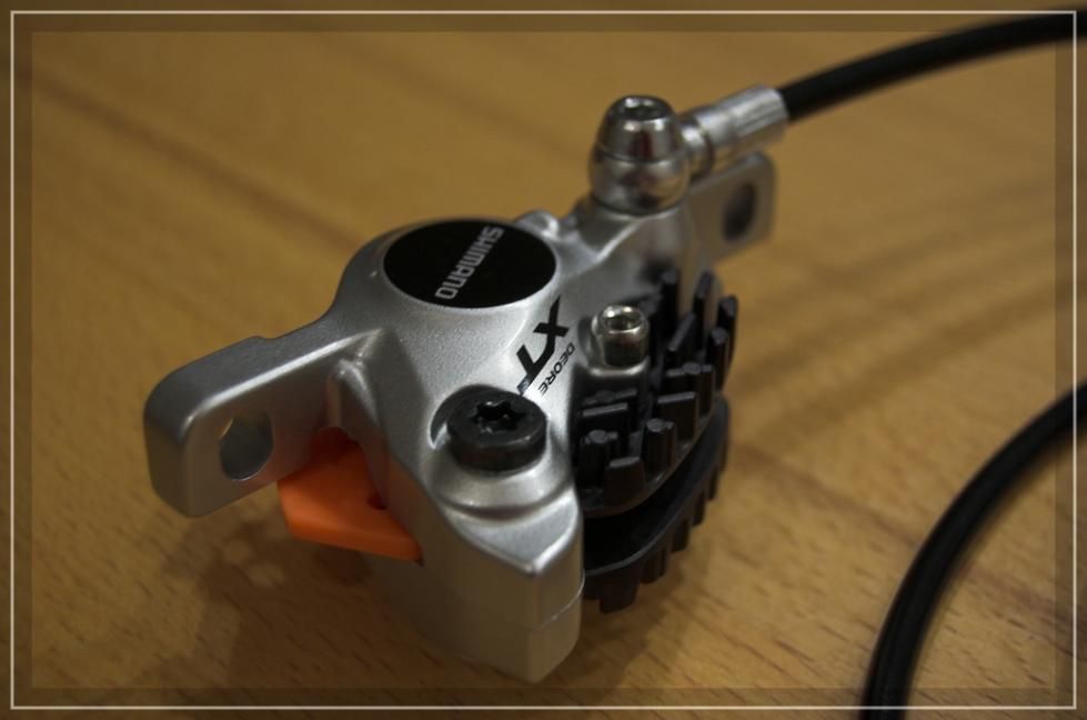

Genau. Ich war gestern in Bocholt in der Biketown und habe dort an der Teile-Theke diese Bremsen gekauft. Es sind auf jedenfall die Ice-Tech-Beläge (mit den Alu-Kühlrippen); ich würde schätzen, dass es die gesinterten sind, sie schimmern so goldgefärbt, kann man auf dem Foto evtl. schlecht sehen.
Danke für die Info wg. der SLX-Scheiben. Ich glaub, ich brauche da kein Ice-Tech.
Hier ist ein Foto der silbernen XT-Bremse mit den silbernen Deckeln der SLX-Bremse:
Ich finde diese Kombination optisch viel ansprechender als die Standardausführung mit den Deckeln in Chromoptik.

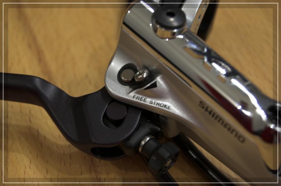

Frage: Ist es generell bei (Shimano) Scheibenbremsen so, dass man den Bremshebel der Hinterradbremse weiter Richtung Lenker ziehen kann als den Bremshebel der Vorderradbremse?

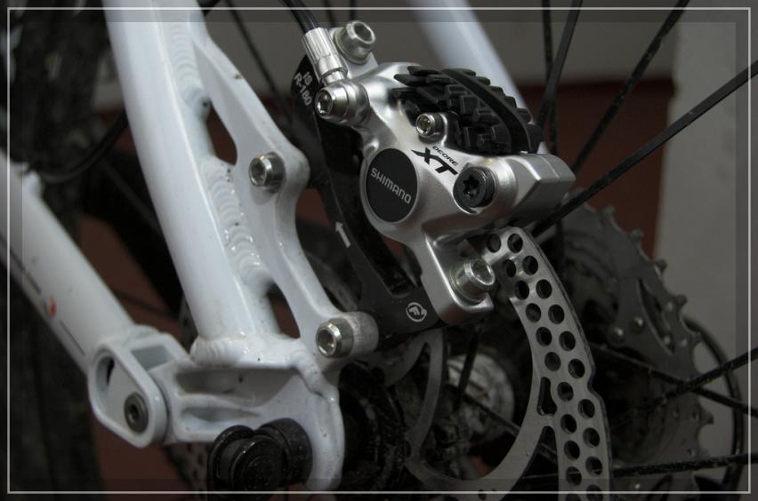

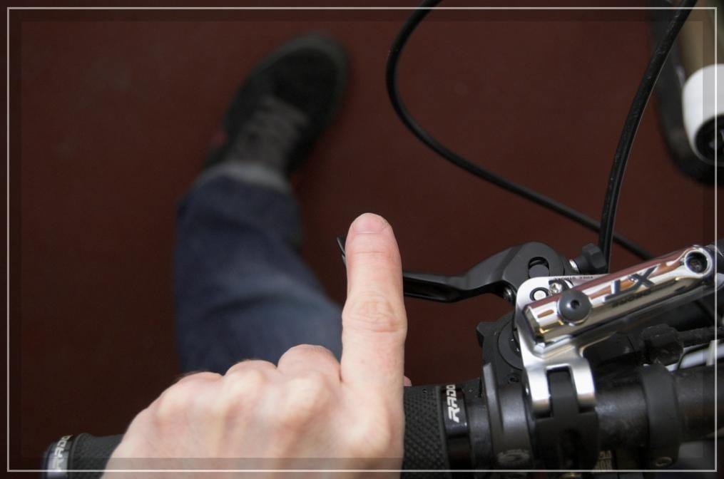

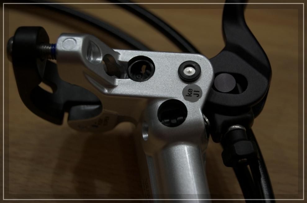

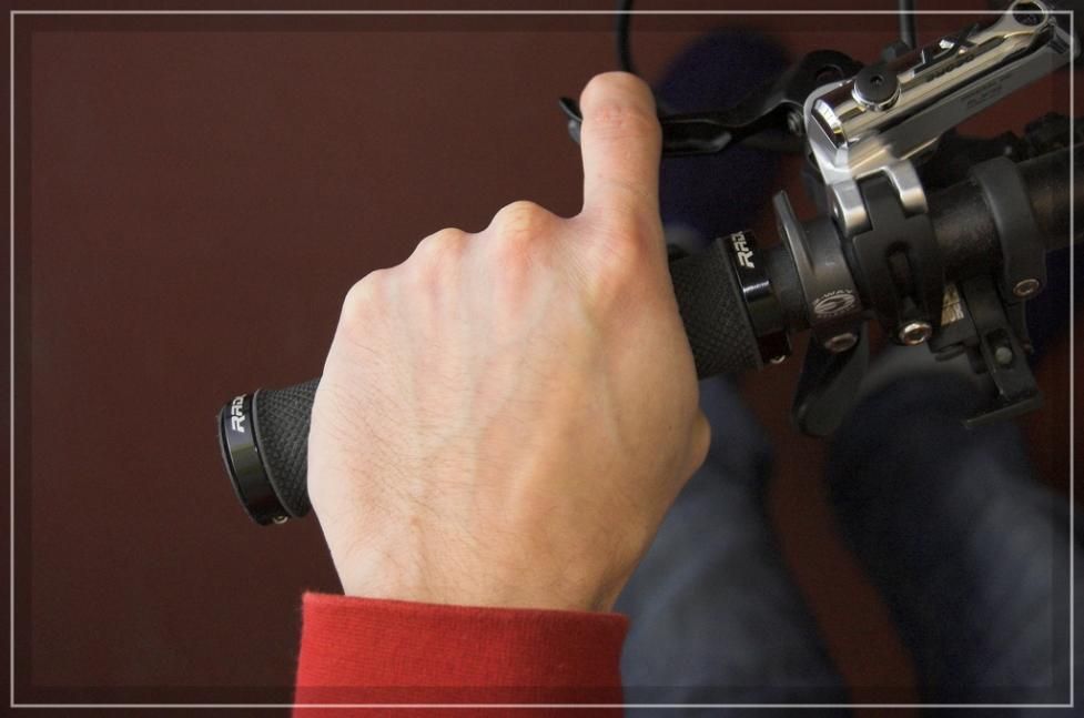

Ich habe heute Abend etwas Zeit gefunden und die XT-Bremsen montiert. Die Leitungen müssen beizeiten noch gekürzt werden.
Gaaanz kurz war ich auch vor der Haustür und habe eine 300m-Testrunde gedreht.
Altobelli und Leckofallo, die Bremse bremst!
KEIN Vergleich zur Formula RX, obwohl ja überall steht, dass die RX prima bremst (was ich auch fand) und nur "etwas" zu Geräuschentwicklung neigt- gegen die 785 stinkt die Formula gewaltig ab, und das, ohne die XT überhaupt eingefahren zu haben.
Hinterrad hoch mit einem Finger ging mit der RX so gerade eben mit viel Kraft, aber jetzt geht es völlig bequem und ohne Anstrengung. Die Hebel fühlen sich auch besser an... hach. :love:

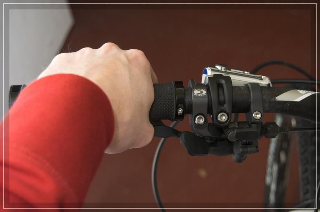

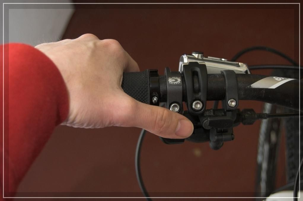

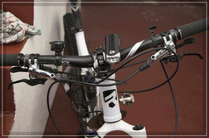

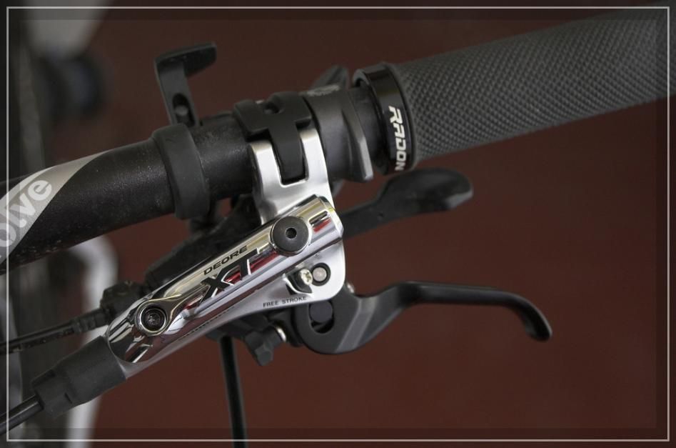

Bei der Gelegenheit habe ich auch herausgefunden, dass man die SLX-Shifter auch um etwa einen cm an der Schelle versetzen kann. Ich hatte nämlich das Dilemma, dass bei Shifter innen, Bremse außen die Schalthebel zu weit innen waren, und bei umgekehrter Reihenfolge zu weit außen, zu nah unter dem Bremshebel und insgesamt im Weg.
Jetzt sind die Shifter außerhalb der Bremshebel montiert, und dafür auf der eigenen Schelle nach innen versetzt. Perfekt- fühlt sich an, wie ein neues Fahrrad :daumen: Unglaublich, was es ausmacht, wenn man sich mal ein wenig mit der Einrichtung des Cockpits beschäftigt...
(Auf den Bildern sind die Schalter noch nicht versetzt, mir also zu weit außen)

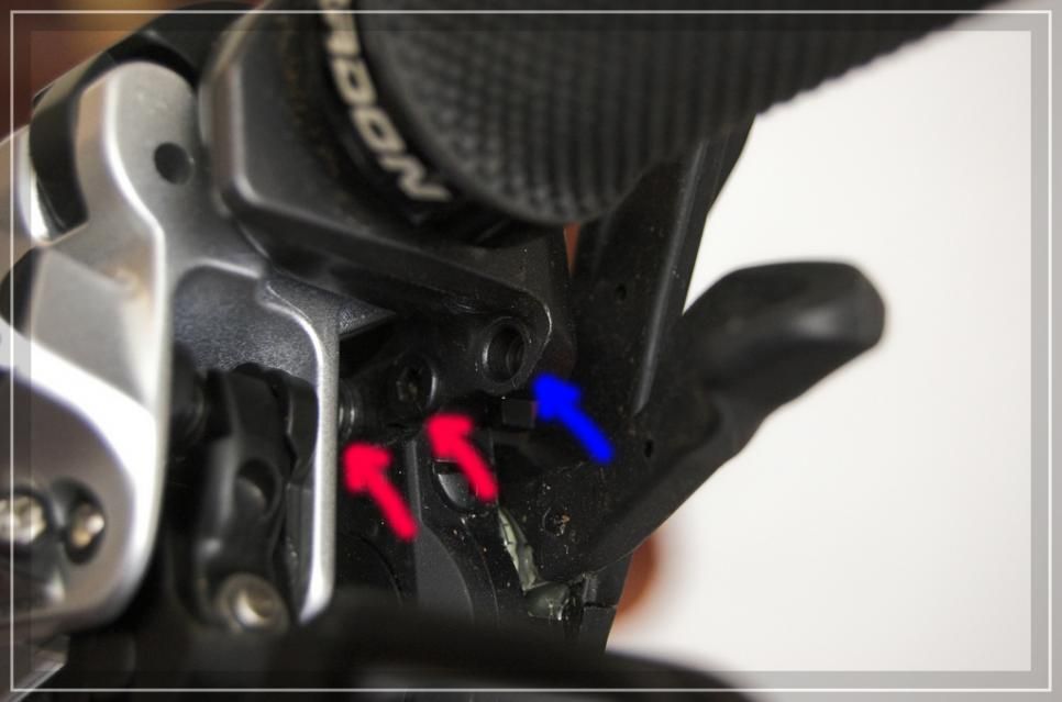

Dann setzt doch mal nochmal Bilder mit den versetzten Shifter rein.
Bitte sehr, bitte gleich :D
Auf dem einen Bild sieht man, wie der Shifter mit zwei Schrauben (rote Pfeile) festgeschraubt ist. Vorher saß der Shifter einen Platz weiter, die zwei Schrauben in blau markiertem und mittlerem Loch.
Die Hebel ragten mir zu weit in den Griffbereich hinein.

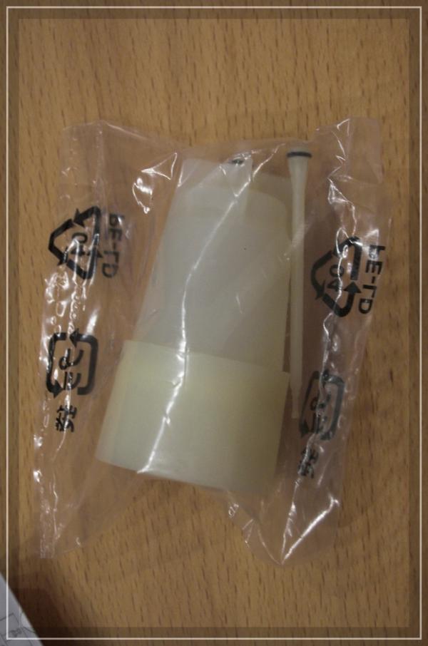

Allerdings habe ich das kleine Ölfläschchen (schch...) nicht dort gekauft, sondern gleich einen ganzen Liter
für 21€ inkl. Versand bei ChainReactionCycles. Das reicht wahrscheinlich mein ganzes Leben lang, aber ich
sehe irgendwie nicht ein, einen Zehner für 1/20 der Menge zu bezahlen.
hier:
http://www.chainreactioncycles.com/Models.aspx?ModelID=5620
Das Trichterset, was Du verlinkt hast, beinhaltet sogar noch eine Spritze, bei dem Ding, was ich bei Rose gekauft habe ist nur der Trichter
und der Stopfen. Der Trichter ist nicht mehr gelb, sondern so leicht transparent (Farbe Kunststoff -Natur ;-) )
so dass man den Füllstand auch von außen sehen kann.
Spritze und Schlauch brauche ich noch.
