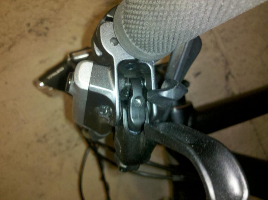

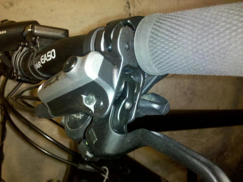

Nicht nur, der ganze Hebel und der Servo-Wave Mechanismus sind etwas anders gestaltet. Dadurch könnte es dann evtl. doch Unterschiede in der Bremsleistung oder dem Verhalten geben.Die Unterschiede zur XT, wie gesagt eine mattes Finish und das Fehlen der Stroke Schraube.
