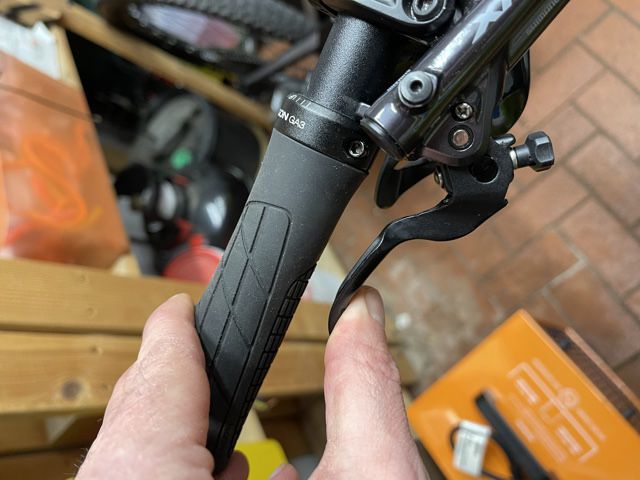

Nabend,
also ich oute mich jetzt mal als zu doof.
Mit Bremssattel Demontage und und und ein arg bescheidenes Ergebnis. Anhang anzeigen 1209930
Sobald der gelbe BleedBlock raus ist und das Laufrad wieder drin, ist das ganze weich wie Butter und der Weg schier unendlich lang. Absolut unbefriedigend.
Ich weiß einfach nicht mehr weiter. So viel Zeit investiert und jetzt frustriert auf dem Sofa.
Vllt habt ihr noch eine Idee?
Ich könnte 🤮
Viele Grüße und nen schönen Abend
Marv
Junge lass den Kopf nicht hängen.
Hast du die Hebelverstellung ganz verstellt damit der Hebel so weit wie möglich vom Lenker Weg ist?
Ja auch was habe ich gemacht.
free st. Ganz raus dann wieder rein.
letzter Versuch dann nochmal alles an Öl ablassen und nochmal komplett neu befühlen.
zumindest weiß ich jetzt, dass es nicht an der Position des Bremssattel liegt.
Mach mal beim Entlüften den Bleed Block raus pumpe, dass sich die kolben ein Bisschen bewegen, damit Öl leichter dahinter kommt und die Luft leichter raus.
Die Verbindungsbohrung der beiden Gehäusehälften muss oben sein!
Dann Kolben zurückdrücken und einfach die Entlüfterschraube nochmal kurz öffenen, bis Öl blasenfrei austritt. (also oben den Becher drauf und einfach durchlaufen lassen)

Okay werde ich probieren.
woran erkenne ich auf welcher Seite die Verbindungsbohrung ist?
Was genau muss ich bzgl der Kolben beachten?

Schon ok. Wir haben das alle durch. Ich hab so ca. zehn Bremsen (jeweils vorn & hinten) entlüftet, und auch noch kein Patentrezept, mit dem es jedes Mal auf Anhieb klappt. So lange weiter machen, bis das Ergebnis stimmt.
Irgendwann isses so weit, dann denkst du dir "Jetzt hab ich's begriffen!", hältst dich für den Über-Checker und dann versuchst du dich an deinem ersten Rennrad-STI. Und stellst fest, dass die Scheißteile nochmal ein komplettes Eigenleben führen.
Da wo der Leitungsanschluss ist, sind die beiden Seiten verbunden mittels Hohlschraube.
Der Entlüfternippel ist links, der Leitungsanschluss ist rechts.
Wenn also die Luft in der rechten Seite ist, muss sie erst in die andere Seite und dann raus.
Wenn das nicht beim ersten Mal klappt, ist das auch nur normal. :ka:
Und ein Vierkolbensattel erleichtert das nicht unbedingt.
Fummel nicht so viel im Stand rum. Fahr damit, dann merkst du, dass das Bremsgefühl am Hebel ein ganz anderes ist. Und natürlich gibt es einen Unterschied zwischen Bleedblock und dem fertigen System. Die Beläge erzeugen ein ganz anderes Gefühl und einen anderen Druckpunkt. Die organischen von Shimano sind recht weich, vor allem mit Aluplatte. Sobald du Sinter rein machst, merkt man das auch, wird härter.
