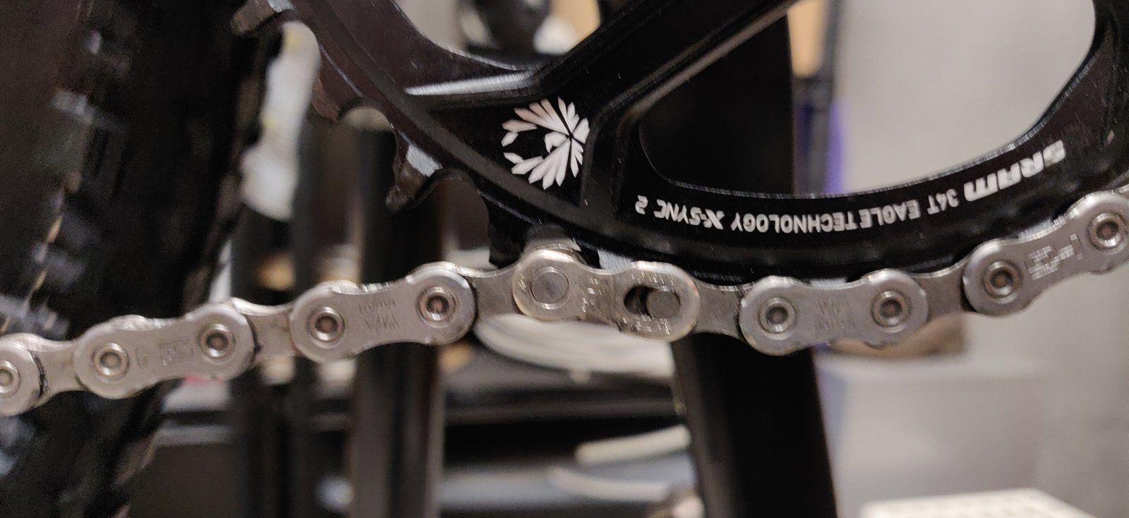

die Kette würde immer mal wieder bei niedrigen Umdrehungen hängen bleiben
Das passiert mit den Shimanoschlössern. Das sieht dann so aus:
Das passiert nicht mehr, wenn du ein SRAM-Schloss verwendest.

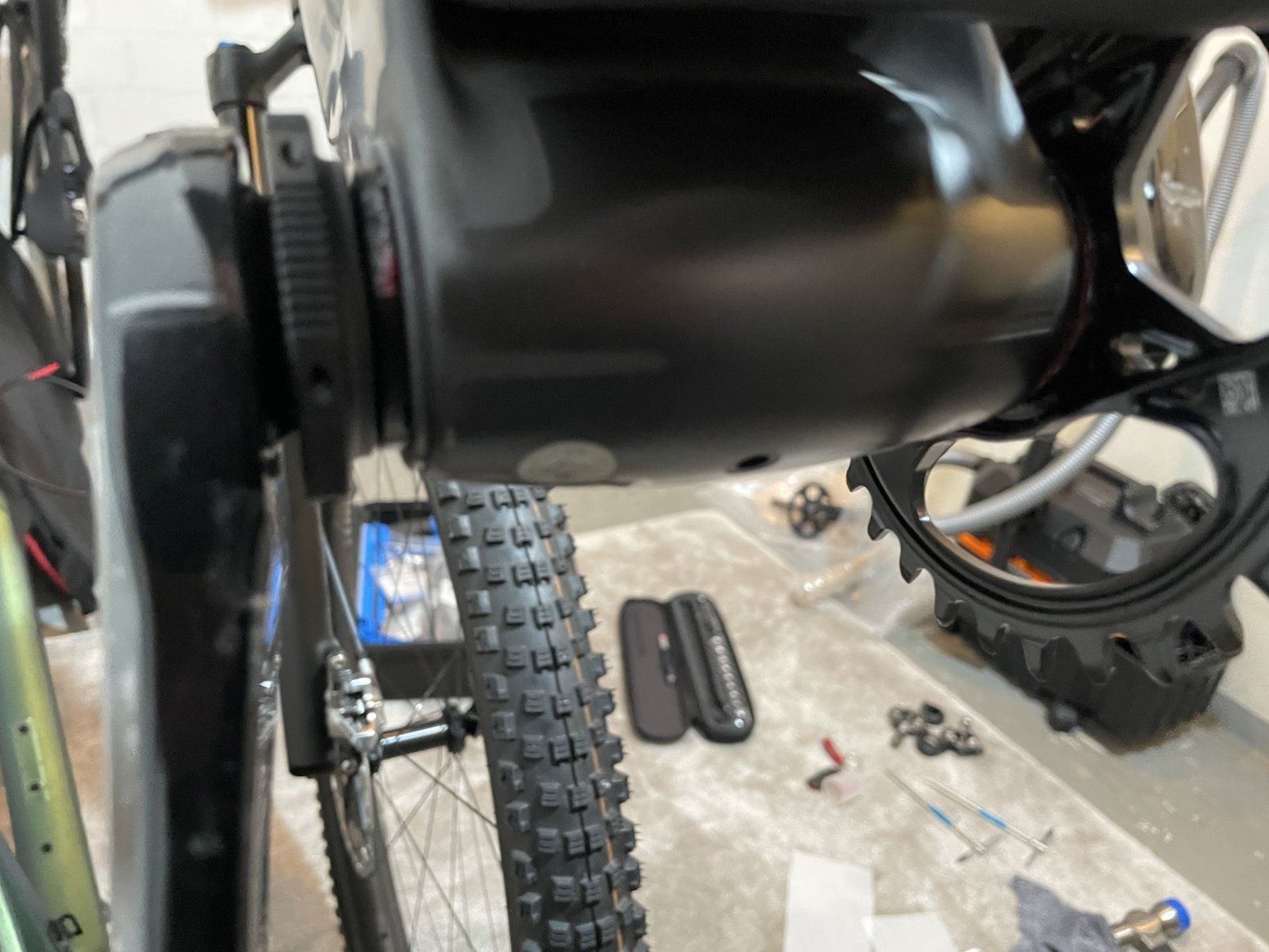

Ich habe bei Spark 2022 Kettenlinie 55, habe die XTR 9125 wegen CL55 genommen und davor war die XT 8120 mit nur 2 Spacern rechts/links verbaut. links ist noch viel Platz, muss links bei XTR noch ein weiterer Spacer genommen werden? Sind insgesamt 3 Stück bei der XTR Kurbel dabei.
