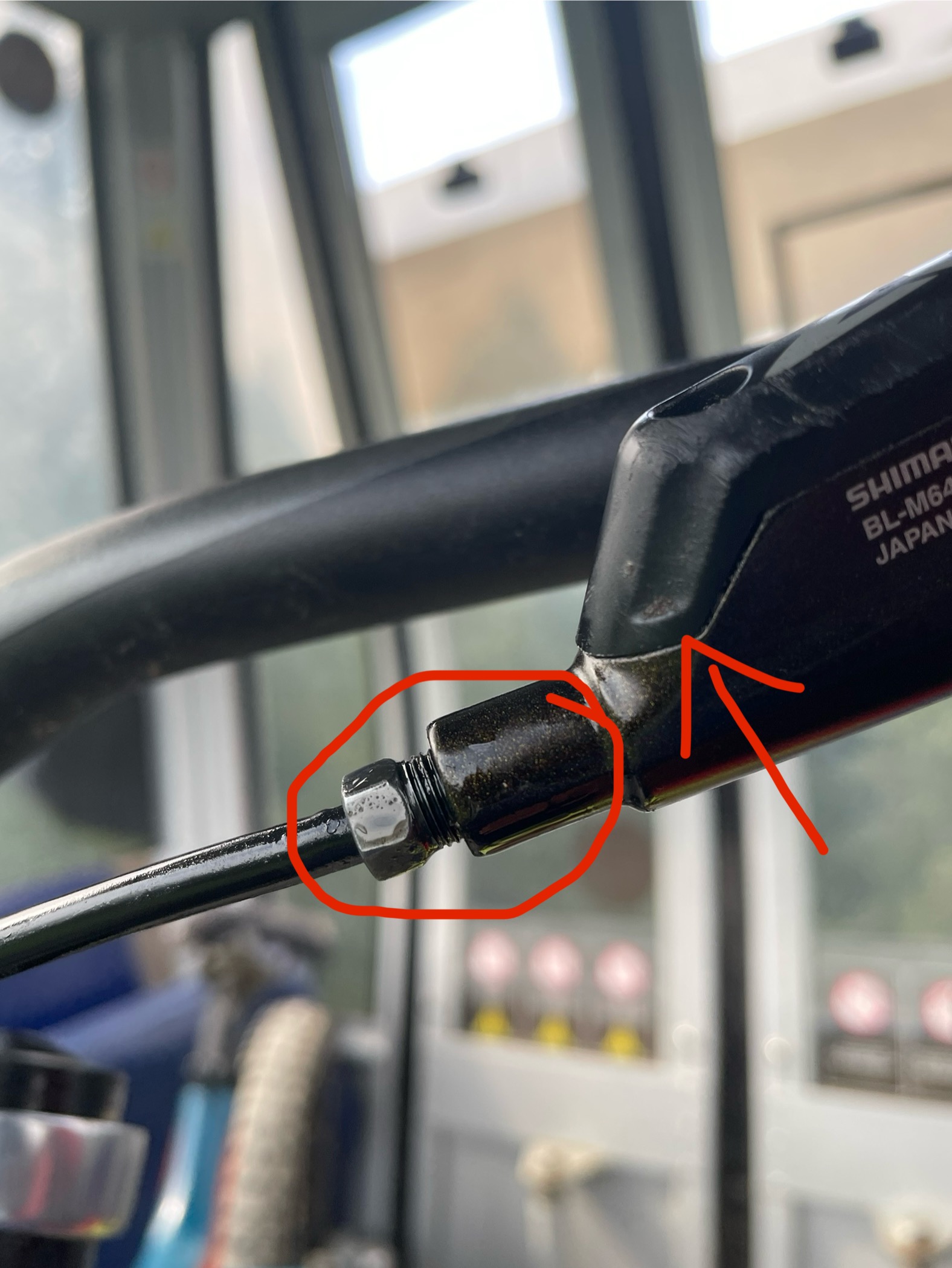

Beim meiner Zee ist immer wieder mal etwas Ölfilm am markierten Bereich. Meistens nach längerer Standzeit. Das kommt vermutlich aus dem Spalt zwischen Kunststoff-Deckel und Hebel raus und läuft da hin als vom Leitungseingang vermute ich? Jemand eine Idee was konkret das Problem ist bzw was ich tauschen könnte ohne ganzen Hebel zu tauschen? Merci!

Ich vermute, das läuft im eingekringelten Bereich an der Schraubverbindung raus. Die Sechskantschraube klemmt das Zugenende formschlüssig im Bremsgriff. Oder nicht.
Mal vorsichtig mit einem passenden Gabelschlüssen nachziehen.
