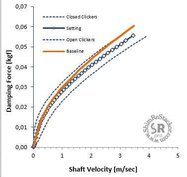

Mich würde mal interessieren wenn man einen Tapered Stack hat der zb von 20 bis 16mm über mehrere Shims geht, welchen Einfluss haben 20mm und welchen die 16mm? Wenn man zb lauter 0,15mm Shims hat, macht es Unterschied ob ein 0,2mm am Anfang oder Ende steckt?

Shock absorber progressive or digressive damping force velocity curves are controlled by modifying the shim stack. Shim ReStackor makes tuning simple, easy and intuitive.
Stack taper
Shim stack taper effect on high speed damping can be matched with a simple straight stack or a stiff high speed stack with thick shims.
