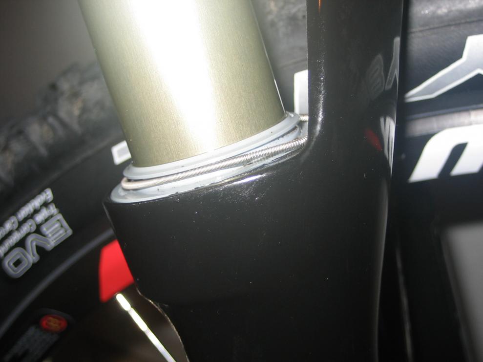

Tja, bei der üblichen Behandlung meiner Reba SL (Brunox) iss mir ein Missgeschick unterlaufen (siehe Bild). Die Sicherungsfeder iss mir ausgeleiert. Weiss jemand ob man die beim Händler bekommt, wenn ja, wie bekommt man sie wieder dort hin?

Haste an dem Federdings rumgespielt? Das leiert doch nicht durch brunox aus.
Allerdings mußte das ersetzen. Kannst auch die Enduro Fork Seals nehmen. Besseres Ansprechen, gute Schmierung, könnten auch billiger sein. Obendrein kommen sie auch ohne feder aus.

deshalb würd ich nicht zum händler gehen. besorg die 5er öl und die feder, mach die gabel wie im manual beschrieben auseinander, neue feder rein und gut. geht in 20min über die bühne
aber erklär mir mal bitte wie man bei der "normalen" behandlung die feder so ausleiert? da musst du doch mit gewalt rangegangen sein und das ding gedehnt haben?
