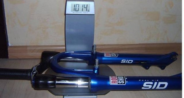

SID unter 900 Gramm
Also ich fahr auch seit einiger Zeit (Danke Felix und Roadrunner ;) ) Mit ohne Dämpfung :D
Ich hab da auch keine Probleme mit.
OK, fürn Alpencross käme ne andere Gabel rein, aber für die Umgebung von Köln reichts.
Eigentlich fahr ich die gleiche Gabel, wie Hawk, nur das meine nen paar Grämmchen schwerer ist :lol:
Könnte daran liegen, das ich auch auf die Optik achte :daumen:

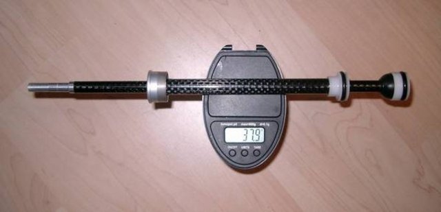

Deine leichte Dual-Air-Einheit stammt aus einer 2000er SID RACE. Meines Wissens gab es die nur dort(und daher fast nicht zu bekommen)!
Und im übrigen sind es dann 17g und nicht 12g. Hawkpower hat bei den 46g sicher den Ventildeckel oben und die Überwurfmutter unten mitgerechnet.
Wie gesagt: Ich hatte zwei Race 2000er mit zwei verschiedenen Innenleben (einmal schwer, einmal leicht) also war das auch da schon nicht einheitlich.
Gruß Peter
Er hat nur Ventildeckel und Mutter gesagt und die hatte ich bei mir noch dazugerechnet und bin dann auf die 12g gekommen, da ja unten bei mir nur so ein Stöpsel drinne sitzt und die Mutter auch nicht wirklich schwer ist.

84 Euro im Austausch - sin bei meiner Basis 78 gr- zu 46 gr 2,62 Euro pro Gramm Gewichtsersparniss
- geht doch - oder ?
