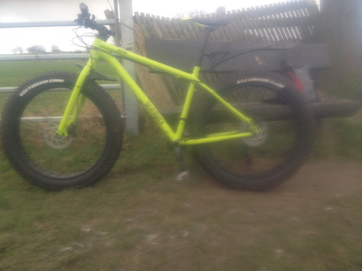

Erste Tour gestern.
Matsch fun.
Ich war schon total begeistert wie das Scoop auch ohne Federung durch das Gelände schwebt. Hatte vorne 0,5 bar und hinten 0,6 bar. Scheint aber noch fast zuviel (73 kg). Kann also nur bestätigen, was ihr auch schon gesagt habt, daß 0,1 oder 0,2 bar Welten beim Fatbike ausmachen. IMG_0101.JPG

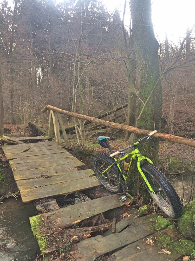

Nach einigen 100 km habe ich (bedingt durch einen Schaden) direkt die Reifen getauscht. Fahre nun die Surly Bud & Lou Kombination.
Ich bin bisher recht angetan, viel mehr Gripp und ein besseres Fahrgefühl.
auf welchem Untergrund hast Du denn mehr Gripp?
Meine dass ich im letzten Winter mit den orig. Reifen im Schnee eigentlich ganz gut voran kam. Dies Jahr, es fehlen halt auch vorne so 1-2mm Profil, läuft es nicht so gut.
