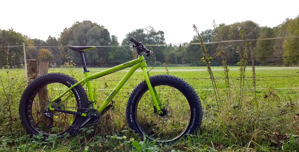

Heute habe ich endlich mal den Vorderreifen (den orignalen Bulldozer Faltreifen in 4.7") gegen einen Jumbo Jim in 4.8" getauscht.
Das o.g. self steering ist quasi weg, wesentlich angenehmeres Fahren. Und 100g Ersparnis gab es dazu. Jetzt wiegt die Bude mit Schwalbe DH-Schläuchen ohne jedes weiteres Tuning in Größe "L" 14,9kg. Nicht leicht, aber für das Gesamtbudegt und meinen Einsatzbereich durchaus im Rahmen.
Kleine Herbstrunde, etwas Sonnenlicht tanken...
Je mehr Druck ich vorne ablasse, desto selbstständiger will der Jumbo Jim in die Kurve. Passt aber alles ganz gut so.
