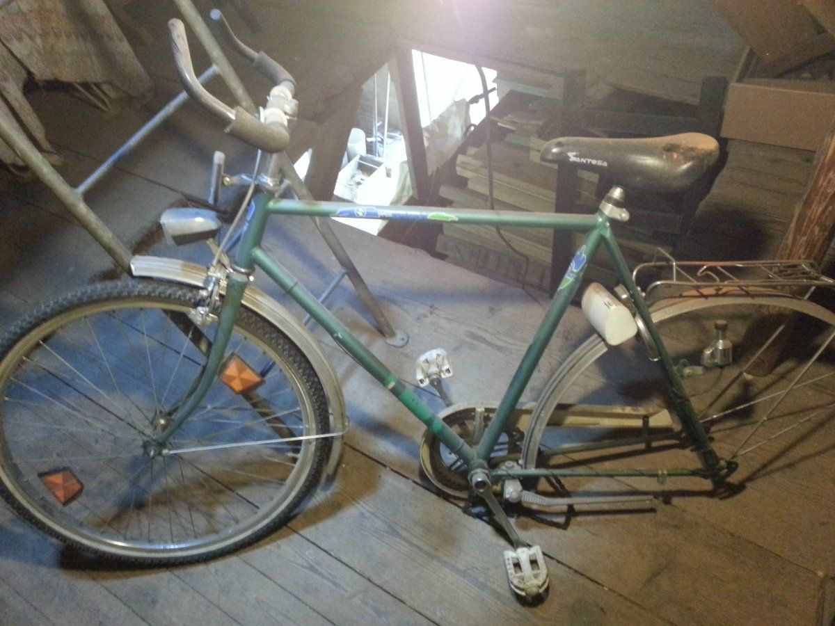

vor zwei Tagen habe ich mein altes Baumarkt-MTB entgültig aufgegeben und verschrottet, weil so gut wie nichts noch irgendwie brauchbar war. Jetzt möchte ich mir ein Singlespeed selbst aufbauen, nur leider fehlt das Fachwissen.

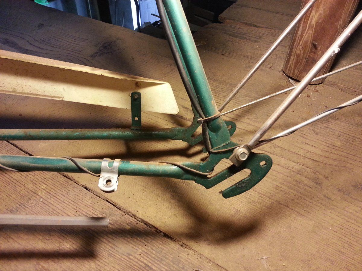

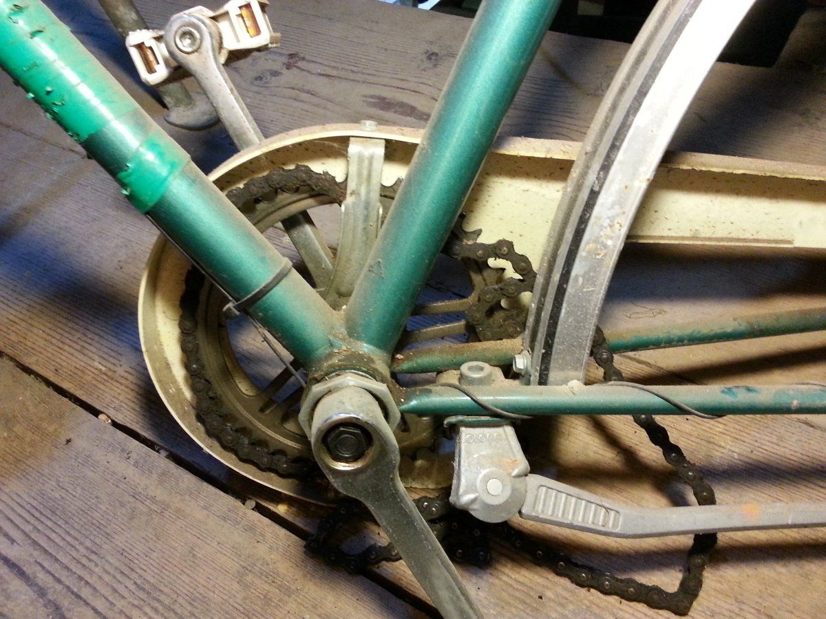

Bei uns in der Scheune habe ich ein altes Rad von Sprick gefunden (siehe Bilder). Eignet sich dieser Rahmen als Grundlage für ein kostengünstiges Singlespeed-Rad? Die Ausfallenden sind ja so gut wie horizontal, die Rahmenhöhe beträgt ca. 57cm (ich wiege 73kg und bin 185cm groß).
Danke für eure Hilfe und Einschätzung!

Gehen tut sicher erstmal (fast) alles... So auch, dieses Rad zu nem funktionierenden SSP umbauen. Die Ausfallenden hauen schon mal hin, das ist ja immer erst mal das wichtigste!
Was mir sofort ins Auge fällt: Vermutlich wirst Du hinten keine gängige Bremse montieren können: Keine Cantisockel, Scheibenbremsaufnahme sowieso nicht. Ob eine RR-Bremse geht weiß ich nicht, vermute aber, dass die Pletscherplatte das nicht hergibt. Bleibt nur Rücktritt oder Trommelbremse... beides eher nur Kompromiß.
Weiters muss Dir klar sein, dass Du bis auf den RAhmen fast alle Teile brauchen wirst. Wenn man wie die süchtigen Schrauber hier überbordende Restekisten hat, mag das alles noch angehen, wenn man sich - wie ichs bei Dir vermute - alles neu oder gebraucht besorgen muss, dann kommt da schon einiges an Geld zusammen. Laufräder, neue Bereifung, mindestens Hinterradbremse (in welcher Form auch immer), nach Geschmack neuer Sattel, anderer Vorbau + Lenker... das läppert sich... günstig wird das nicht unbedingt
Er kann meinem Vorredner nur zustimmen, es läppert sich alles. Besorgt dir ein komplettes günstiges Rad mit passenden Ausfallenden und funktionierendem Laufräder und baust dort zum SSP, so wird es auf jeden Fall besser klappen.

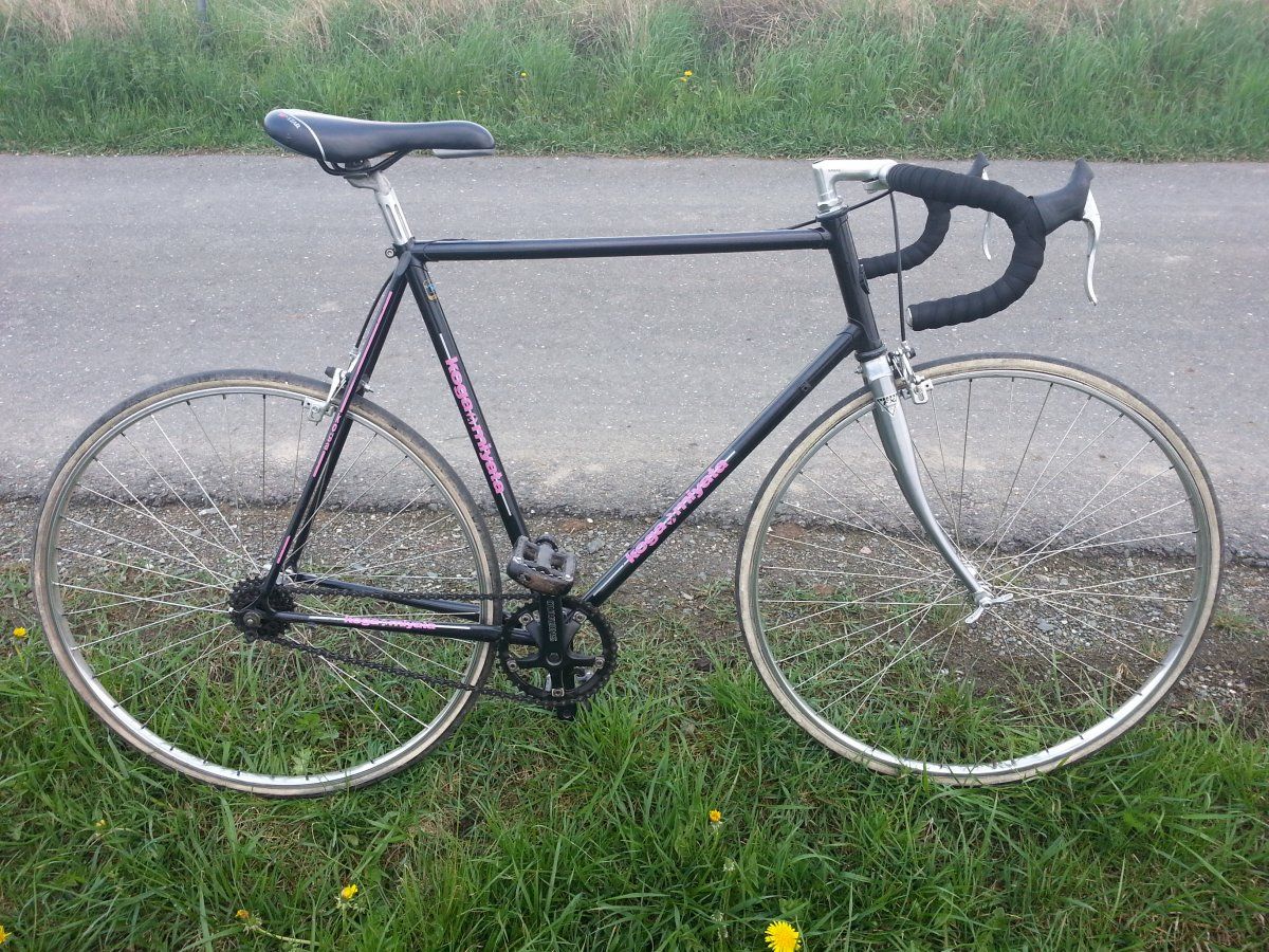

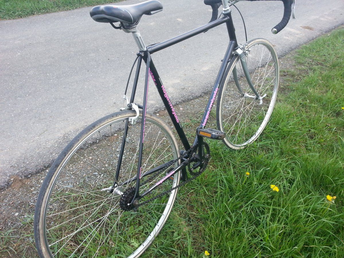

Alsooo, ich hab mir das Rad heute angeschaut, bin 'ne Runde gefahren und hab es mitgenommen. Es sieht wirklich super aus, hat keine Mängel und es macht richtig Spaß es zu fahren! War ganz sicher kein Fehlkauf.
Wegen dem Einbau von anderen Laufrädern: die Gabel und der Rahmen sollten keine Probleme bereiten, da finden sich sicher passende Laufräder. Ich werde aber auf jeden Fall messen, bevor ich neue Räder kaufe!

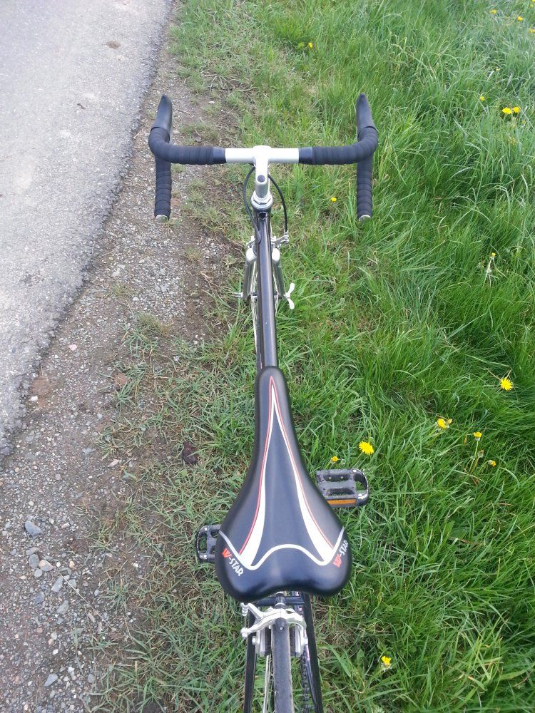

Jetzt muss ich mich nur noch an den Lenker gewöhnen :D
So, hier mal paar Bilder:
Räder, Ritzel (und möglicherweise Lenker) werden irgendwann dieses Jahr noch ausgetauscht. Eigentlich wollte ich auch eine andere Farbe für den Rahmen, aber den lass ich jetzt so.

Ritzel: Singlespeedkit kaufen und das Abschlussritzel als Schraubring verwenden. Warum willst die Räder los werden? Würde die erstmal zentrieren lassen, sehen auf den Bildern noch gut aus! Und ich fände es gut, wenn der Lenker so bleibt - gibt genug Flatbar SSP ;) Aber wenns dir nicht passt, dann muss der eben fliegen :D
Naja, das sind Schlauchreifen, ich würde vielleicht doch eher Drahtreifen nehmen.. Weiß nicht, was ist denn besser bzw. angenehmer zu fahren?
Das mit dem Lenker überleg ich mir noch :D
