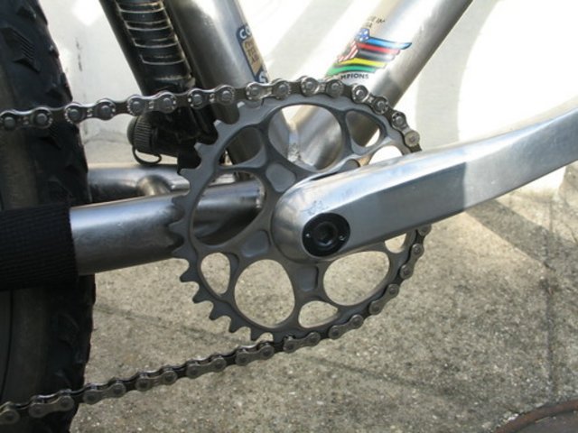

Ich Glaube auch eher er meinte die XTR 950 - Ich hab bei mir ne XT it nem XTR 950 Blatt (Mit Schalthilfen), funktioniert und schaut auch imho sehr gut aus:
Die oder auch die 950 kann man schön mit nem Boone Blatt tunen - kostet aber!
