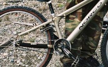

ICh würd das gern mal ausprobieren, doch mich hindern meine vertikalen Ausfallenden!
ICh will aber keinen kettenspanner, weil dann kann ich gleich das schaltwerk dranlassen!
hat jemand erfahrung damit?
ich hab das auch mal auf einem bild gesehen, doch ich weiß nicht ob der sein hinterrad noch aus- und einbauen kann!
Also ich hab mir dann doch lieber nen Surly Kettenspanner geholt, weils weniger klappert aber es geht auch ohne, wenn du Glück hast. Du musst dir aber wahrscheinliche für die Kurbel 2 Aluscheiben basteln die etwas größer sind als das Kettenblatt und hinten jeweils 2 die ein wenig größer als das Ritzel sind. So kann die Kette nicht merh abhauen, aber es fährt sich wieder, wie , mit Schaltung --> Schei**e.

In meinem Rad sind auch vertikale Ausfallenden, der Ausbau des Hinterrades klappt ohne Probleme.
Und nur die Kette zu kürzen, reicht nicht um den SSpeeder ohne Kettenspanner zu fahren. Man muss die richtige Kettenblatt-Ritzel-Kombi nehmen. 32/16 zB. hat eine andere Kettenlänge als 36/18. Schau dir fixmeup an, dann verstehst du was ich meine.
