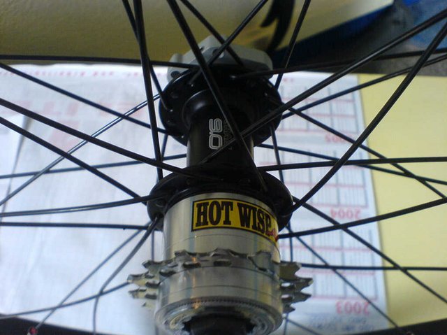

Gut, hab jetzt ein DX-Ritzel und paar Spacer...Gesamtpreis rund 10euro - passt würd ich sagen..
Optisch noch nich perfekt, aber es funktioniert erstmal ^^

ich hätte mir da noch den größeren HG Lockring geholt, lohnt sich,
hast dann nee größere Auflagefläche und die Spacer flackern nicht.
Hatte wie _booze_ oben zu sehen auch erst den kleinen Lockring drauf,
war aber nicht zufrieden.

mist zu spät...
ich hab das
http://cgi.ebay.de/A2Z-Mountain-Jum...ryZ42328QQrdZ1QQssPageNameZWD2VQQcmdZViewItem
funzt 1a mit solgen lang übersetzten singelspeedern will ich keine tour fahren ^^
ich fahre 38 : 16 ^^
