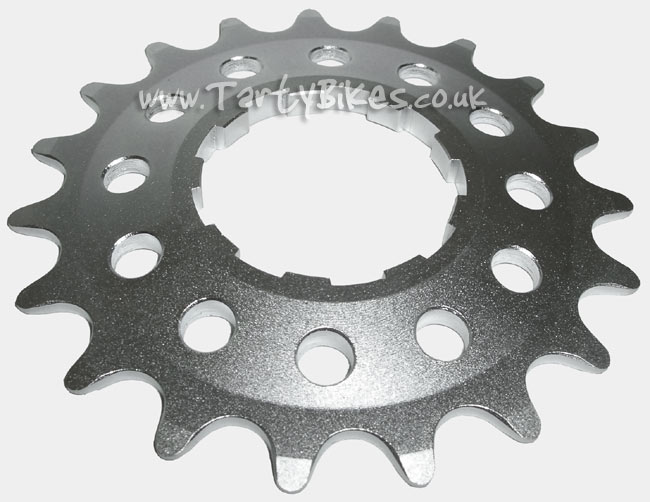

also ich habe seit weihnachten das surly ritzel drauf, das finde ich echt suppper, soweit ich es bisher testen konnte
(leider ist ja gerade mein ellebogen futsch :mad: )
außerdem sieht es dazu verdammt gut aus :daumen:
bestellt habe ich es aber hier: http://www.riddertweewielers.nl/shop/
aber ich weiß gar nicht, ob du unbedingt so ein breites ritzel brauchst, wenn du 'nen stahl freilaufkörper drauf hast.

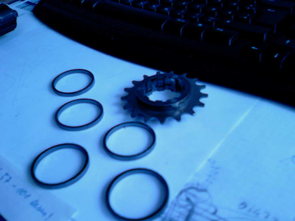

Oder...da Geldmangel...mach das mit dem SingleSpeed doch erstmal auf die Russenvariante: Alte Kassette(n) auftrennen und ein 18T (z.B.) rausnehmen...mit den ganzen Plastik-Spacern aus der aufgetrennten Kassette - oder vielen kleinen Ritzeln - kannst du dir dann die Kettenlinie einigermaßen einstellen und schraubst noch den Konterring knalleeng drauf.

wegen ritzelpaket und so.. die russenmethode geht: mit der flex draufhalten bis das gewünschte ritzel übrigbleibt.

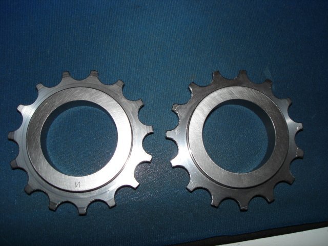

die russenvariante habe ich auch schon gemacht:
altes rr ritzelpacket bis auf das gewünschte weggeflext, aufs bike gehauen und nach 2 tagen hats mir das ritzel total verbogen beim pedalkick, habe leider kein foto aber ist ca 60° schiefgestanden.
jetzt habe ich mir auch ein einzelnes(leider weiss ich nicht mehr welches) gekauft beim bmxshiop vor ca 1 jahr und fahre ohne probs damit.
kann ja demnächst mal ein foto machen.
