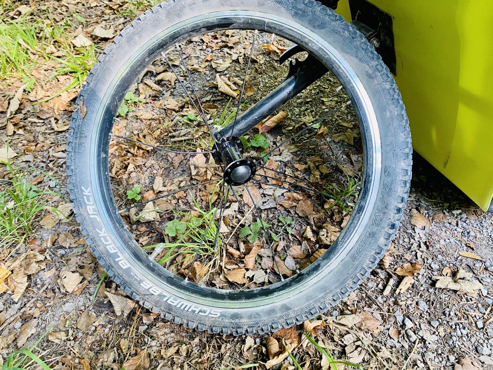

mich hat es heute erwischt und das Rad hat sich nach und nach in Luft aufgelöst. Alle Speichen haben sich nacheinander verabschiedet. Musste den Anhänger dann abstellen und später abholen.
leider finde ich nirgends online ein Ersatzrad. Alle ausverkauft. Hat jemand noch was rumliegen oder eine Idee wo ich eins herbekomme?

Ja eigentlich schon aber mit Rad einspeicheln hab ich noch keine Erfahrung. Hab mal gemessen. Müssten 17cm lang sein. muss ich da irgendwas spezielles beachten, auch was die Nippel angeht?
Rad Einspeichen kann ja zur Not auch ein zuverlässiger Radladen.
Wenn du es selber machen willst, solltest du dir vorher ein gutes Tutorial durchlesen/ anschauen. Ist zwar kein Hexenwerk, aber es gibt ein paar Kleinigkeiten zu beachten. Essential ist das exakte Ausmessen der Speichen und Nippel (SpeichenLängen werden in mm angegeben) sonst wirst du nicht glücklich.
