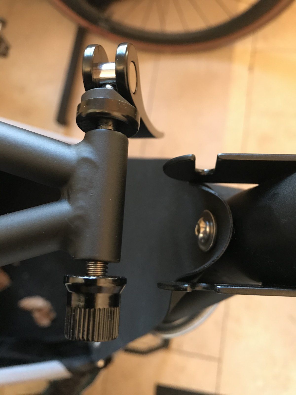

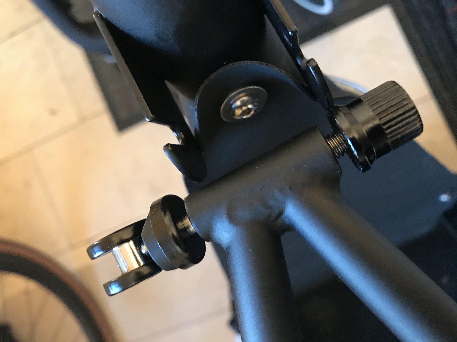

Hallo Miteinander...
Bin seit letztem Wochenende ebenfalls stolzer Besitzer eines Singletrailers.
Beim Zusammenbau ist mir aber ein starker Versatz von Deichsel zur oberen Strebe aufgefallen.
Bilder habe ich angehängt.
Habt ihr die selben Abweichungen? Spricht nämlich nicht gerade für Qualität...

Bei mir auch. Du wirst hier in diesem Thema eh noch weitere Punkte die nicht so gut gelöst sind. Aber für mich noch immer die beste Lösung für einen Kinderanhänger.

Eventuell liegt auch ein Transportschaden vor, bei dem der Hauptrahmen etwas verzogen ist. Kannst ja mal deinen Händler darauf ansprechen, vielleicht gibt es ja eine Kleinigkeit als Ausgleich...
Ich gehe mal davon aus, dass die Teile trotzdem zusammenpassen und ich würde das nicht so kritisch sehen... Wenn das Teil erst mal richtig rangenommen worden ist und das Gespann durch Kleinkinder umgeworfen wurde, dann nimmt man sowas gelassener hin... ;)
Eben wurde mir die Antwort seitens des Herstellers weitergeleitet.
Der Versatz ist noch in der Toleranz und stellt keine weitern Probleme da...

Beim ST ist wahrlich nicht alles toll, dafür findest du hier reichlich Beispiele und leider ist die Produktevolution aus der Ferne betrachtetauch nicht vorhanden. Aber das Teil ist robust und selbst nach ein paar Stürzen läuft der ST noch einwandfrei. Ich würde vermuten, dass der Schweißverzug auch noch in ein paar Jahren genau so vorhanden ist. ;)
War bei uns auch, scheint wirklich "normal" zu sein. Aber, mMn geht am Singletrailer nichts dran vorbei, war für uns die beste Lösung. Und der Wiederverkaufswert ist auch ein gutes Argument. Haben unseren nach 2,5 Jahren mit nur minimalsten Verlust weiterverkauft. Okay, war auch super gepflegt.
Nach einem netten Telefonat mit dem Hersteller geht der Singletrailer zum Richten nach Gundelfingen.
Das wär mir der Versandaufwand aber nun wirklich nicht wert. Was die mit dem Trailer machen, hättest du selbst in 2-3 Minuten erledigen können.

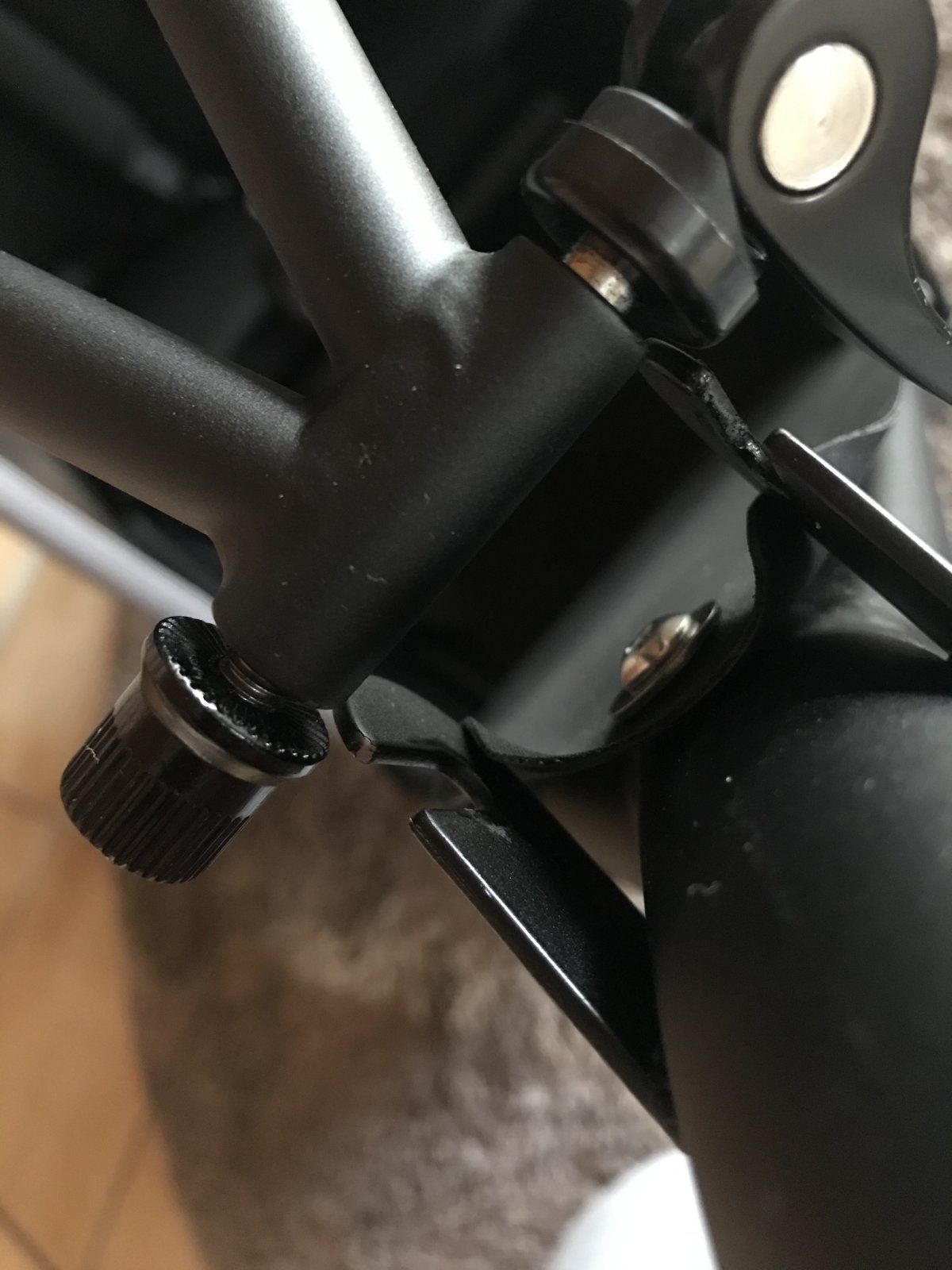

Habe meinen Singletrailer wieder zurückbekommen.
Kann nur sagen, der Aufwand hat sich für mich mehr als nur gelohnt. Es gab noch kostenfrei eine Zugabe...
Bin zufrieden. 😀
