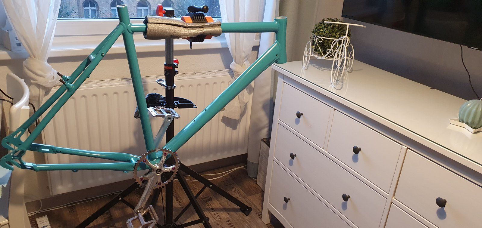

Die Gabel ist halt ne Point, nüscht Besonderes. Aber ist ja nicht mehr so einfach mit Gabeln silber poliert. Den Rahmen hab ich als Set sehr preiswert bei Ebay gekauft. Ist ein Cats 4600 SL, mir hat halt die Farbe gefallen und sollte eigentlich recht preiswert werden...naja, hat semi geklappt. Ich mag diese alten, dünnen Rohre mit den breiten Reifen. Die original Gabel war leider am Schaft durch den Vorbau derbe eingedrückt, det war mir nüscht.
So sah das Set aus:

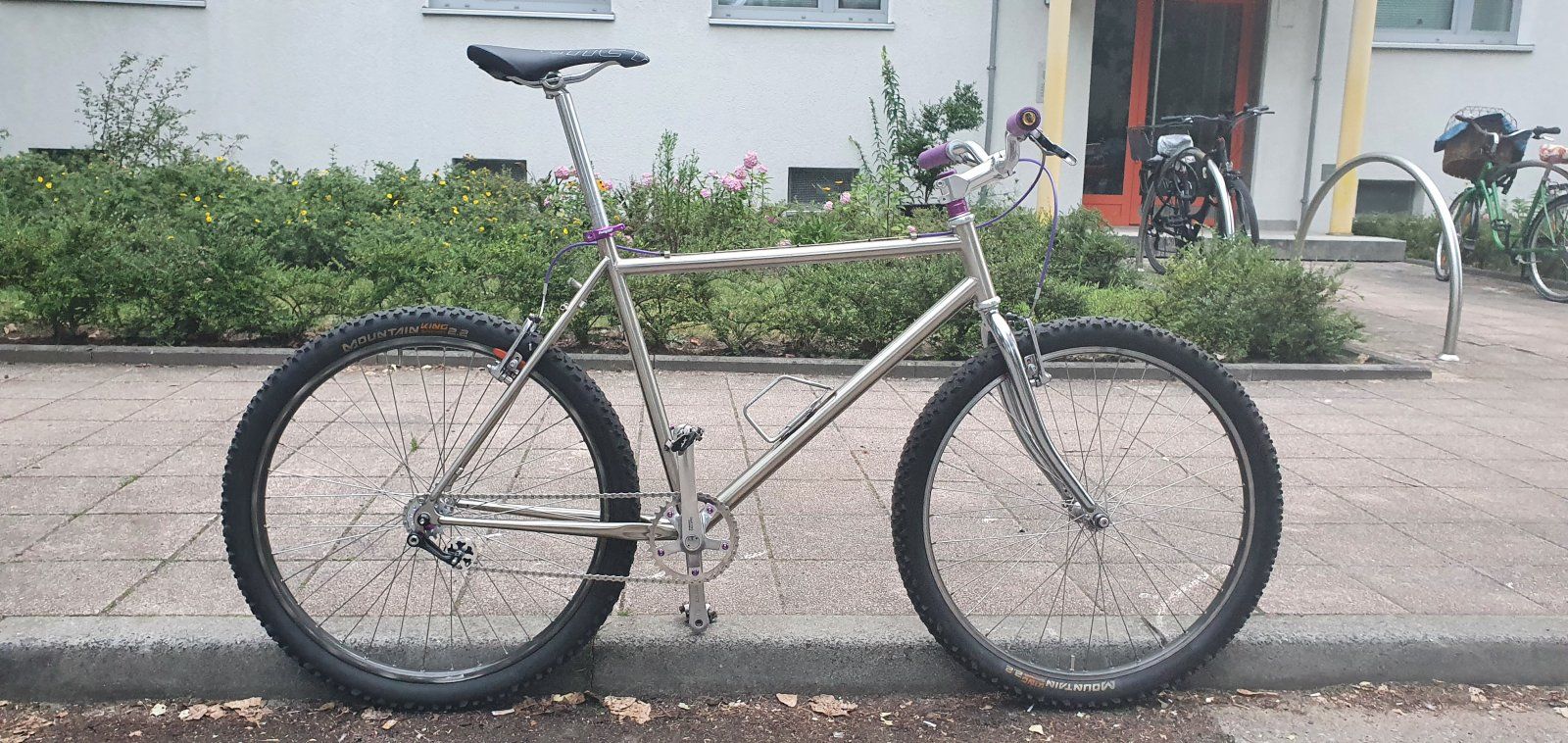

Mahlzeit, bin das MTB heute mal testweise zur Arbeit gefahren, allerdings mit etwas stadtauglicherer Bereifung - Michelin Country Rock, rollen erstaunlich gut für 10 Euro/Stück.
Rad fährt sich gut, aber wie gedacht..der Lenker ist mir zu breit. Weiß nicht ob das im Gelände anders wird, aber fühlte sich nicht gut an.
Erkenntnis des Tages: 36/17 ist definitiv kein Gang für die Stadt🤣
Der BLB Freilauf ist schön laut, die White Eno läuft schön weich die alten V-Brakes verzögern ordentlich.

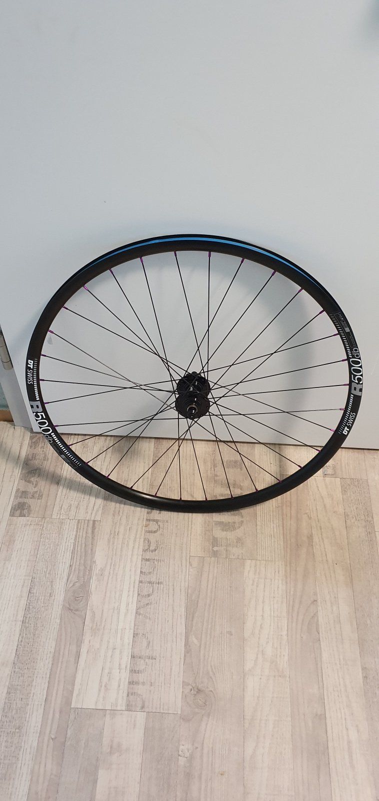

Da es hier ja um 3 Räder geht, gab es heute eine jute Nachricht vom Goldsprintshop - mein Hinterrad fürs MTB ist fertig. Kurz zur Erinnerung, ist der Hobel hierAnhang anzeigen 1331905
Ist ne White Industries Eno Nabe mit der Velo Orange Voyager
https://www.goldsprintshop.com/Velo-Orange-Voyager-Tubeless-Compatible-Felge-26-32-Loch
Hab zwar mittlerweile hier 3 Eno Freiläufe rumkurven, die sind aber eigentlich alle verplant für die anderen beiden Räder. Deshalb mal die Frage in die Runde:
Mal was Anderes probieren für den Bock hier? Hat jemand erfahrungen mit Halo Clickster oder BLB Royal ED?
Kosten knapp die Hälfte weniger als die Eno Teile.

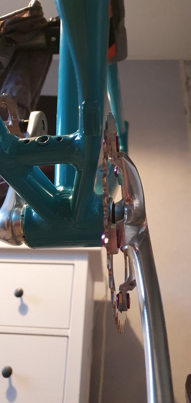

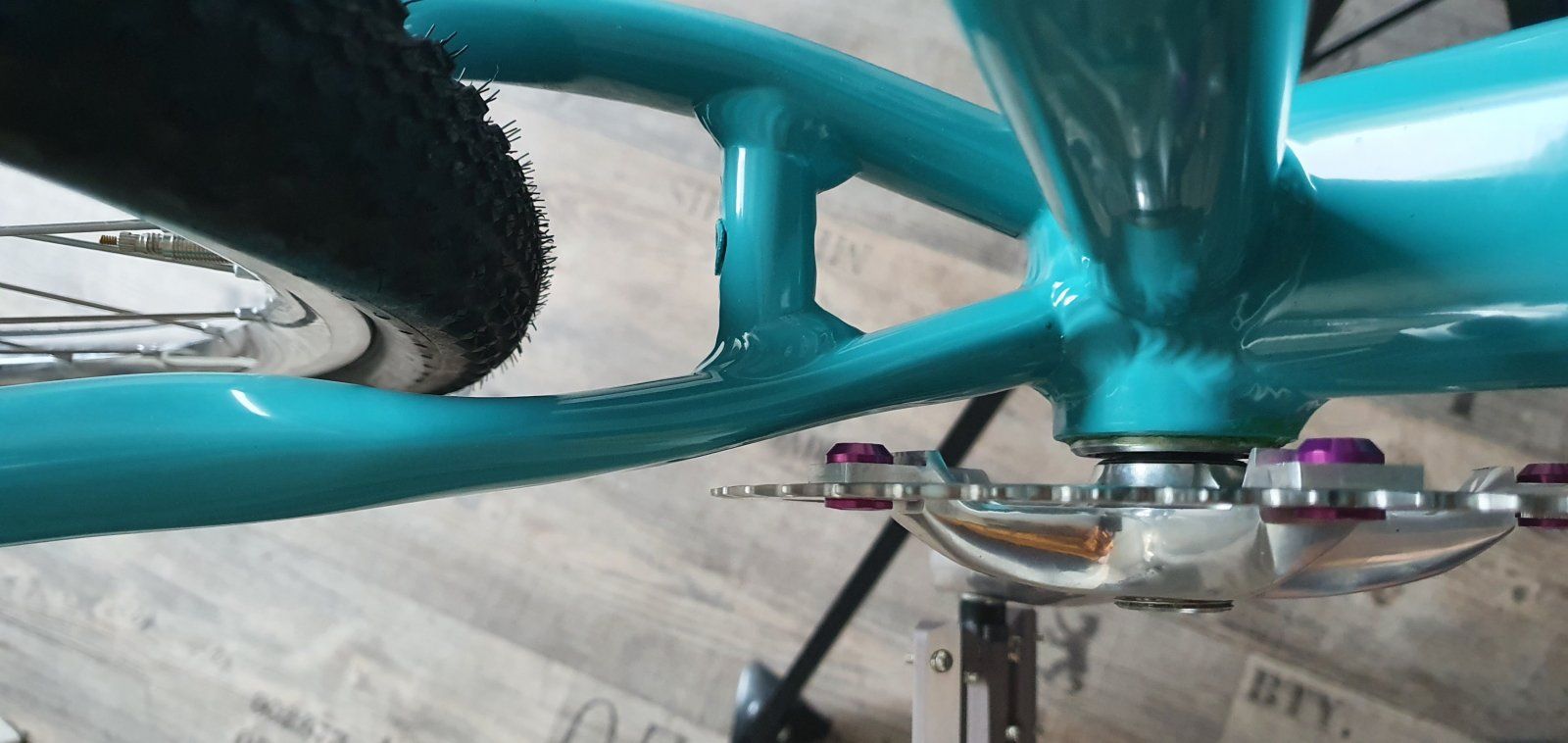

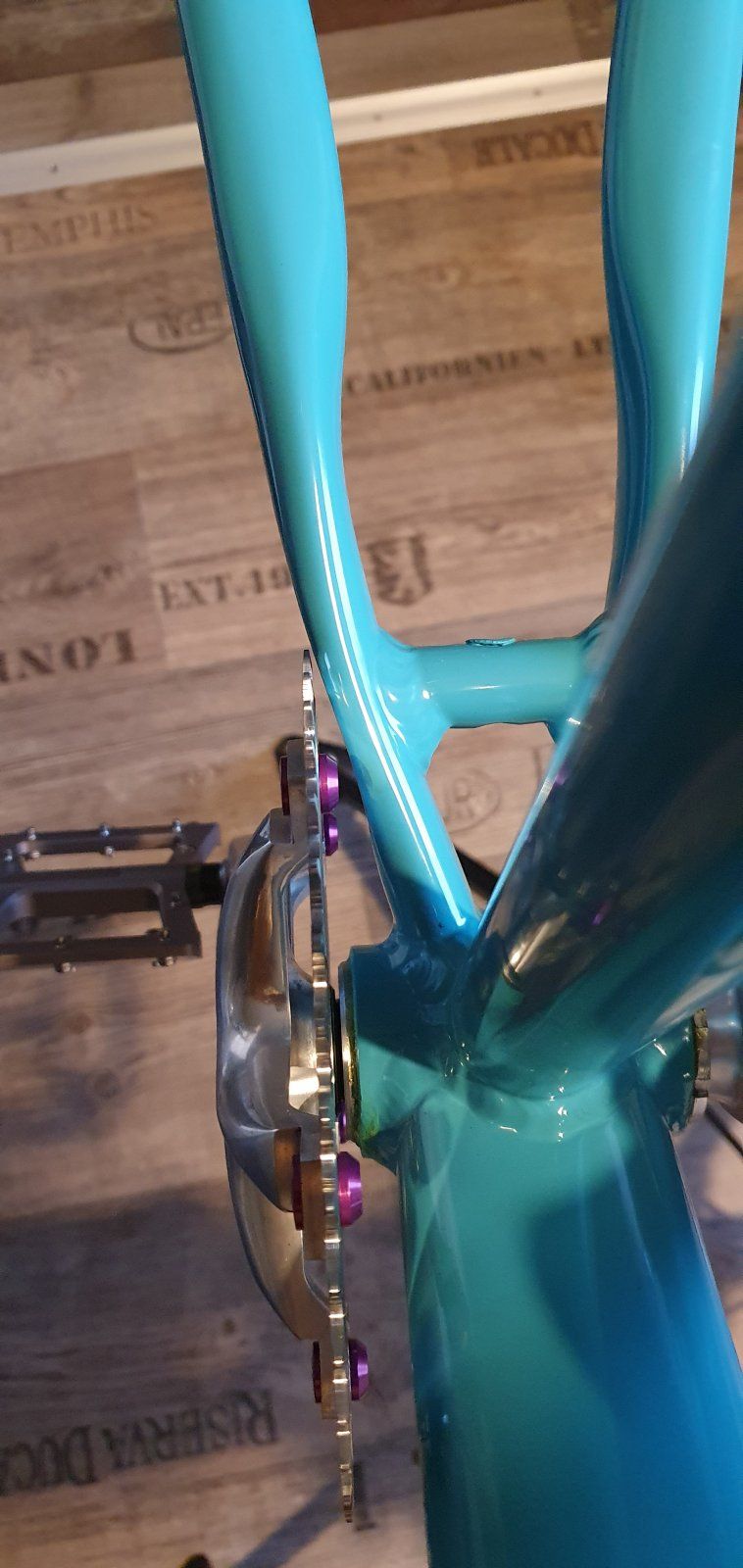

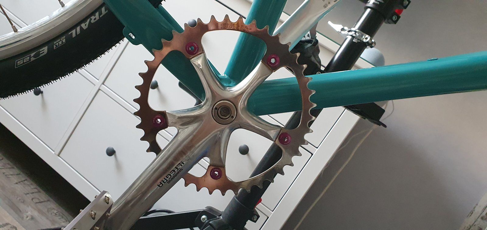

Aber...ist das zu knapp oder fahrbahr?
Grundsätzlich dreht es frei und Kette dürfte dort nicht rankommen, sieht aber knapp aus. Ist ein 42er KB, ein 40er hab ich zur Not noch da.
Sieht echt fies knapp aus. Außen montieren geht nicht wegen Kettenlinie? Hab den Überblick verloren was da hinten rein soll.
Ick hab den dezenten Hinweis verstanden 🤣
hinten kommt ne White Industries Eno in 130 EB mit nem White Eno Freilauf rein. Außen gucke ich mal, ob das hinhaut.

Zur Not einfach machen und so tun als wüsste man nicht, dass das kritisch werden kann ;)
Kettenblatt außen sieht natürlich auch besser aus.
Weiter gehts...Kettenblatt jetzt außen, sah mit lose aufgelegter Kette jut aus. Die Optik ist so natürlich viel besser. Mal schauen, wie sich das mit der Kettenlinie ausgeht.

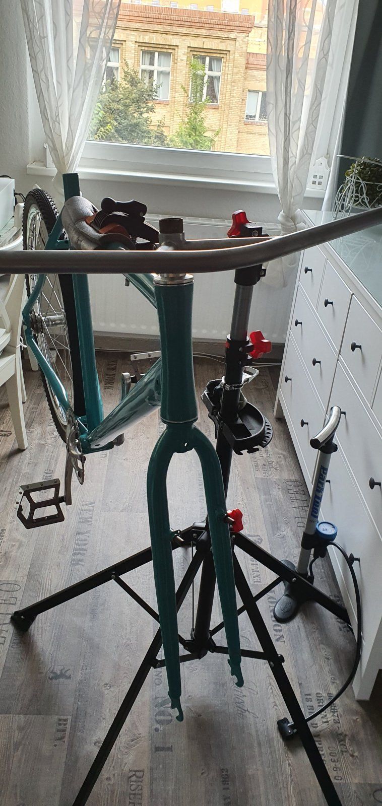

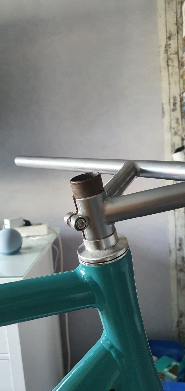

Steuersatz ist drin, KCNC PT1767D (krasser Name), günstig und sieht gut aus. Und ein geschlitzter Konus war dabei, gefällt mir. Der Bullmoose sieht jut aus, wie ich finde. Da der Gabelschaft recht kurz ist oder das Steuerrohr recht lang, werde ich die Gabel nicht kürzen, sondern mit Spacern arbeiten.
Da muss noch Pörbel rein.

Morgen...ich sitze schon ne Stunde am Steuersatz bzw. versuche diesen einzustellen. Eingebaut ist alles korrekt, das Ding ist entweder zu lose und hat Spiel oder fest wie Sau, sodass sich der Lenker nicht selbständig dreht. Hatte ich so auch noch nicht. Bin grad etwas ratlos, aber irgendwas ist ja immer.
Du hast bestimmt schon gecheckt, dass die a-head kappe nicht auf dem schaft aufliegt?
ansonsten könnte es alles mögliche sein.
hast Du zufällig diese schmalen ringe, die bei hope unter den steuersatzdeckel kommen?
das wäre mein nächster ansatz...
hier im bild ist es ein cane creek, aber ich meine direkt unter den deckel...
Aheadkappe liegt nicht auf. So nen Ring hab ich nicht, war auch gar nicht dabei.
Lager, Dichtring, Spreizring, Deckel...in der Reihenfolge von unten nach oben.
Ich bastel erstmal die Bremse ran und dann guck ich, ob ich das mit etwas mehr Druck und blockiertem Vorderrad hinbekomme. Kurios, hatte ich so noch nicht.
Ich hatte sowas auch mal und hab mich dann am Steuersatz aufgehangen, letztendlich hat geholfen den Gabel Konus nochmal nachzufräsen. Wenn der nicht ganz plan ist und dann noch ein geschlitzter Konusring dazukommt, könnt ich mir das vorstellen :ka:
