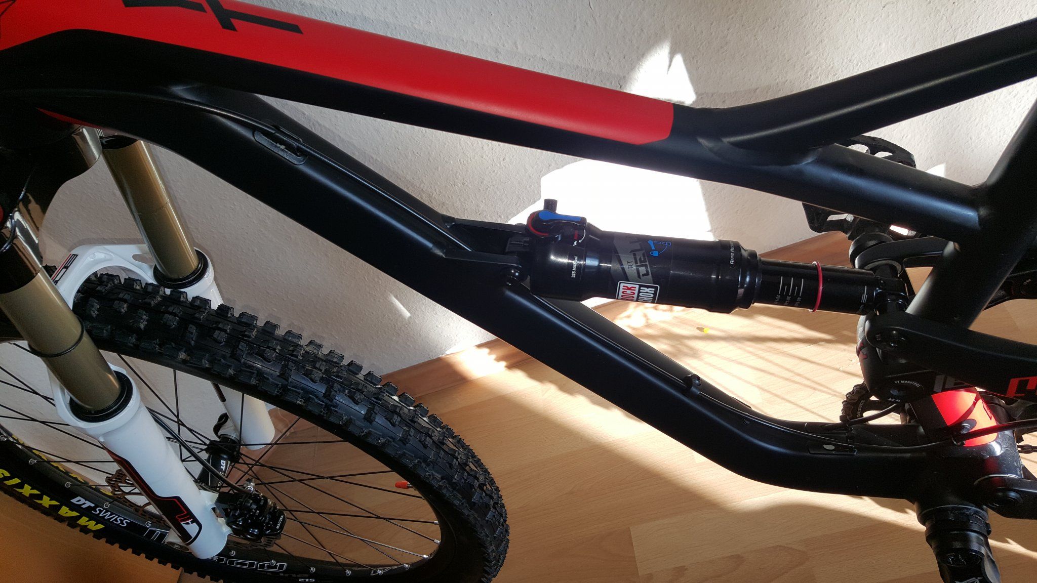

Hast du es schon ausprobiert? Bin auch am überlegen. Hab ihn nur noch niergends mit Lock Out Hebel gefunden. Sieht auf dem Bild so aus als hätte er eine ansteuerung vom Lenker
Hab es noch nicht ausprobiert...hätte nur den Superdeluxe Coil mit M/M (rebound/Compression) gebraucht bekommen und das dürfte dann nicht allzu gut funktionieren. Man benötigt aus jeden Fall Low bei der Compression (hat der verbaute Deluxe ja auch)... Das Jeffsy braucht n aufgrund der hohen kinematischen Eigenprogression halt auf jeden Fall einen sehr linearen Dämpfer, wenn man den Federweg (leichter) besser nutzen möchte und n bisschen "plusheres" Bike möchte. Sieht man auch anhand der Hebelkurve. Also entweder einen Luftdämpfer mit größerem Luftvolumen (mein Beispiel wäre Fox Float X2) oder eben n Coil....bei dem die Beschaffung etwas schwieriger wäre und $$$....wenn man an einen Fox DHX2 aus dem Aftermarket ohne Preset (oder eben mit dem Preset Low Compression) rankommen würde, dürfte das ganze recht gut funktionieren...wie es bei Super Deluxe coil mit Verfügbarkeit aussieht, da bin ich leider überfragt. Finde da nix, vor allem nicht mit Remote^^ Fox hat ja den Climb switch....
Ich versuche momentan noch rauszufinden, wie groß das Luftvolumen des Deluxe verglichen mit Fox float X2 ist. Falls es ähnlich oder gleich ist, wird das Ansprechverhalten mit nem X2 auch nicht wirklich linearer sein als mit dem Deluxe. Man kann zwar mehr einstellen, aber hilft ja dann auch nicht soo viel
YT Support berichtet mir hier, dass der deluxe schon die größte Luftkammer hat...und Coil dämpfer haben sie nicht getestet. Aber sie haben mir auch empfohlen, einen lineareren Dämpfer zu testen.
