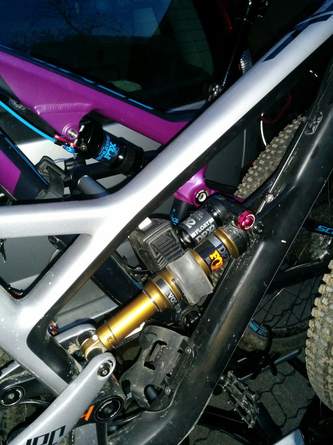

Ich versuchte grad mein Carbon Jeffsy möglichst sanft auf den Fahrradträger zu bekommen, nachdem mein alter zu klein war hab ich mir den atera ebike m geholt aber hab immer noch Probleme.
Bekomme das nur sinnvoll am Dämpfer geklemmt, findet ihr das bedenklich?
Die Schellen an den Carbon Felgen machen mir auch bisschen Sorgen..

Ich hätte da wegen der seitlich einwirkenden Kräfte bedenken. Die Dämpfer-Aufnahmen sind m. E. dafür nicht ausgelegt.
Von Thule gibt es einen Adapter. Den nutze ich für mein Carbon Jeffsy. Der wird zwischen Sattelstütze und Lenkkopf geklemmt.

Sieht man auf dem Foto nicht so gut, aber der Arm geht mittig in die Klemmung.
Das heisst drehen ändert nix an der Position, ich müsste mit dem ganzen Arm nach oben und das kollidiert mit dem Dämpfer des anderen Bikes.
Weiß auch nicht was "schlimmer" wäre, klemmen am Carbon Rahmen oder am Dämpfer, der Dämpfer wäre günstiger ;)
Die Schnalle geht wegen der fetten Reifen gerade so auf 1-2 Klicks zu, viel passt nicht dazwischen.
Hatte überlegt einen alten Schlauch zumindest noch rumzuwickeln...
Edit: Falls jemand nen besseren Träger kennt bitte melden, ich bin an den Atera noch nicht gebunden

Was meint ihr zu klemmen am Rahmen vs am Dämpfer?

Zu deiner ursprünglichen Frage: Ja!
Weder die Dämpferaufnahme / Hinterbaukinematik, noch der Dämpfer selbst sind darauf ausgelegt seitliche Momente aufzunehmen.
Wenn du mal in den Rückspiegelschaust wie das Mopped manchmal "wackelt", kann das für den Dämpfer nicht gut sein.
Da werden am ehesten Schäden auftreten.
Macht nicht so einen Aufriss um das Klemmen von Carbonrahmen. :rolleyes: Die Rahmen sind widerstandsfähiger, als wir uns alle vorstellen können.
Grundsätzlich klemme ich auf meinem Thule-Heckträger mein Carbon-Enduro immer am Sitzrohr zwischen den beiden Kontaktpunkten von Oberrohr bzw. der oberen Verstrebung. In dem Sitzrohr befindet sich die Reverb. Was soll man da kaputtdrücken? Sicherheitshalber wickele ich vorher noch einen alten Lappen um die Stelle. Funktioniert seit drei Jahren. Und nein, der Rahmen ist mir noch nicht unter dem Ar$ch zusammengebrochen.

Genau. Du kannst jeden Carbon DH, Enduro, Trailrahmen ohne Bedenken klemmen. Bei richtigen Leichtbaurahmen würde ich aufpassen. Aber selbst die würde ich per Thule normal klemmen. Natürlich sollte man hier nicht zudrehen bis die Drehmomentsperre greift, sondern mit Gefühl! Aber die YT Rahmen ist sehr stabil. Da muss man sich echt keine Gedanken machen.
