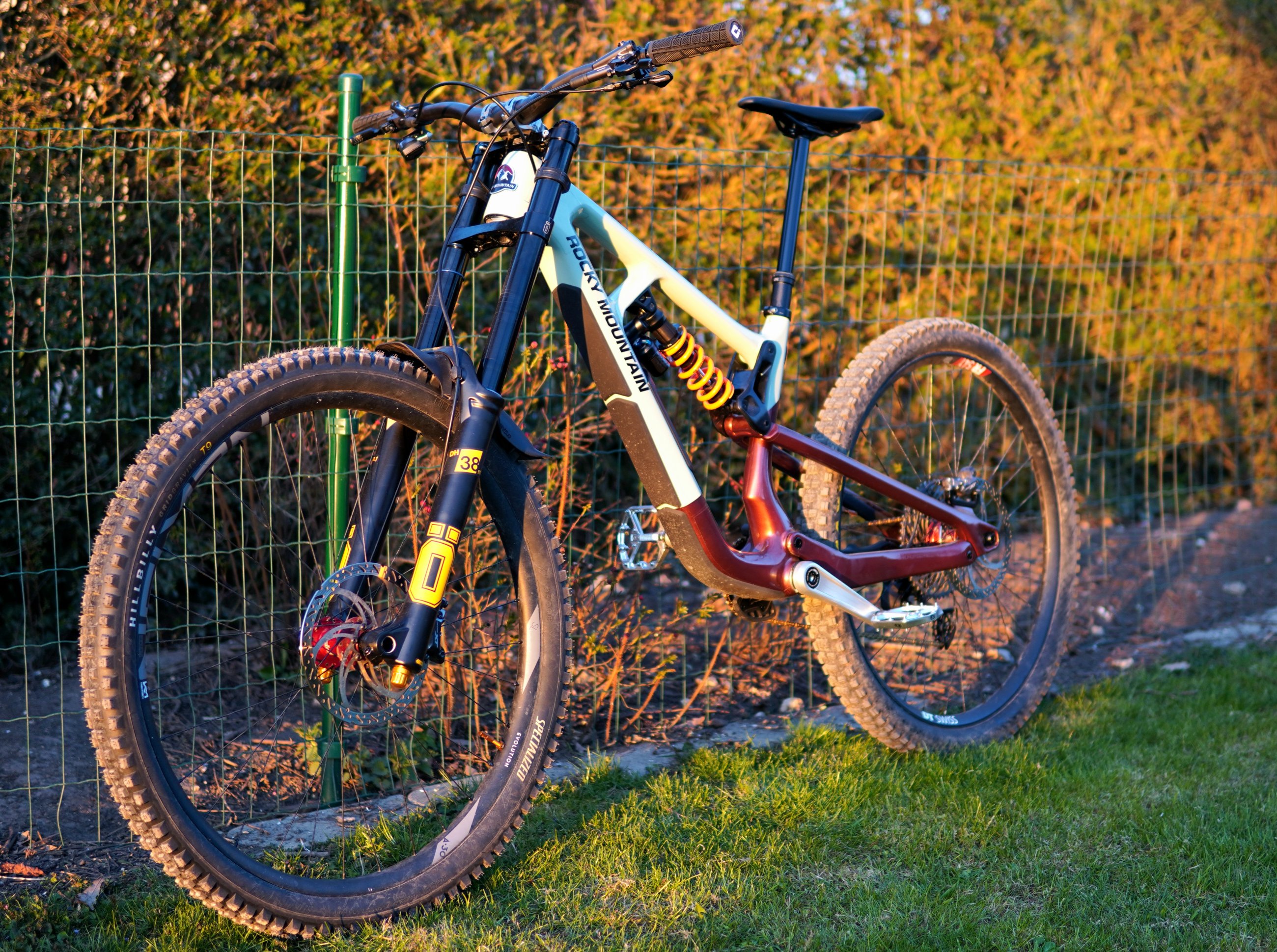

Gibt es eigentlich einen Grund, warum es das Slayer Park nur mit Alurahmen gibt? Es sollte ja auch der Carbonrahmen für Doppelbrücke freigegeben sein.
Slayer Carbon ist auch für Doppelbrücke freigegeben, zumindest das 22er Modell
Ja beim neuen hab ich auch rausgelesen, dass es für beides geht. Hat mich nur gewundert, dass es da kein Carbon Komplettbike gibt.
Wär für nächstes Jahr ne feine Sache, nur als Selbstaufbau wird das sicher nicht ganz günstig, wobei man da ja einfach dann die Gabel tauschen könnte am normalen Carbonmodell?
Würd das dann vermutlich sowieso mit Dropper und 12fach fahren wollen.
Genau so hab ich es auch gemacht: Gabel getauscht gegen Doppelbrücke. Brauchst dann natürlich auch einen anderen Steuersatz, bzw. 1 1/8 Konus

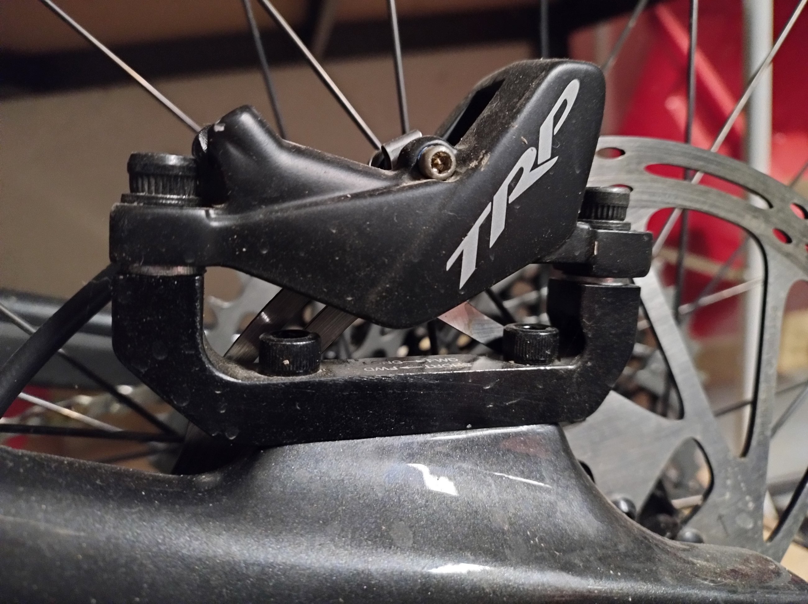

Wie läuft das denn am Hinterrad mit 203mm Bremsscheiben, laut Webseite hat die Bremsaufnahme 200mm, sind da passende Spacer dabei oder müsste ich da selbst herumbasteln?
Bei mir wird es wohl ein M Rahmenset, würde das dann vorerst full 29 fahren, evtl. hat hier jemand einen 29er Link übrig oder Interesse am MX Link und würde gegen einen 29er tauschen.
Original 200, korrekt. Zumal drehbar für kurzen oder langen Radstand.
Wie immer die einfache Variante, zwei Pass- bzw. Unterlegscheiben zwischen Bremssattel und Aufnahme, um die 2 bis 3 mm zu gewinnen für eine 203er Bremsscheibe:
Hast du das zufällig ausgemessen, sollten ja dann eigentlich 1,5mm sein wegen des Radius der Scheibe?
Das sind etwas dickere Passscheiben, übliche Baumarktware, wahrscheinlich um die 1.5mm.
Optisch überprüfe ich das, und schaue, daß die Beläge im richtigen Bereich der Bremsscheibe greifen
