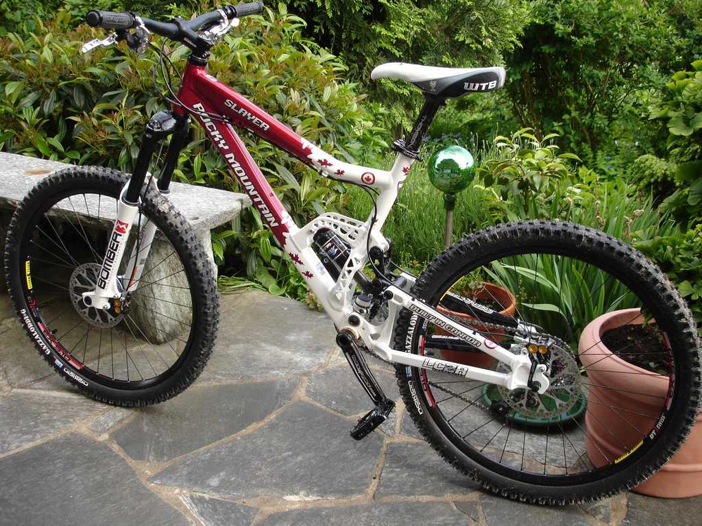

Also, nach wie vor dürfte das hier das ultimative Long Travel All Mountain Slayer sein.
Einer der Wichtigsten Gründe: Voll versenkbare Sattelstütze
Gewicht (mit leichten Reifen): ca 12 kg, können mit den montierten Grobstollern aber schnell 12,5 kg werden.
Als Ausstattung ein möglichst optimaler Mix aus robust, leicht und variabel.
FOX TALAS RLC
Komplett XTR (04-er Schaltwerk mit "richtiger" Logik)
Luise FR 200-er Scheiben
Syntace VRO Vorbau-Lenker-Einheit
Ein paar leichte feine Anbauteile
