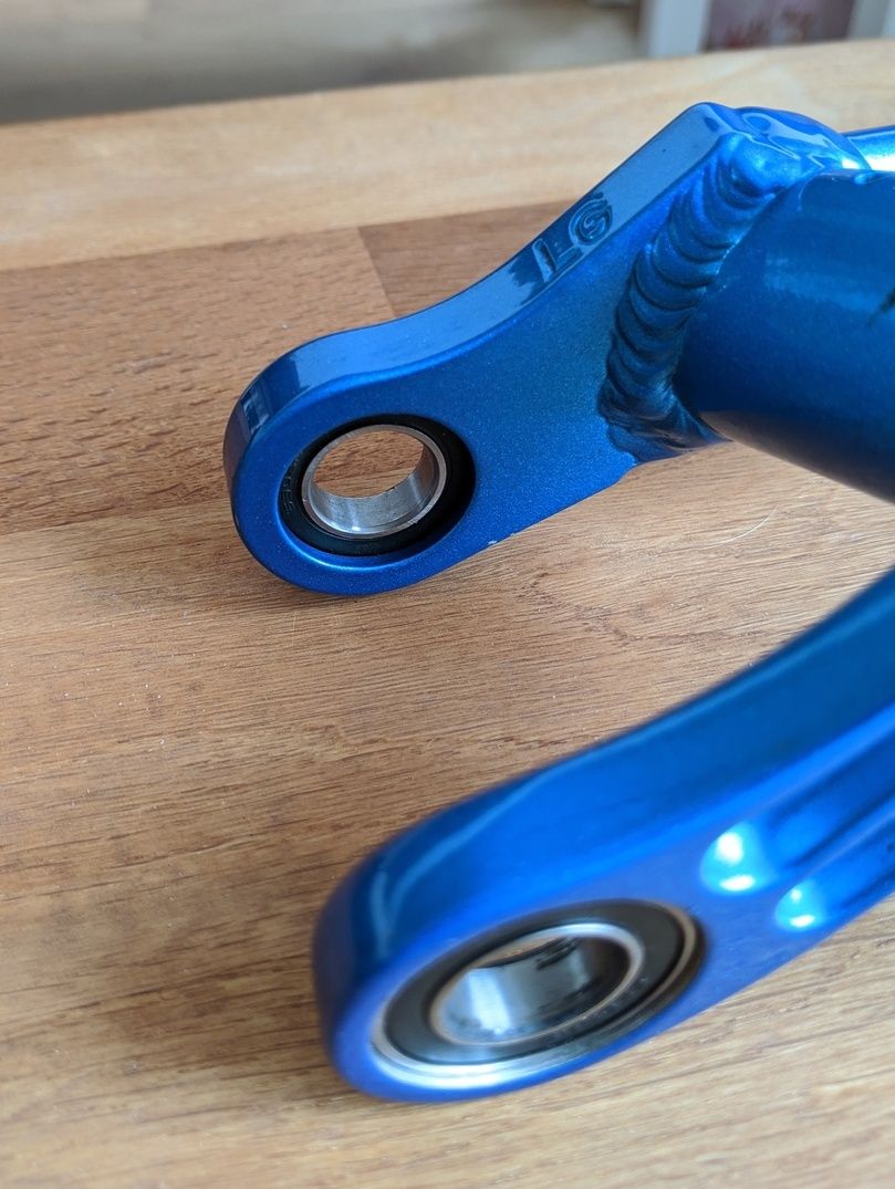

Kurzes Überfliegen Zeigt: bei M8 passt der Innendurchmesser, aber der Außendurchmesser weicht ab. Radon Spacer: 13,6mm / Standardscheibe: 16mm. 3x im Durchmesser nacharbeiten ist natürlich eher unschön :D
Zudem sind sie mit 1mm Stärke zu bekommen, 1.1mm sollten es sein. Sind die 0.2mm in Summe Vernachlässigbar?o_O
Jetzt stellt sich natürlich auch noch die Frage, welche Relevanz hinter der kleinen Einkerbung (siehe Bild) steckt. Der innere Ring des Lagers passt da entsprechend rein, aber als Fixierung gilt ja eher der Bolzen...

Würds einfach mal probieren. Wenn die 16mm U-Scheibe nicht rausguckt würd ichs so lassen ansonsten rundum nen Millimeter wegfeilen der schneiden, der Außendurchmesser kann normal nicht gross an Relevanz haben.
Die kleine Einkerbung/Absatz kannnormal auch keine grosse Rlevanz haben, einfach mal probieren wie der Hinterbau danach arbeitet ( ohne Dämpfer mal hoch runter ob er damit geschmeidig geht )
Alternativ kannst du aber auch mal gezielt beim @Radon-Bikes - Support nachfragen ob es die kleinen Scheibchen irgendwie separat gibt dann bist du 100% sicher

Die kleinen Spacer sind im übrigen 1,5mm stark und haben einen engen 8mm Sitz (es sind also keine 8.4er wie die meisten M8 Scheiben). Die Ringe aus dem Set haben auch keine Kerben, einfachste Ausführung. Daher war das Einbauen unangenehm.
Zu den Lagern: Es sind überraschender weise Max Bearings! Also mit maximaler Anzahl an Kugeln ohne Führung. Also habe ich die gleich mit Verbaut als "Aufwertung". Das Set für 15€ ist mMn somit gar nicht so verkehrt.
Auspressen der Lager im Schraubstock mit 11er Nuss - Gegenseite 17er Ringschlüssel (ging super gut, ohne beschädigen der Lager) - die alten sind jetzt als Ersatz da.
Einpressen ohne passendes Werkzeug ist kein Spaß, hat am Ende aber doch geklappt. mit Kühltruhe, WD40 und Feingefühl.
Beste Grüße an alle die das Thema in Zukunft ereilen wird.:bier:
WD40 zum Lagereinbau? Autsch... :rolleyes:
Die Passung sitzt so Bombenfest, dass an Loctite und co nicht zu denken war. Auch nach der Gefeiertruhe. Also hab ich WD40 auf die äußeren Ringe geschmiert (nicht gesprüht). War für mich sinniger als dickes Fett, das Wd40 schmiert kurz und verflüchtigt sich dann ohnehin. Ich will ja einen festen Sitz. Evtl wär alkohol bei dem Ansatz auch eine lösung gewesen :-D . Komplett einsprühen würde ich die Lager mit den leichten Dichtungen durch die fettlösende Eigenschaft von Wd40 nicht. Oder hast du einen anderen Grund für das "Autsch" parat?
Achja, ich habe beide Lager von der gleichen Seite eingepresst um mögliche Spanbildung zwischen den Lagern zu vermeiden. Einpaar feine aluflocken schiebt man ohnehin mit.
Gruß, RR
Gruß, RR
Klingt mir stark nach zu kleinen Lagersitzen. Laufen die Lager jetzt überhaupt noch sanft oder sind die schon verspannt?
Klingt mit stark nach zu kleinen Lagersitzen. Laufen die Lager jetzt überhaupt noch sanft oder sind die schon verspannt?
Begründete Vermutung! Bauchgefühl sagt mir das selbe.
Aber durch das Einpressen sind jetzt eben so kleine, feine Aluspähne durchgeschoben. Der Sitz hat sich durch das härtere Material der Lager also theoretisch leicht geweitet.
Der Hinterbau läuft ohne Dämpfer auch Butterweich bei Raumtemperatur. Im Sommer bei Sonne dehnt sich das Alu mehr als der Stahl, wird sich also nicht verschlechtern. Im Winter bei 0 Grad müsste man mal schauen...denke das ist marginal.
Genau das mit den Dichtungen war der Grund, aber das hast du ja wohl anders gemacht. Bisher habe jedes Lager mit Fett eingepresst und die Lager sind bisher auch nicht gewandert... WD40 ist für mich ein reines Putzmittel und ich persönlich nutze das sehr ungern. An Lagern würde ich niemals damit rumhantieren, aber das ist meine Meinung...
