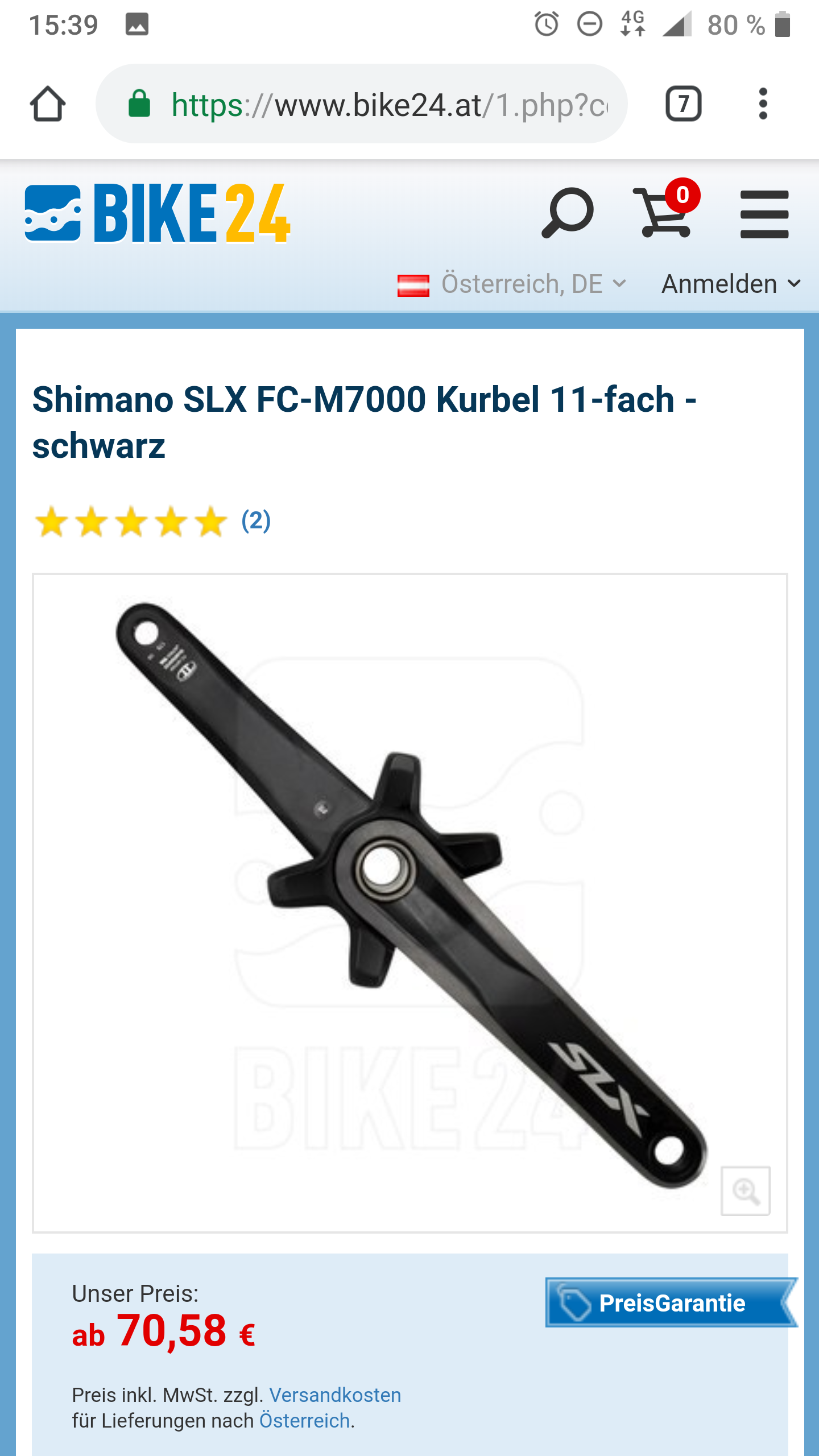

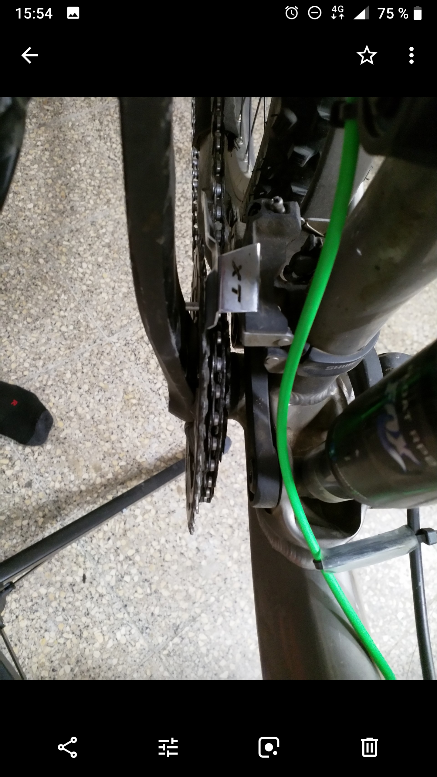

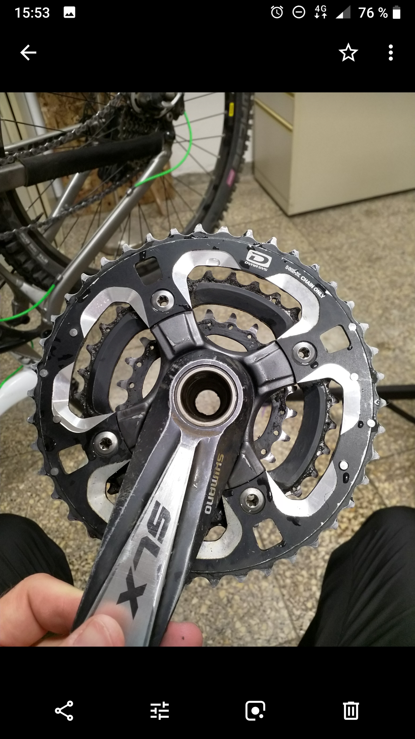

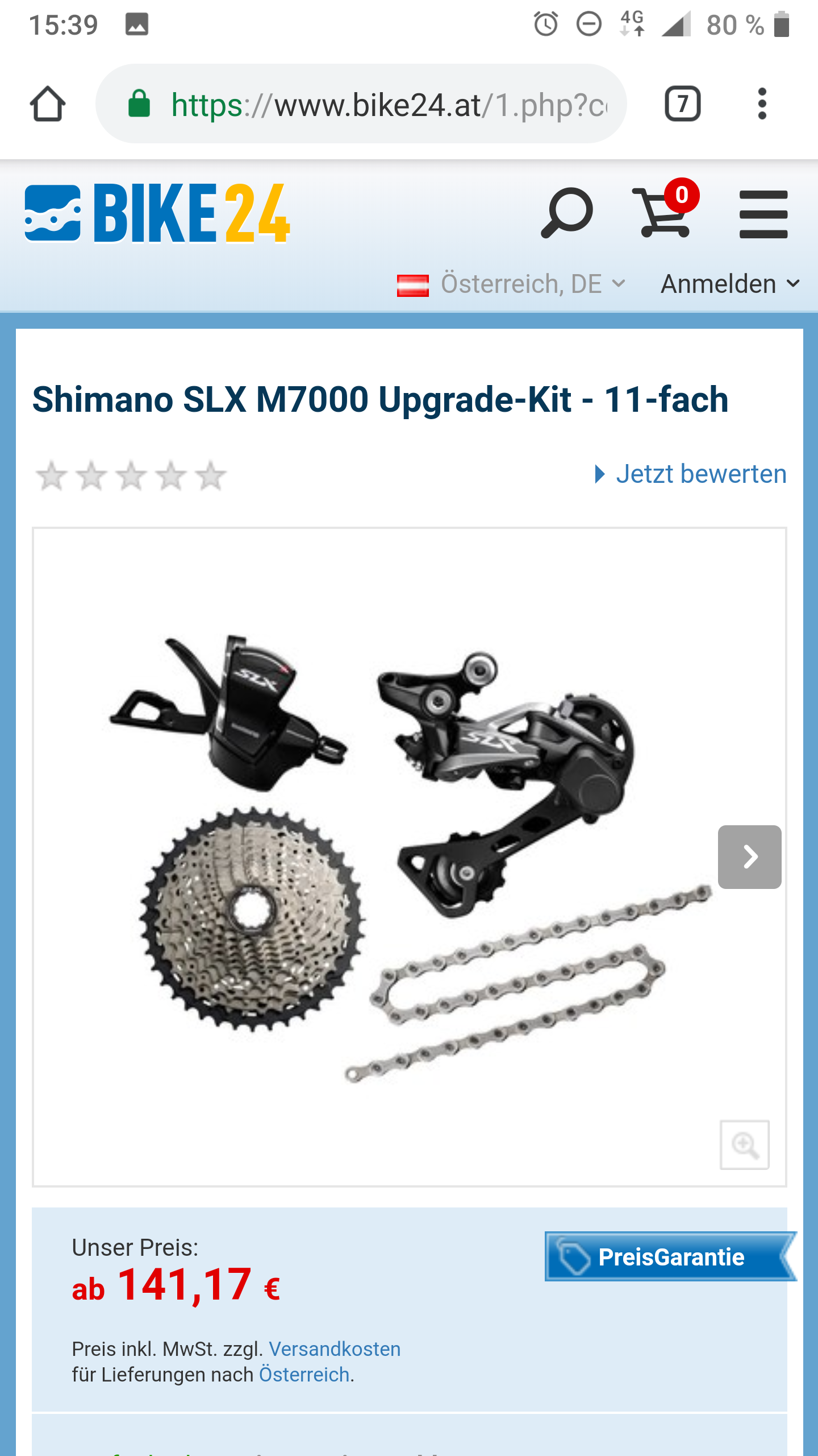

Ich möchte mein Kurbel und Schaltwerk von 3 Fach auf einfach umbauen, wieviel Gramm kann ich mir da ersparen, und werden die Gänge ausreichen? Siehe Fotos Bestand Schaltung und Angebot im Anhang!

Bei den neuen Shimano Kurbeln musst du aufpassen, die haben ein asymetrisches Kettenblatt design, desshalb passt das von dir vorgeschlagene Slx Blatt nicht auf deine Slx Kurbel, nur auf die neue Slx im anderen Bild (bzw xt). Theoretisch ist es möglich ein Narrow wide Kettenblatt auf die alte Slx zu machen, sieht aber meistens bescheiden aus. Alleine wegen des Gewichts würde ich bei einem alten Rad nicht tauschen, eine günstige 11fach wiegt auch nicht so wenig, und kostet vergleichsweise viel (Du warst doch der, dem vernünftige Dämpferbuchsen schon zu teuer waren?)

Um wieviel Gewichtsersparnis geht es ca. 0.5 kg mehr oder weniger?
Ohne jetzt genaue Gewichte zu kennen (ich weiß ja auch nicht was für eine Kassette in Zukunft gewünscht wird), würde ich sagen Du sparst höchstens 100g, wenn überhaupt. Die 11fach SLX-Kassetten wiegen alle jeweils über 700g und die 11fach-Schaltwerke sind auch deutlich schwerer wie z.B. 9fach-Schaltwerke. Ich glaube nicht, dass das ein abgehender Umwerfer, Trigger und zwei Kettenblätter wieder wett machen können.
Ob die eingschränkte Übersetzungsbandbreite das dann wert ist?

Genau kann man das nur sagen, wenn man genau weiß, was deine Komponenten jetzt wiegen. Zwischen der alten SLX-Kurbel und der neuen gibt es, wenn man die Kettenblätter außen vor lässt, kaum einen Unterschied im Gewicht.
Ich würde mal sagen:
- kleines & großes KB weg ~ 100g
- Schalthebel weg ~ 130g
- Umwerfer weg ~ 150g
Macht ungefähr 380g + Schaltzug und -hülle.
Ob es dir von der Bandbreite reicht, kannst du dir nur selbst beantworten. In aller Regel kommt wieder ordentlich Gewicht drauf, weil man bei 1x eher ne Kassette mit mehr und größeren Ritzeln braucht. Also z.B. 11-fach / 11-46, statt 10-fach / 11-36...

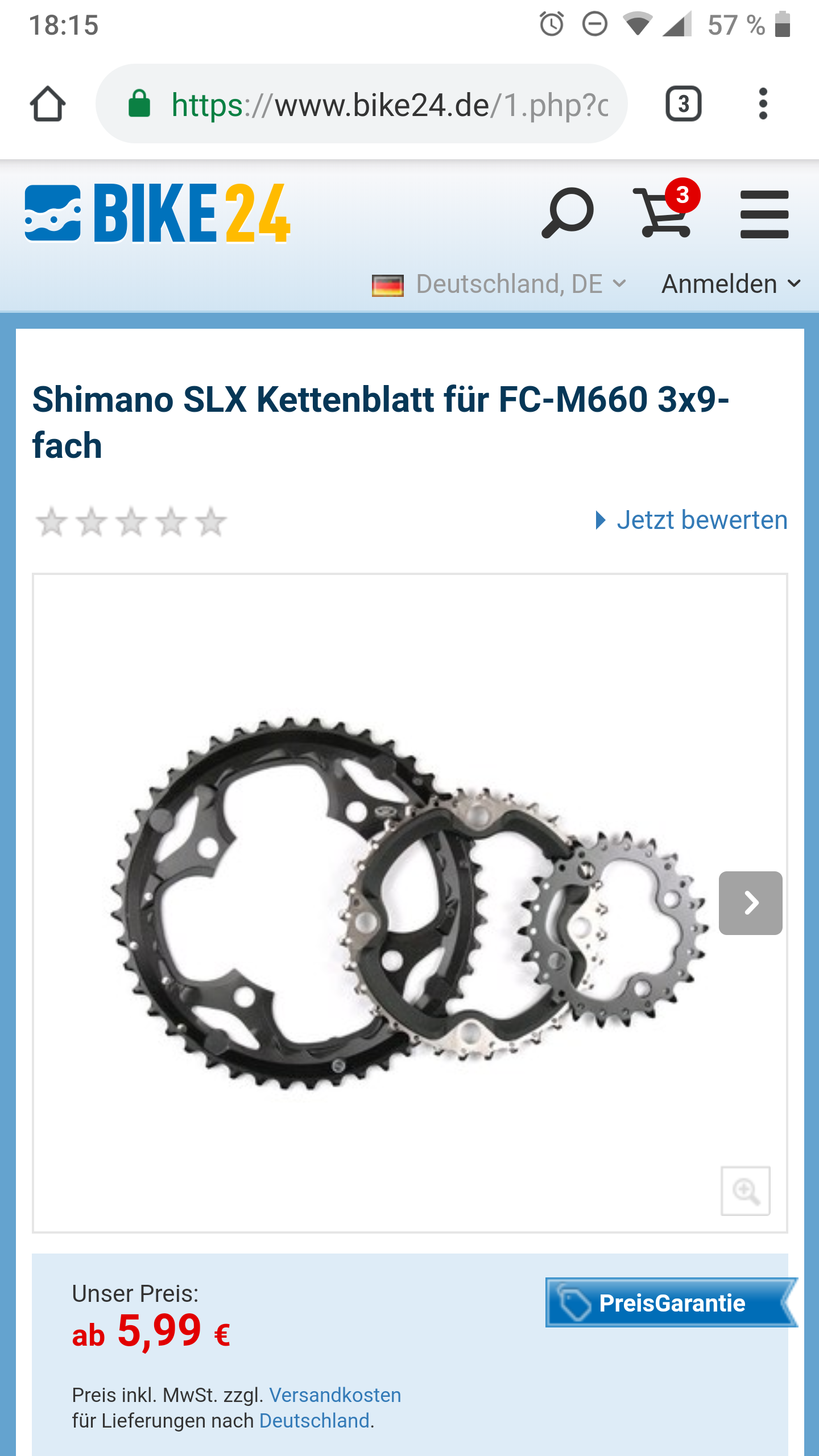

Aber neue Kettenblätter Brauch ich die neuen sind leichter als die alten? Siehe neue lt. Foto
Wenn du die alten noch findest, und sie dir besser gefallen kannst dus natürlich machen, kannst auch xt Kettenblätter montieren, die sind wahrscheinlich nochmal haltbarer bzw leichter.
achja eine slx/nx 11 fach Kassette wiegt ca. doppelt so viel wie eine 9fach xt

So wie ich das sehe, hast du schon die XT-Kettenblätter auf deiner SLX-Kurbel. Zumindest das große Blatt ist von der 770er XT. Wenn es überhaupt einen Unterschied macht, sind die XT-Blätter vermutlich etwas leichter als die SLX-Pendants. Die großen Kettenblätter sind jeweils aus Alu, die kleinen aus Stahl... da macht es wahrscheinlich nicht wirklich einen Unterschied. Das mittlere KB ist bei der XT mit Kohlefaser-Kunststoff, statt Glasfaser-Kunststoff verstärkt. Obs einen großen Unterschied macht? Keine Ahnung.
Die alten Kurbeln haben keine asym. KB.
