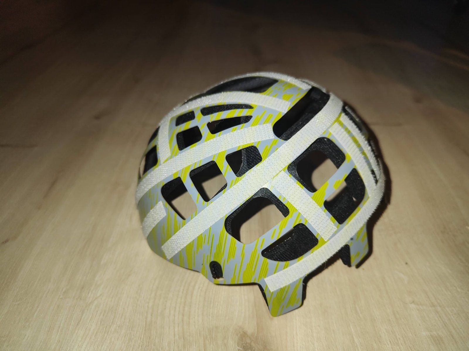

Wie auch immer...wir hatten mehrere Smith Mainline (Größe, Farbe) und manche haben im Bereich des MIPS geknarzt und manche nicht, unabhängig von der Größe. So richtig konnte ich aber nicht herausfinden wo es genau herkommt. Ist jemand dem jemand inzwischen auf die Spur gekommen? Würde mich nicht wundern, wenn sich das durch einen kleinen Kniff selbst beheben lässt!?
Zuerst dachte ich, dass es die Reibung zwischen dem MIPS-System und der Hartschale ist, aber mittlerweile habe ich dieses sehr steife "Netz" im Verdacht, welches vor den oberen Lufteinlässen angebracht ist. Siehe Bild...

Ok, Problem gelöst. Es hatte doch nichts mit dem Netz zu tun, sondern wie anfangs vermutet reibt einfach nur das MIPS-System an der Hartschale. Da vor allem der MIPS-Käfig echt glatt ist, verursacht das Geräusche an der Hartschale, wenn sie sich bewegt...was ja Sinn und Zweck des Systems ist. Also ist der Plan, den MIPS-Käfig etwas seine "Glattheit" zu nehmen.
Die Idee war selbstklebendes Klettband...natürlich nur eine Seite, idealerweise die softe. Blöderweise hatte ich die softe Seite nicht mehr und habe aus der Not heraus einfach die raue genommen. Tja, das knarzen ist komplett weg! Aufgrund der rauen Klettseite bewegt sich das MIPS-System jetzt etwas zäher, von daher wäre die Wahl Nr. 1 sicherlich die weiche Seite....Hauptsache man ändert etwas daran, dass zwei glatte Materialien aneinander reiben. 1cm breites Band passt perfekt.
Habe ich jetzt auch mal getestet, danke für den tipp! Wirklich ansich ein top Helm für härtere Enduro gangart nur das knarzen ist nervig gewesen wenn das nun weg ist, ist er für mich perfekt. Habe auch gesehen das man die schwarzen warbenförmigen "luftkissen" rausnehmen kann. Evtl. für sommer interessant? Oder haben die auch eine schutzfunktion?

Also bei mir kann das mips System wie vorher rotieren, nun aber knackfrei mit Klett. Das ausbauen der Wabe war nur ein Gedanke weil bei meinem Bell keine waben drinne sind und ich daher nicht direkt erknannt habe das es eine energieabsorbierende funktioniert hat.

Les mal genau nach, es rotiert natürlich immer noch...nur eben ein Ticken behäbiger.
