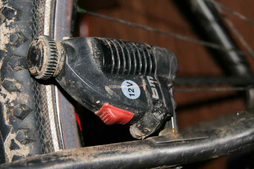

Erst mal Servus!
Ich bin begeisteter Dynamo Fahrer für einen Vielfahrer gibt er keine Alternative.
Mein Dynamo ist noch nie Durchgerutscht. Ich werfe ihn auch bei voller Fahrt an. Die austauschbaren rollen halten ewig (es gibt für ihn auch eine Stahlrolle die nicht durch rutzen kann ist aber sicherlich nicht Reifenfreundlich)! Würde mir aber auch einen Nabendynamo zulegen wenn sie nur leichter wären. Er bringt schon ab ca 12-13km/h volle Leistung und ist ab 6km/h schon ordentlich hell. Betreibe mit ihn 4 P4 in einem Wilma Kopf.
Der S12 hat einen Gesamtwirkungsgrad von 70prozent, wiegt 230 gramm, anpressdruch ist super einzustellen.
Er ist im Fahrbetrieb nicht Spürbar aber eben Hörbar was sicherlich einige als nachteil für Seitenläufer ankreiden.
Gruß
Daniel

Der S12 ist aber teurer, als das SON Basismodell.
Seitenlaeufer kann man nur mit Reifen betreiben, die eine Dynamolaufflaeche haben. Die meisten typischen MTB Reifen haben sehr duenne Flanken, die besseren Schwalbe Reifen haben z.B. nur 0.5mm Flankenstaerke.
Bei dem Betrieb von 4 LEDs muesste der Dynamo knapp 16V liefern, die Regelung des S12 ist fuer 12V/5W Gluehlampen ausgelegt. Theoretisch bist Du mit 3 LEDs besser dran.
Wenn die Elektronik wegen LED-Spielereien ihren Geist aufgibt, ist das - laut B&M - kein Garantiefall.
Mir persoenlich zuviele EInschraenkungen fuer das Geld.
Gruss
Raymund

Der S12 bringt zwischen 15.6V-16V habe schon vier Stück gehabt einen Garantiefall einen selber überfordert habe am anfang sehr viel getestet, hat fürne minute 20W geliefert also über 1.2A. Bumm hat einen WAHNSINNS service ist! Einer ist kaputt gegangen weil ich ihn ohne Widerstände mit den orginal 3W Dioden laufen lasse habe, habe da noch nicht gewußt das er soviel Volt liefert da ging meine Rechnung natürlich nicht auf.
Betreibe die 4 P4 zur zeit mit einem 5.6ohm. denn das Große Problem ist das ein Dynamo heute bei 10km/h volle Leistung bringen muß. Ab 15km/h bringt er locker 0.5A-0.6A aber bei 10km/h fängt er dann das spinnen an und zieht dann in diesem bereich auf 0.5A-1A desswegen kann ich ohne das er stärker bremst nur ca.350mA abnehmen.
Übrigens läuft er an allen Reifen wenn er Richt eingestellt ist denn jeder Geländereifen hat da noch Gummi
Gruß
Daniel
