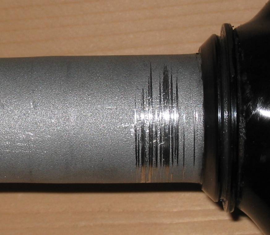

Da ich einen Dichtungsdefekt an meiner Duke SL hatte , habe ich Sie vorgestern ausgebaut. Als ich die Gabel aus dem Steuerrohr gezogen habe, habe ich am Gabelschaft tiefe Furchen im Bereich der unteren Steuersatzschale gefunden. Es sieht aus als hätte man mit einem Rohrschneider dran rumhandiert. Die Innenseite der unteren Steuersatzschale
ist auch sehr aufgerieben. Nachdem die Gabel komplett entfernt war, habe ich festgestellt dass haufenweise Späne im Steuerrohr waren. So wie ich das sehe sind die alle aus dem Loch zwischen Steuerrohr und Oberrohr gekommen.
Wenn es jetzt ganz dumm kommt ist der Schaft der Gabel im Eimer.
Die Gabel ist momentan beim Service deswegen habe ich davon keine Bilder.

Danke für deine Stellungnahme.
Von dem Strahlgut war noch einiges mehr im Steuerrohr.
Ich bekomme voraussichtlich morgen die Gabel wieder dann mache ich davon noch mal ein Bild. Möchte auch erst mal hören wie es um den Schaft bestellt ist.
Melde mich dann nochmal.
Also die Gabel ist wieder da.
Gabelschaft geht wohl noch in Ordnung.
Hoffe mal dass nicht noch mehr von dem Strahlgut aus dem Rahmen kommt.
Es freut mich, dass die Beschädigung Deiner Gabel sicherheitstechnisch nicht relevant ist. Wir haben das Problem der Strahlgutablagerung mittlerweile erkannt und achten sehr genau darauf, dass keine Reste in den Rohren verbleiben.
mfg, Falco
