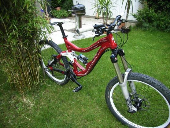

meine 2. Ausbaustufe...jetzt mitDHX Air :love:
Gefahren habe ich es noch nicht werde es erst am Sonntag einweihen können...mal sehen wie sich der
Air im Biggie schlägt:D
grüße kopis:daumen:

jau gute ide von dir wollte auch nen air haben evtl aber bin mir mit gabel und dämpfer noch nicht ganz sicher was ich mir verbauen soll
hier noch mal dein bild in gross so sieht man mehr ;)
@mev,
dank dir für die Großaufnahme...ich alter Sack hab schon wieder vergessen wie das geht:D
Also wenn du einen Air verbauen willst, musst du den Umlenkhebel etwas bearbeiten! Du musst die Kante des Umlenkers etwad brechen und mit der Feile bearbeiten.
