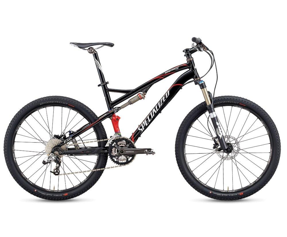

Hi folks,
Ein Bekannter hat ein specialized epic aus ich schätze 2009. Daran ist der specialized Brain Future Shock Dämpfer montiert. Siehe link.
Er würde gern einen anderen verbauen, ohne Brain Technologie. Wir sind aber gerade nicht sicher welches einbaumaß und welche Alternative generell in Frage kommen würde. Kennt sich da jemand aus ? Einbaumaß des Standard verbauten Dämpfers und Alternative Federelemente wären top :-)
Vielen Dank!
Einbaulänge: Mittelpunkte der Befestigungsschrauben. Hub: Luft ablassen, einfedern und messen wieviel mm vom Kolben im Gehäuse verschwinden.
Optisch ermitteln, ob in die unteren Aufnahme ein "normales" Dämpferauge passt. Wenn nicht, sieht es schlecht aus.
