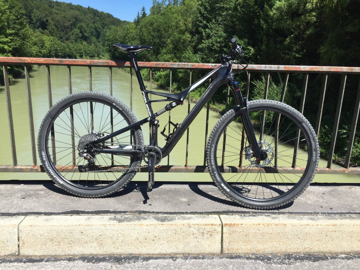

Hm :confused: 11,5 kg finde ich für die Konfiguration aber auch nicht wirklich leicht. Nicht falsch verstehen, ist ein schönes Rad, aber das Gewicht ist jetzt nicht so weltbewegend niedrig.
Gewicht ist für mich als schneller Tourer ok. Sollte ja kein reines Leichtbau-Projekt sein. Dafür gibt es wie ihr alle wisst bessere Rahmen-Konstellationen aus dem Race/Marathon-Bereich und auch wesentlich leichtere Anbauteile. Das Camber mit "Kofferraum" wiegt ja auch ca. 200gr. mehr als das Modell davor. Ist ein XTR/XX1-Mix mit einem leichten LRS von Light-Wolf. Serie wiegt glaube ich ca. 13,5kg.
In Anbetracht dessen, dass der Rahmen relativ schwer ist ist das Gewicht schon ganz ordentlich. Mit Dämpfer wiegt er über 2800 Gramm und ist damit ca. 250 Gramm schwerer als die Vorgängervariante (und von der Pike zur Revelation ist es Gewichtstechnisch auch nicht viel). Seriengewichte gibts in Post 1499.
Ich bin aktuell bei ca 12,7 und werde am Ende voraussichtlich bei knapp über 12 rauskommen. Wobei ich etwas Traillastiger bleibe.

Das absolute Gewicht find ich ja nicht so tragisch, aber trotzdem irgendwie ein seltsamer Kompromissaufbau. Noch ne Variostütze rein macht < 500g mehr und erhöht den Trailspaß enorm. Und wenns eh nur auf Waldautobahn bewegt werden soll sind die Reifen schon fast ne Nummer zu fett. Der Rahmen wahrscheinlich auch.
Es ist halt schwer diese Basis unter 12kg zu bekommen. Das gibt der Rahmen nicht wirklich her, und eine Variostütze macht einfach Sinn beim Camber. Bin bei 12,2 auch am Ende angelangt (XL Rahmen 2014). Den Rahmen mit Kofferraum würde ich mir trotzdem zulegen, die Idee ist einfach gut und man braucht die blöde Satteltasche nicht mehr.

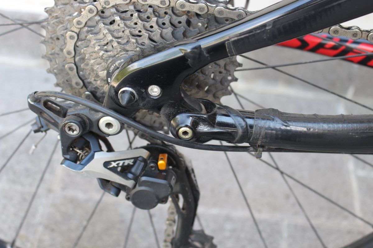

Das Camber meiner Frau Rahmen aus dem Bike markt, vorne 29 und hinten 27,5 Zoll

Darf man Fragen warum hinten 27,5? Zu hoch mit 29 Zoll (ich gehe ja mal davon aus, dass es ein S Rahmen ist)? Mehr Wendigkeit?
(PS: Die "Einführungshilfe" an der Steckachse hilft auch nicht viel und sieht bescheiden aus)
Corsa, der Rahmen gr. S war aus dem Bikemarkt, meine Frau wollte unbedingt ein MTB 29 Zoll bei ihrer Grösse von 165 cm haben. Zuerst habe ich das Camber mit anderer Gabel auf 27,5 Zoll vorne und hinten aufgebaut nach einem Monat mit 29 Zoll vorne und hinten, zum Schluss der jetzige Zustand.
das fand meine Frau am besten. Die Foxgabel hat nur 100mm Federweg. Durch den niedrigen Schwerpunkt ist das Camber viel wendiger geworden.
Die Einführungshilfe ist nur als Sicherheit gedacht. Ich wohne in Mexico da wird viel geklaut, bei MTB Veranstaltungen benütze ich mehr Muttern und noch zusätzlich Schlösser.
