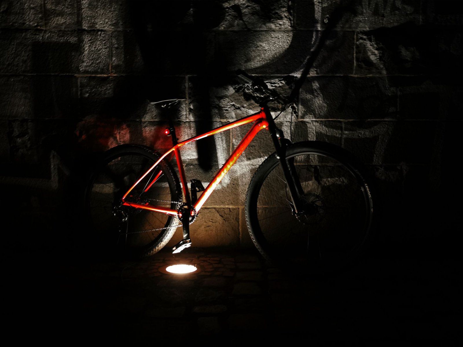

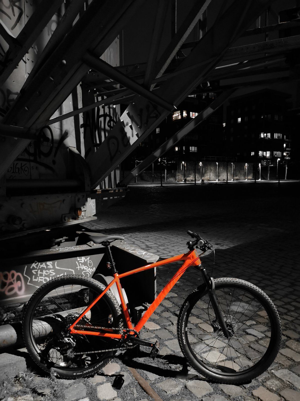

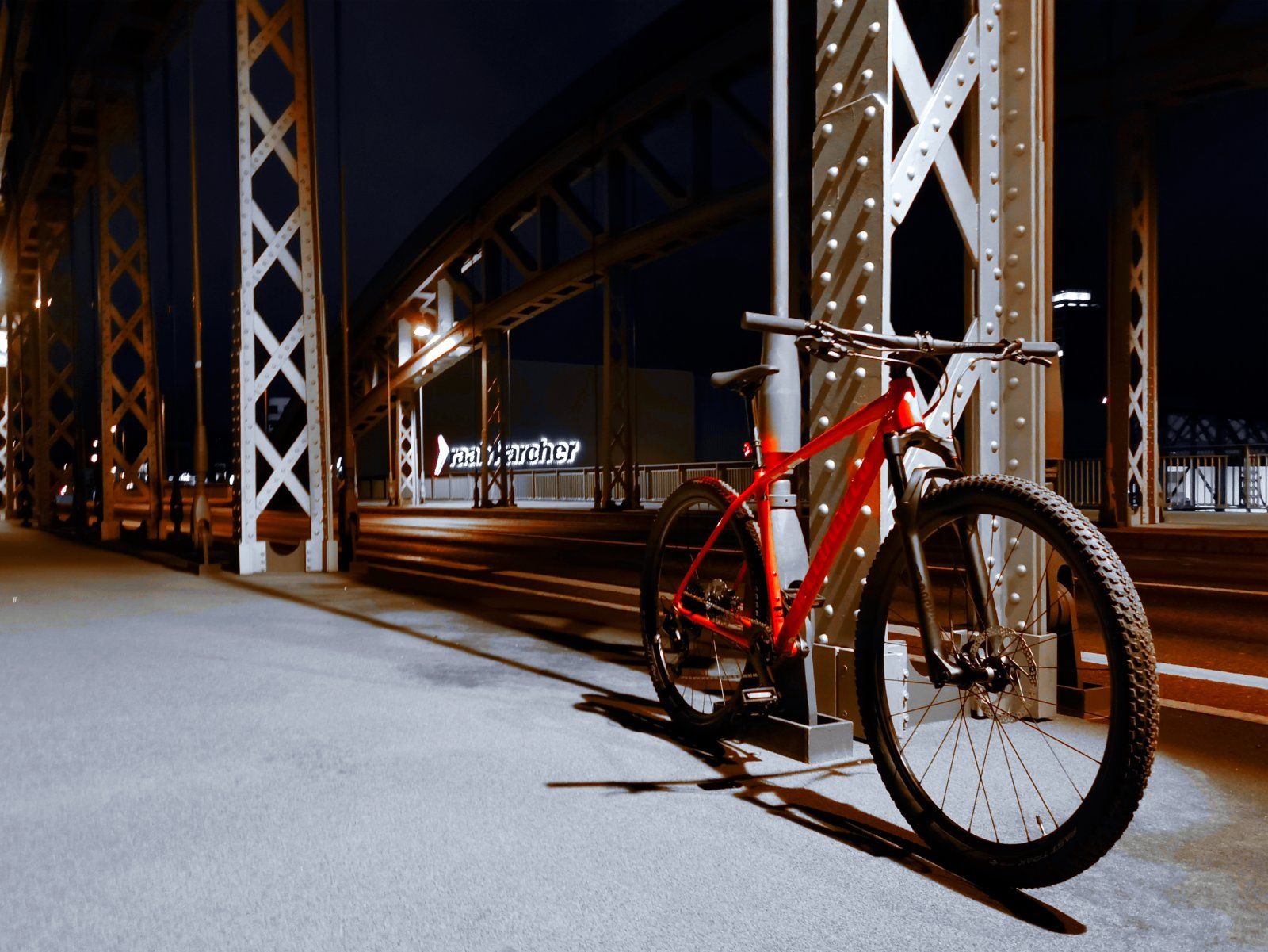

Fotos von meiner ersten kurzen Proberunde um kurz vor Mitternacht:
Das Knallrot ist echt schwierig zu fotografieren, da hilft selbst ne kleine Bildbearbeitung nur bedingt.
Eigentlich ist da kein Gelb drin und es ist wirklich rot. Das kommt selbst auf den Produktbildern nicht ganz rüber...
Einfach warten bis die Sonne aufgeht, und außer Weißabgleich mit der Bildbearbeitung eher zurückhalten :)
Aber cool, dassd es noch zusammengebaut hast und gleich Mitternacht ne Probefahrt gemacht hast!
Na logisch, kann das doch nicht ungefahren in der Wohnung stehen lassen, da krieg ich ja Alpträume!
Ja muss mal bei besseren Lichtverhältnissen fotografieren, und mit der richtigen Kamera und nicht mit´m Handy. Weißabgleich allein hat hier nicht geholfen, wollte das rot besser rausstellen. Hab aber kaum Zeit investiert, normalerweise sieht das besser aus! :o
