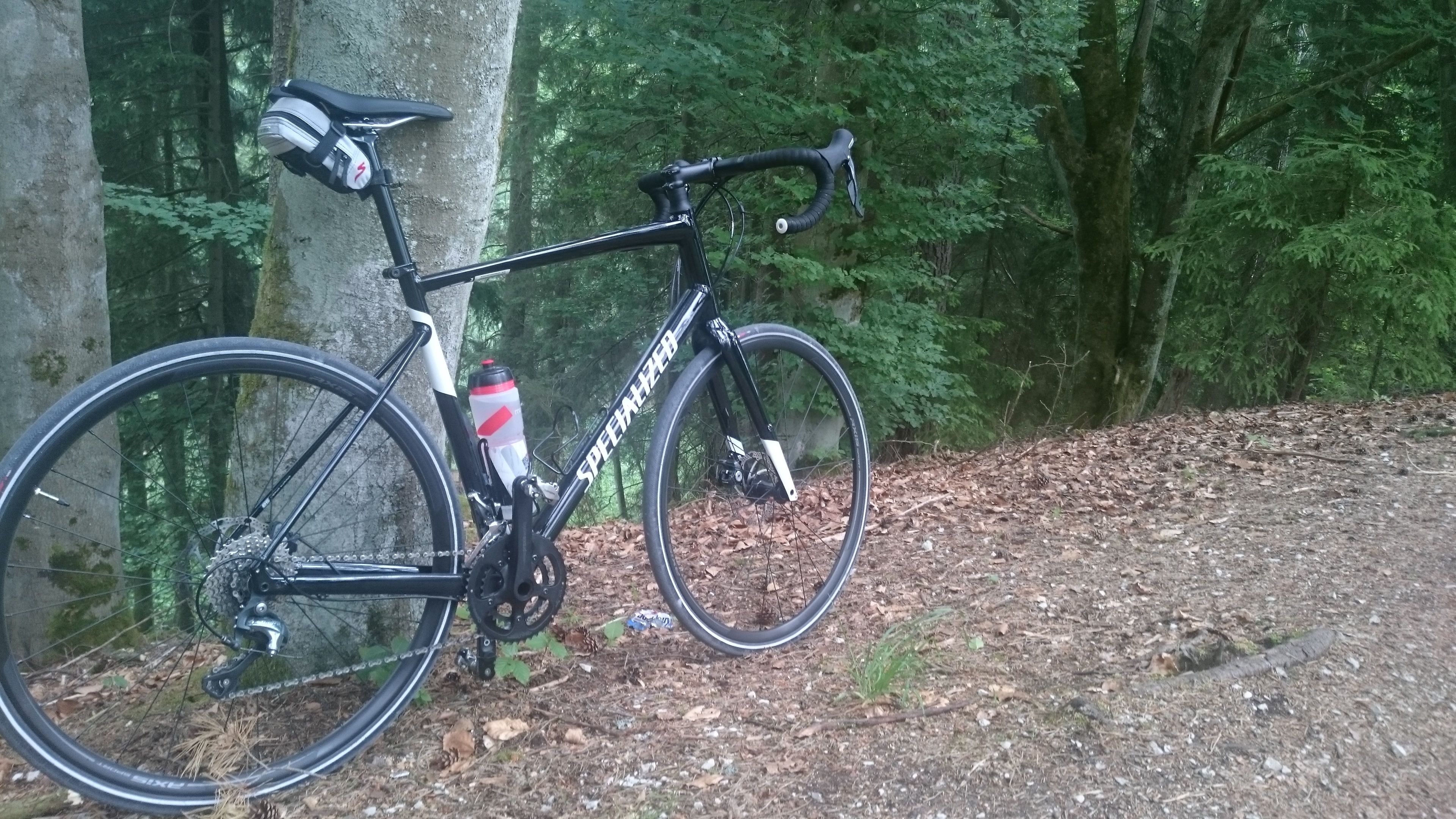

Bin neu hier und verfolge schon lange dieses Thema. Habe mir im Mai das E5 Elite gegönnt. Muss sagen ein klasse Rad für das Geld. Gewicht bei ca.10,5kg in Größe 61cm.
