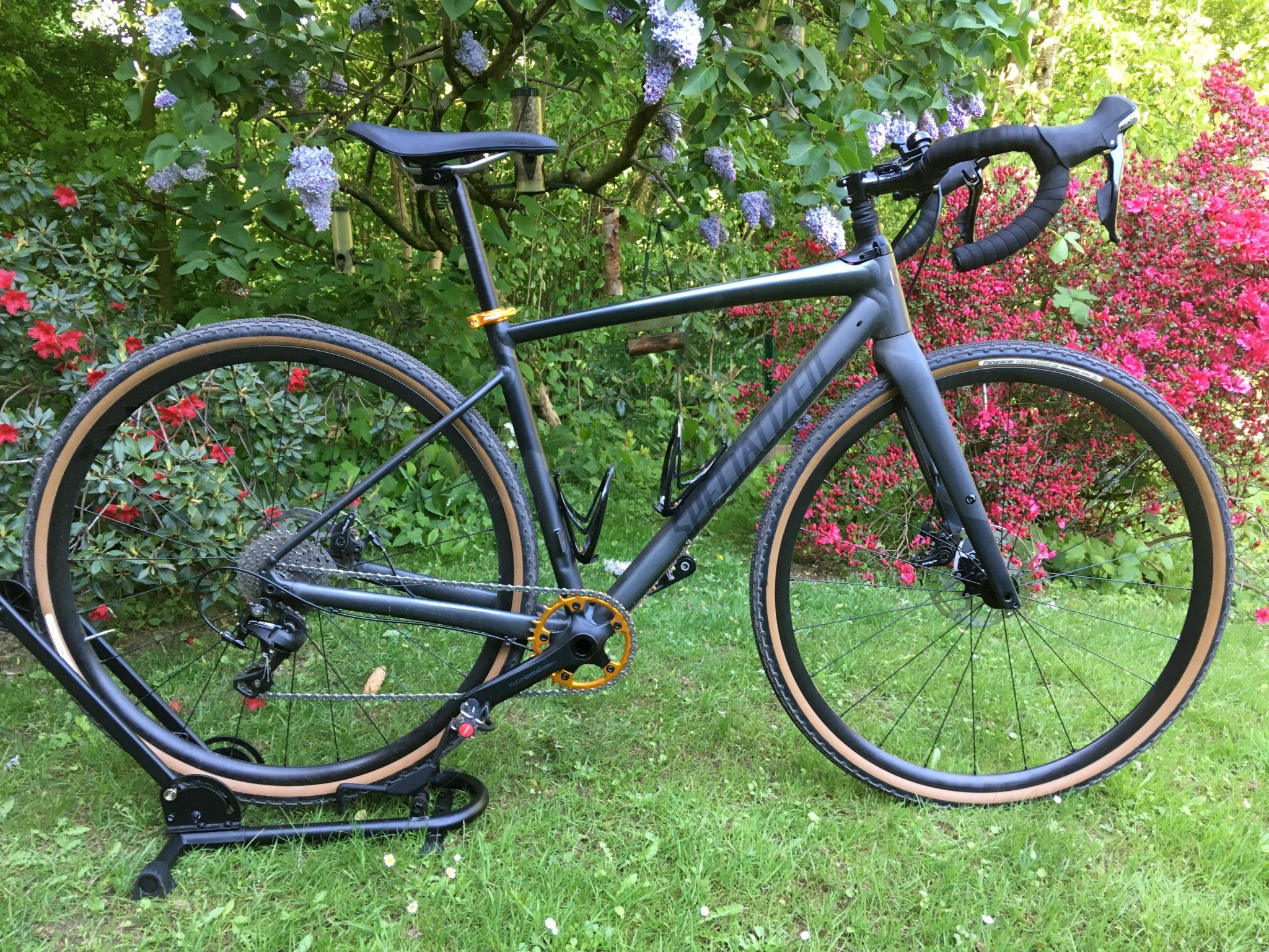

Sehr interessanter Thread mit tollen Diverge's. Werfe hier mal mein Diverge E5 Comp in der ersten Ausbaustufe ins Rennen
1. Schaltung: Shimano 105er 1-fach mit Gabaruk Narrow-Wide Kettenblatt 36 Zähne
2. Vorbau: Specialized S-Works SL Road Stem 90mm
3. Lenker: Specialized Hover Expert Alloy 420mm
4. Sattelklemme: Hope mit Schnellspanner
5. Reifen: Panaracer Gravelking SK TR 35-622
Gesamtgewicht mit Pedale & Flaschenhalter: 9,54kg
Überlegung für 2.Ausbaustufe:
1. Wechsel der Schaltung auf SRAM Force 1 (bestellt)
2. Austausch des Laufradsatzes
3. Größeres Kettenblatt (40er)
4. Austausch der Sattelstütze (Specialized CG-R)
5. Alternativer Reifensatz (Panaracer Gravelking)

Kann man die Kurbel einfach Umbauen auf ein Kettenblatt oder ist das eine andere?
Das sieht sehr nice aus. Die Farbkombination gefällt mir gut :-)
@Zubbi: Danke!
Ich habe einfach die ursprünglichen Kettenblätter der Praxis Alba durch das Gabaruk-Kettenblatt ersetzt und mein Glück versucht. Bisher passt es!
Wusste ich nicht, deswegen die frage ...
Wenn man eine 2x Kurbel auf 1x umrüstet, ist die Kettenlinie minimal weiter außen als bei einer reinen 1x Kurbel.
Habe meine Praxis Work auch auf 1x umgebaut. Es passt jedes Kettenblatt mit 5 Löchern und einem 110mm Lochkreis.

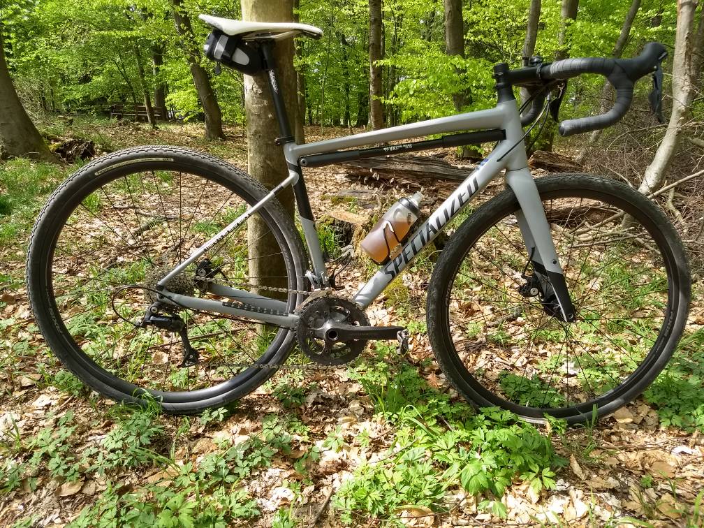

Soooo,... konnte dem diverge jetzt auch nicht mehr widerstehen...
Bisher nicht viel geändert. Nur Tubeless mit 35er non-tlr Panaracer Gravelking SK. Bisher hältst!
Hält die Geschichte noch immer? Wenn ich es richtig sehe, nutzt du die Felgen vom Diverge E5 Sport (nicht TL ready) und den Gravelking SK (nicht TL ready)?! Hast du die Kombination mit entsprechendem Felgenband und Dichtmilch absolut dicht bekommen?

Hast du denn am Ritzelpaket was geändert? Oder hast du das komplett so gelassen?

Das Ritzelpaket habe ich zunächst so belassen. In der Kombination mit dem 36er Kettenblatt hat es für mich gepasst! Mit dem Umbau auf SRAM's Force 1 gibt es auch ein neues Ritzelpaket mit 11-36 und die Option, ein größeres Kettenblatt zu nutzen.
@Eventuelle Änderungen sind davon abhängig, was dir aktuell an deinem Rad missfällt oder suboptimal erscheint. Wenn alles passt, gibt es zunächst keinen Grund, etwas auszutauschen, oder? Gewichtsreduktion ist eine ganz andere Sache und etwas, über dass sich trefflich streiten ließe. Hier sollte der Fahrer erst einmal an sich selbst arbeiten, oder ggfs. die Trinkversorgung einsparen, wenn sie nicht gebraucht wird.
Ich schwanke ja noch mit einer carbon sattel stütze. Man soll es ja im comfort merken. Der Dämpfer vorne ist schon mega geil aber so ein bißchen weicher am Popo kann auch nicht schlecht sein
Erwarte aber keine Wunder, die die Stütze vollbringen soll. Im Vergleich empfinde ich mein Diverge mit Alustütze nicht unkomfortabel. Mit breiteren Reifen und geringerem Luftdruck erzielen sich deutlich spürbarere Effekte. Und hierfür musst du keine Unsummen für mehr Komfort ausgeben. Wenn dir Sicherheit wichtig ist, investiere dein Geld in hydraulische Bremsen. Mechanische wie die Tektro Spyre am Diverge E5 Comp verrichten zwar auch ihren Dienst, komfortabler und dosierter zu handeln sind aber ganz sicher vernünftige Hydros. Das ist aber meine ganz persönliche Meinung im direkten Vergleich.
