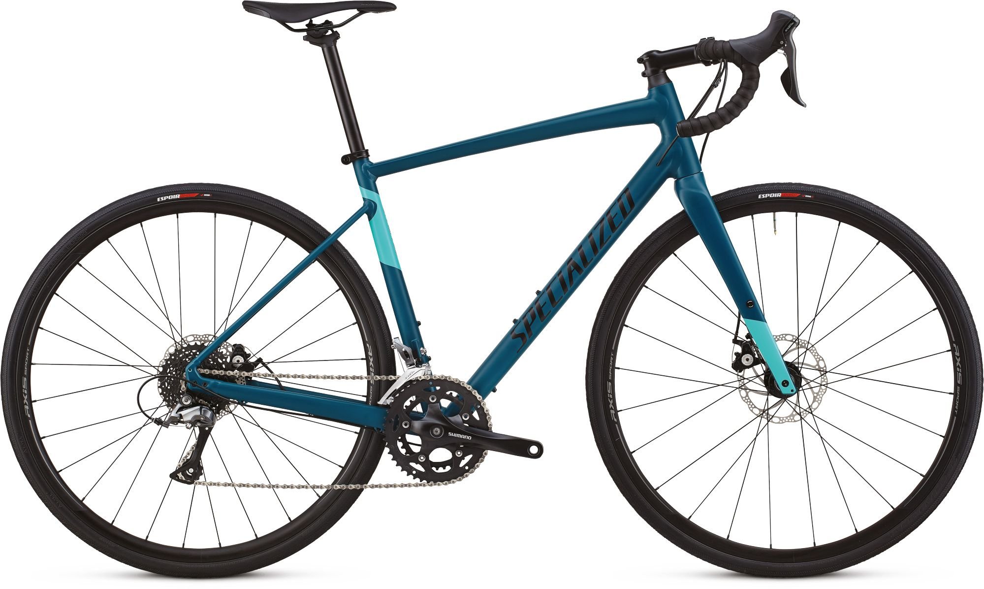

Edit:Ich bemerke, dass es nicht das E5 Sport ist. Es nur ein Diverge E5 - ohne Zusatz:
https://www.specialized.com/gb/en/womens-diverge-e5/p/128856?color=239503-128856
Somit nur 8-fach - Shimano Claris, aber das matt-blau sieht gut aus.

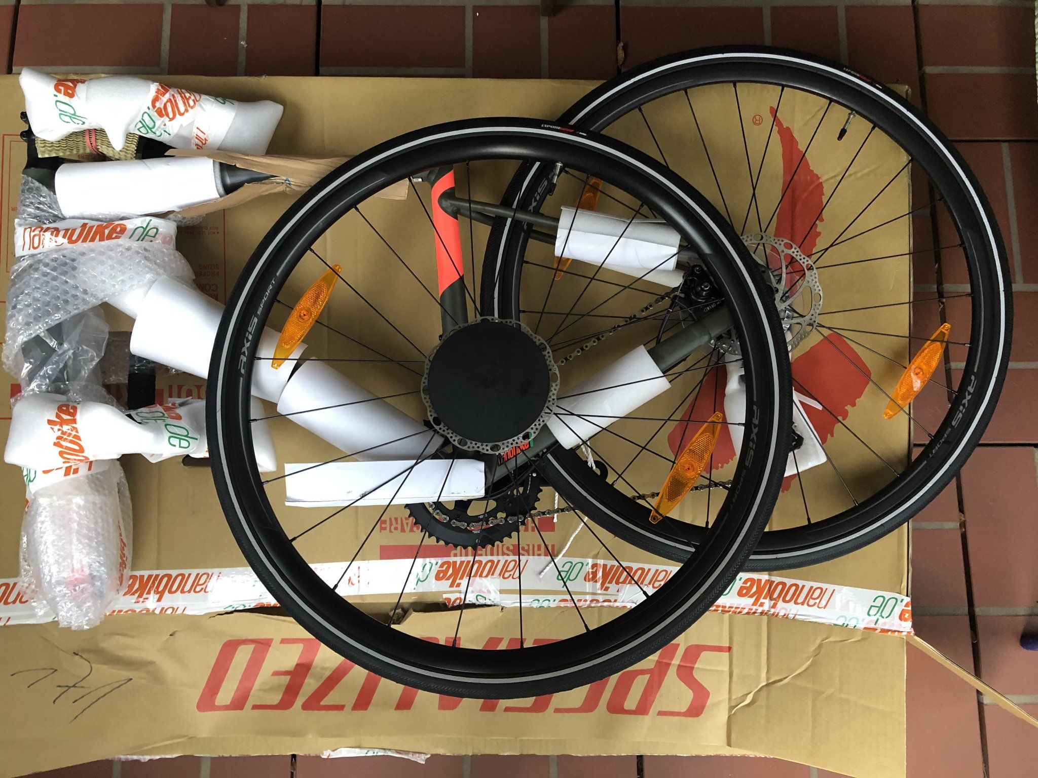

Heute ist das Fahrrad bei meiner Freundin per Spedition angekommen und die Entäuschung ist grad groß. Weil es nicht vernünftig nach der Vormontage beim Versender wieder verpackt wurde, hat es diverse Macken und Schrammen. Ich weiß grad nicht ob ich mehr über die Macken oder die Inkompetenz des Versenders ärgere.
Sind uns noch nicht sicher ob wir es behalten oder zurückschicken.
Zu meiner Verteidigung muss ich sagen, meine Freundin hat es im Netz bestellt. Ich hätte es beim Händler vor gekauft.

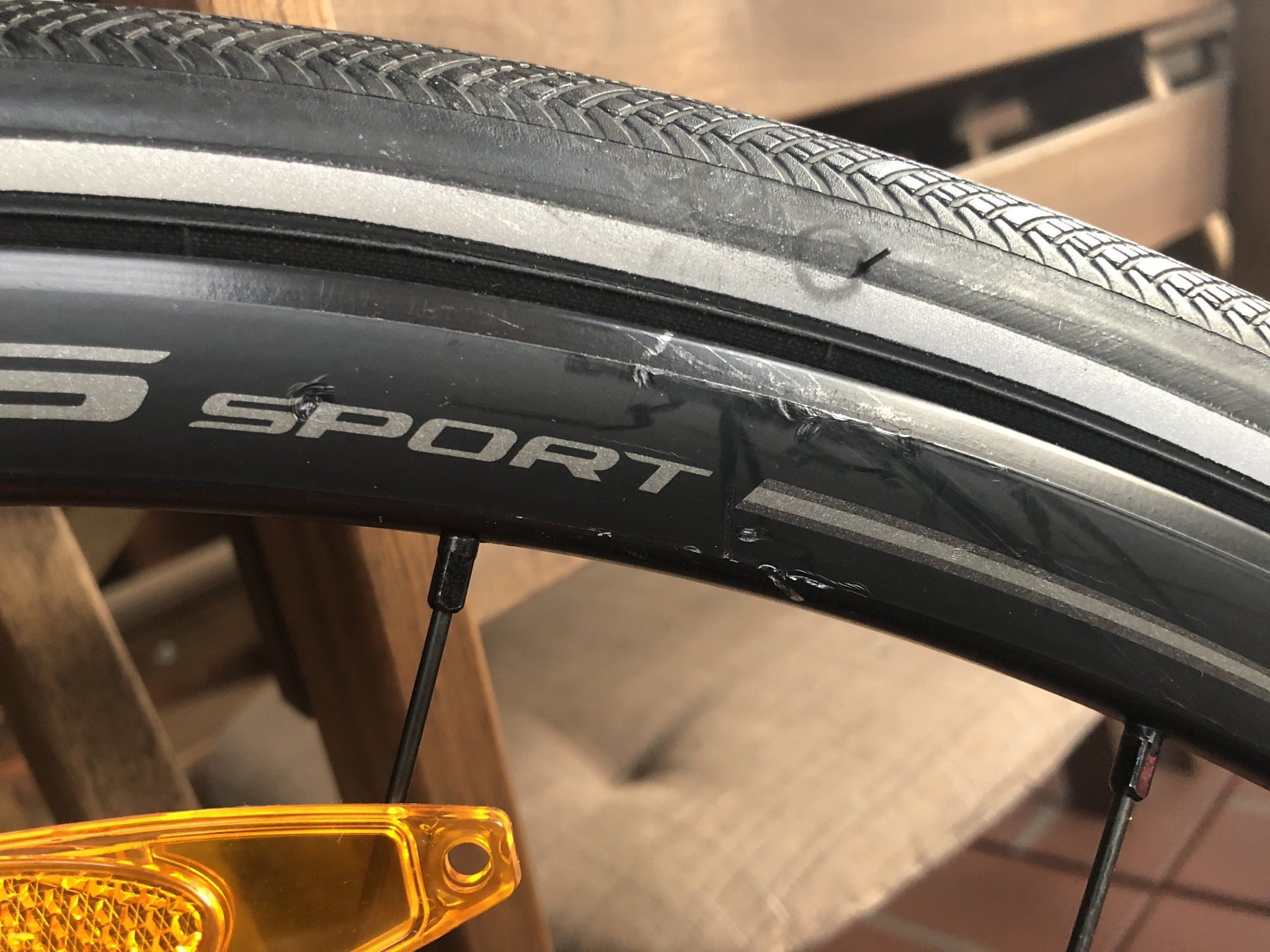

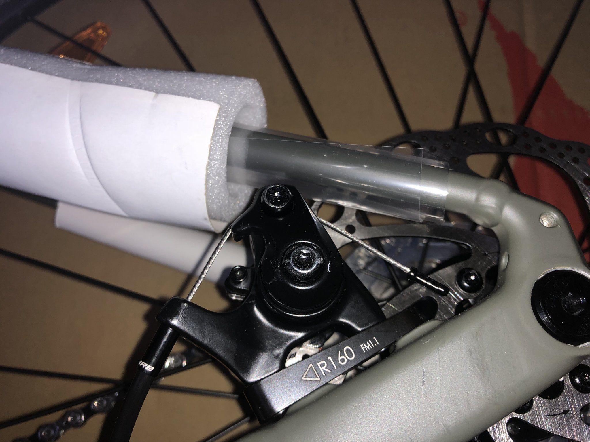

Werden es behalten. Das ganze zurückschicken und ewig frei nehmen um auf den Spediteur zu warten sind uns die paar Macken nicht wert. Werden natürlich den Händler kontaktieren und schauen was noch geht. Wobei man sagen muss, dass meine Freundin das Rad schon sehr günstig bekommen hat dank ihres Verhandlungsgeschicks.
Das Vorderrad war nicht genügend geschützt neben dem Rahmen im Karton. So hat der hintere Bremssattel an der Felge gescheuert, die Nabe eine kleine Macke in die Kettenstrebe gemacht und die mit Pappe umwickelte Kurbel die Farbe von ein paar Speichen abgescheuert.
CE877AD7-C1D8-451F-8F5B-1925CE4311E7.jpeg 1170B49B-308E-42FE-9DEC-E276A4208E5C.jpeg 221BC733-F0DE-4F4B-9DD5-F5D5C8C92A49.jpeg

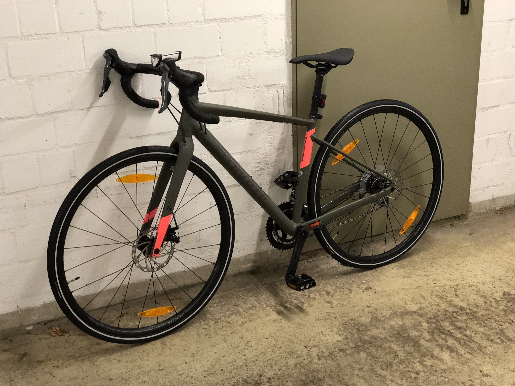

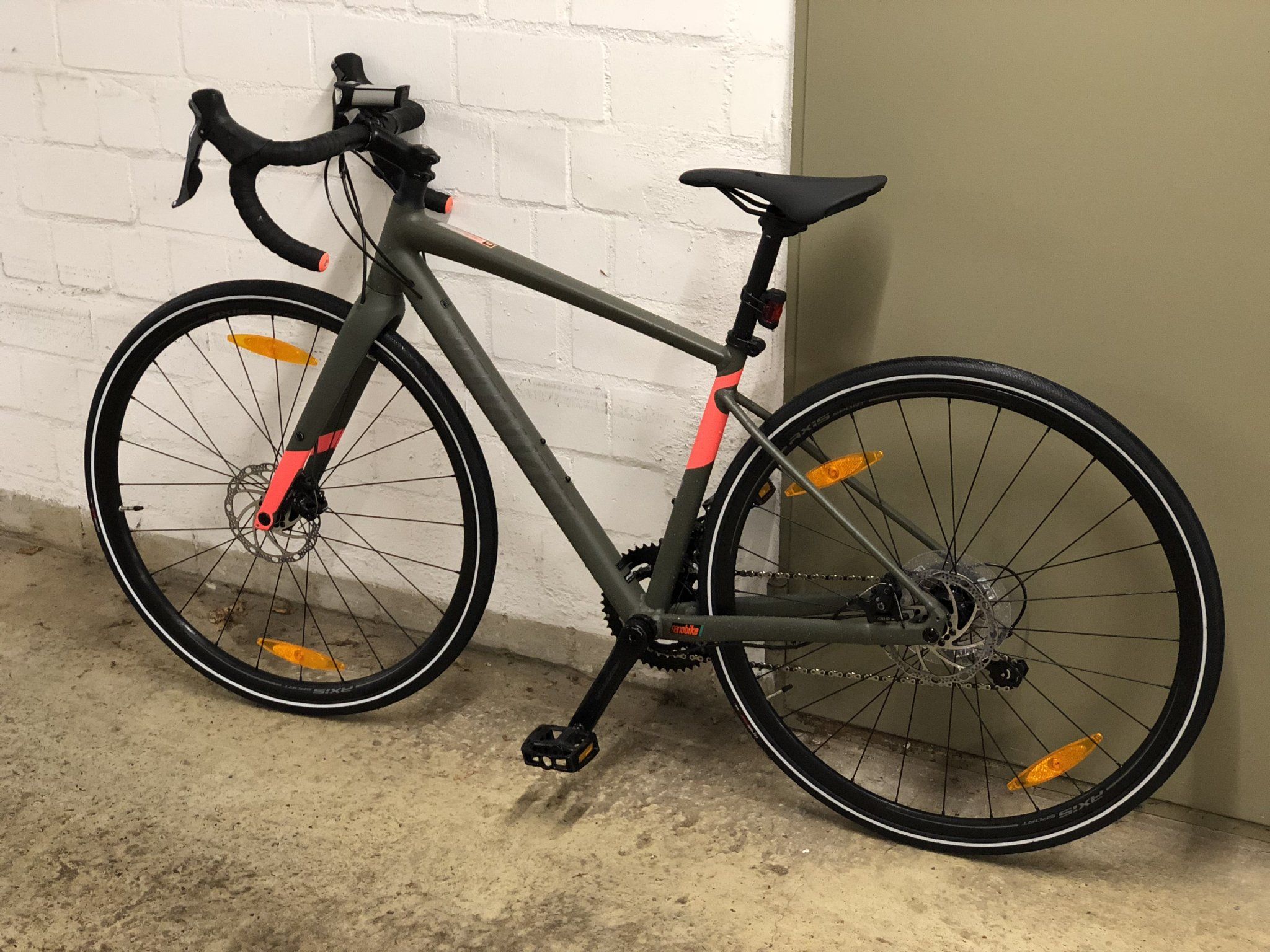

Naja zusammen gebaut ist es jetzt und ne kleine Runde durch den Regen hat sie auch grad gedreht und ist begeistert. Der Freilauf ist aber wirklich nervig und das am vorderen Einsteller für den Bremszug gespart wurde ist auch etwas schade. Ich hoffe auch dass sich die Leistung von den Mech. Bremsen noch deutlich steigert. Meine Hydr. konnten da von Anfang an wesentlich mehr.

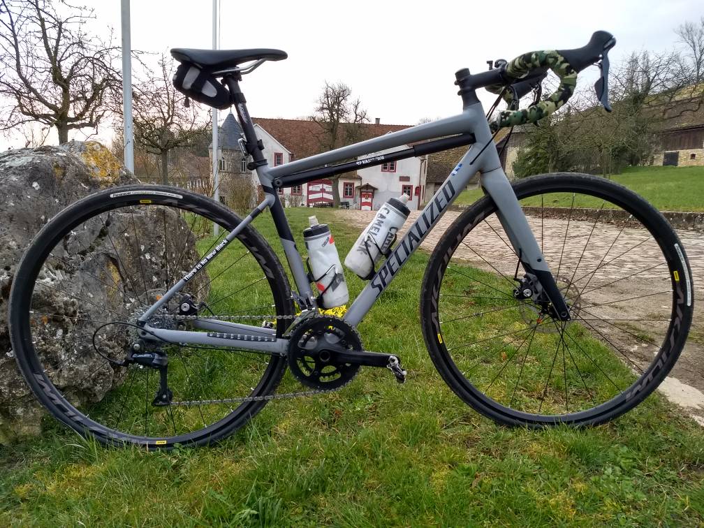

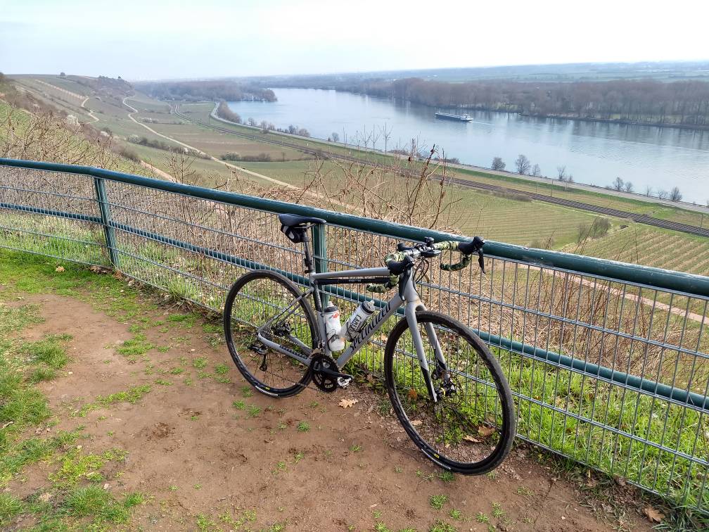

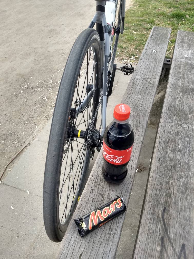

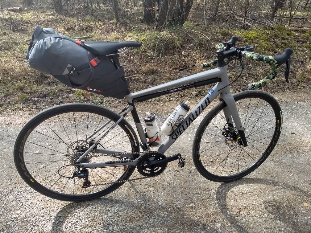

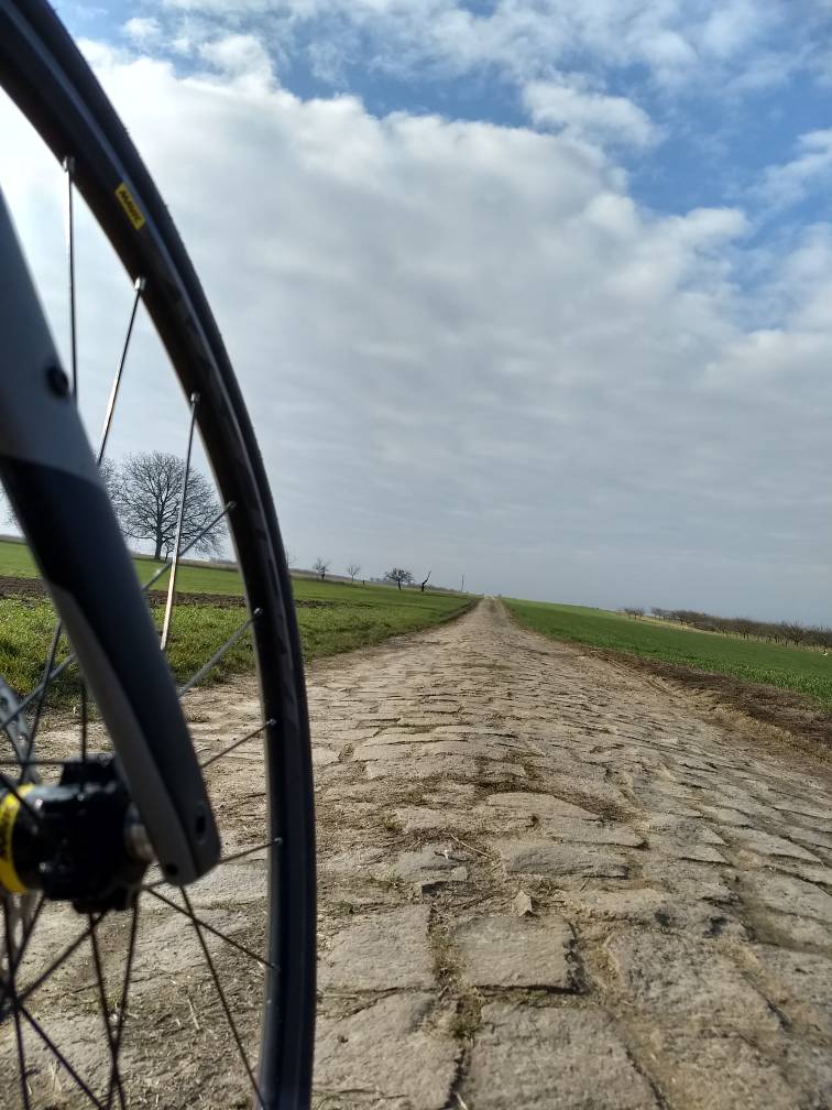

Bin heute auch das erste Mal gefahren, allerdings noch nicht vollständig zusammengebaut. Baue vorerst nur partiell um, da meine Kohle im Moment in meinen anderen Bikes steckt. Das Diverge bekommt erstmal eine vollständige Sora Gruppe (sind ja nur Kurbel und Bremsen). Die Praxis Works ist auch kein richtiger GXP Standard, die Kurbel habe ich ausserdem gefressen. Bin froh, dass das Sch***teil weg vom Rahmen ist, habe jetzt eine 4-Arm Sora mit 50/34 dran.
Die Shimano R305 Bremsen sind aber noch nicht da, habe heute mal die Tektro am VR montiert – hätte Schlimmeres erwartet. Am MTB werd' ich bei meinem Gewicht erst mit 203 mm richtig glücklich, aber die Tektro hat mit der 160er Formulascheibe ganz ordentlich gearbeitet. Bin nun auf die 305er Shimano inkl. den zugehörigen Scheiben gespannt.
Im Diverge habe ich den LRS von meinem Carbon-Starrbike, das mir bisher als Kilometer-Fräsmaschine diente (mit 80 % Asphaltanteil). Habe dadurch fast 600 Gramm abgespeckt (Spank Oozy 21 mm Maulweite, DT-Swiss 350er, belastungsgerechter Speichenmix, Schwalbe Extralight Schläuche, Schwalbe G-One Speed 700 x 35, Shimano CS-M770 9fach, 160 mm Formula Scheiben).
Auf jeden Fall war mein Riecher nach meinen Erfahrungen mit meinem Camber richtig: Der Diverge-Rahmen ist bocksteif, das Bike fährt sich superpräzise. Bordsteinkanten hoch- und runterhoppeln und schräg anfahren geht mit dem robusten LRS bei 3.7/3.3 Bar in HR/VR ganz gut und ohne Eiertanz. Aktuell probiere ich mit den Vorbaulängen rum, kreise um 90 oder 100 mm.
Habe mit den Sachen am Rennrad bisher überhaupt keine Erfahrungen, also wie sich das anfühlen muss bzgl. der Länge vom Oberrohr usw.. Beim MTB muss ich mir nur den Geometriechart eines Rahmens anschauen und ich weiss genau, wie ich den aufbaue. Genauso die Reifendrücke, die Oozys sind bis 4 Bar zugelassen, keine Ahnung ob meine 3.7 Bar hinten "gut" sind. Der Reifen walkt erstmal nicht in komprimierten Kurven, es gibt etwas Komfort auf Kopfsteinpflaster und einen Durchschlag habe ich bei gemäßigter Bordsteinkantenprovokation noch nicht provozieren können. Evtl. weiter runtergehen? Mühselig, sich hier alles wieder neu zusammenzufahren :D
