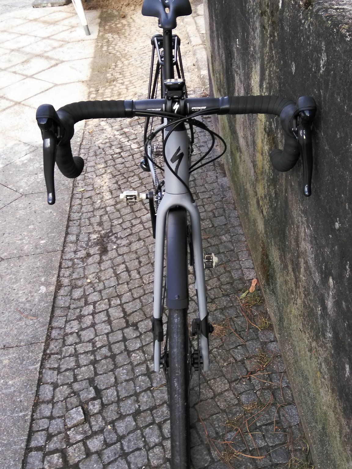

So dann geselle ich mich mit meinem neuen Prachtstück auch mal dazu. Neue Pedale sind das erste, was rankommt - und die G-One sind auch schon bestellt. Ich freu mich riesig - die ersten 100 km auf dem Bike waren auf jedenfall schonmal vielversprechend :)
@CheapTrick Danke! Ne hat keinen Grund. Hab ich so aus dem Laden bekommen und ist mir vor lauter Euphorie noch garnicht aufgefallen. Darüber hinaus kenn ich mich echt nicht mit der Materie aus und wusste a) nicht, dass man das anders macht und b) wüsste ich auch nicht, wie ich das umbauen kann ^^ egal - ich arbeite mich schon noch ein :) irgendwie ^^
Willkommen im Club!
Dass der Bremszug hinten außen an der Kettenstrebe läuft hat einen Grund? Ich lege den - wie auch an der Gabel - immer innen lang.
ist bei mir auch so - vermutlich haben die bei Spezi Angst, dass sich der Zug in den Speichen verheddert :spinner:
Egal, werden vermutlich sowieso durch KEB-SL ersetzt.

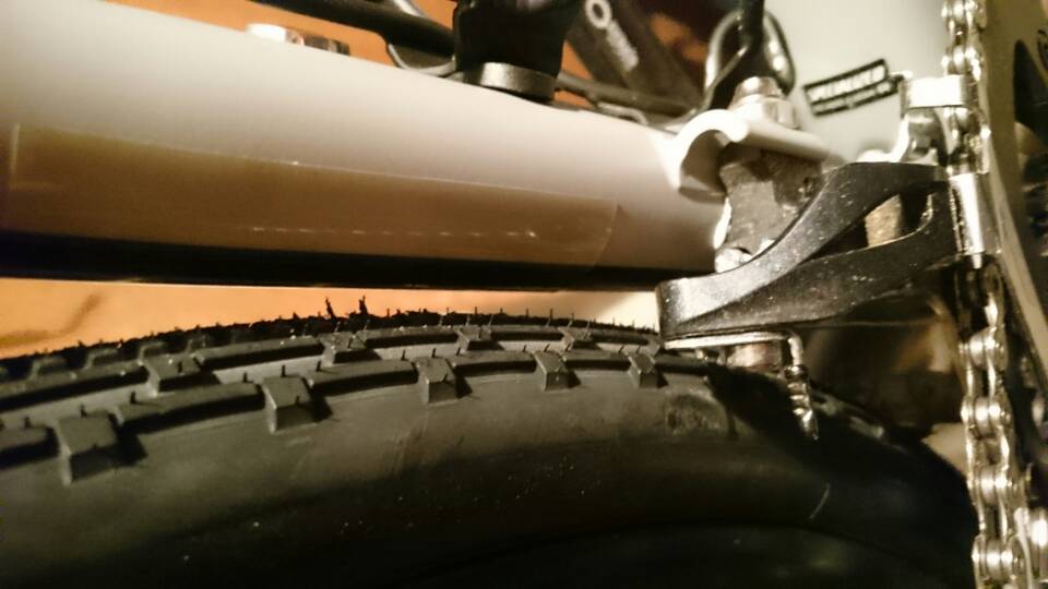

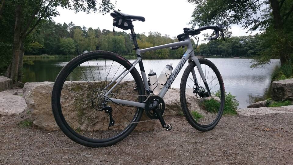

Die ersten 6 h absolviert, Lenker und Reifen getauscht. Obacht, Clement PDX und LAS bauen auf der 21 C Felge 37 mm (Nennmaß 33 mm). Ob der 38er Gravel King SK da passt? Glaube eher nicht.
Der Originallenker war mir zu schmal und dünn, hatte noch einen FSA Wing Pro 44 cm im Keller.
Das Fahrverhalten ist näher am RR als am CX. Man muss schon aufpassen, um nicht mit dem Pedal aufzusetzen.
Die Spurtreue ist immens, die Bremse greift gut, könnte aber mehr flutschen. Werde ich wohl doch mal Trickstuff Züge testen.

Also zumindest die 32er Gravelkings fallen ja nicht zu groß aus. Die 38er hatte ich allerdings noch nie aufgezogen.
Die Info zur Bremse ist schonmal hilfreich, wollte mir ggf. mit den übrig gebliebenen Komponenten noch ein Stadtrad aufbauen.

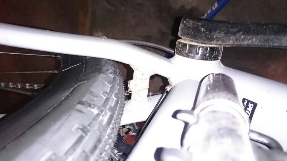

bin auf der Suche nach der maximal grössten Reifengrössen für das 18er Alu Diverge auf den Thread in diesem Forum gestossen. Das die 40mm G-Ones passen ist schon mal erfreulich. Hat schon mal wer 650b Laufräder mit bspw. 47mm Reifen im Alu Rahmen probiert? Das Feature wird ja immer nur im Zusammenhang mit dem Carbon-Rahmen beworben. Meine Freundin bekommt nächste Woche ein E5 Diverge mit 52er RH, ich habe aber leider noch kein 650b LRS in meinem Besitz um das selbst zu testen.
