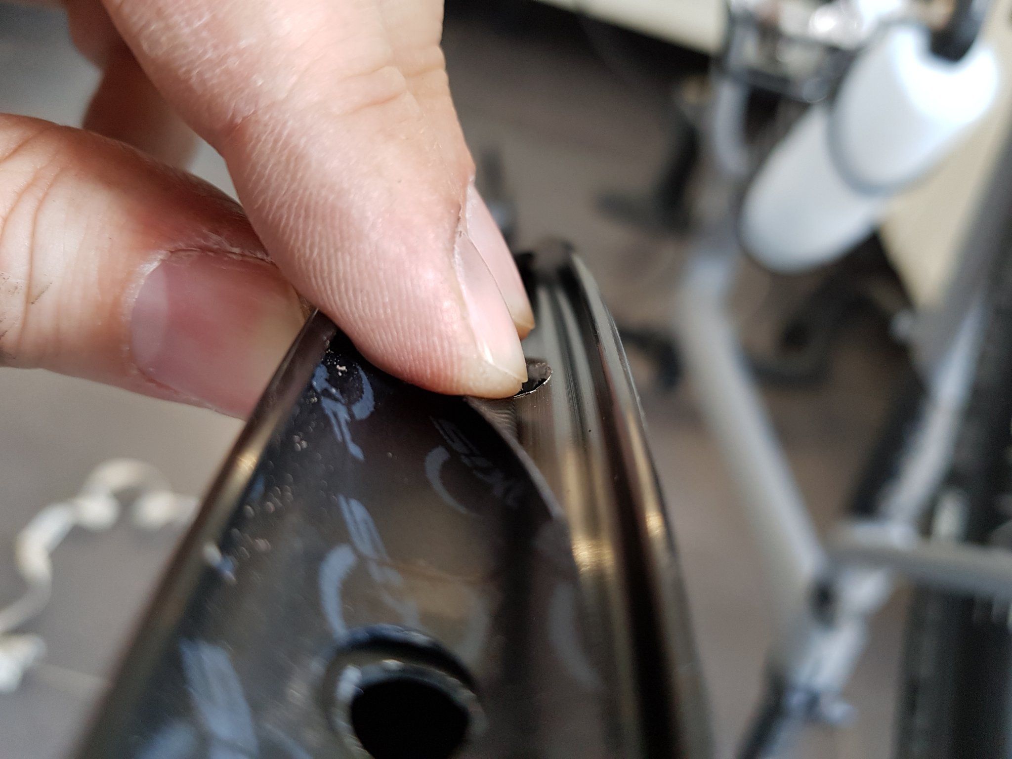

Den Praxistest konnte ich nicht durchführen, da ich meine Tubeless Ventile nicht gefunden habe :oops:
Aber da ich die G-Ones erstmal mit Schlauch aufgezogen habe, hier der theoretische Teil: Felgenband ist nicht Tubeless fähig, der Felgenstoß ist gesteckt, das Felgenhorn sieht aber so aus als könnte es funktionieren!
Mehr weiß ich wenn ich die blöden Ventile finde :)20180415_133157.jpg

Hm, also das Loch für das Ventil sieht mir echt groß aus. Aber das Band scheint mir TL fähig zu sein.
Danke dir
Also das Band ist nicht selbstklebend und sitzt Recht locker auf der Felge. Wie soll das dicht werden? Wenn es wirklich TL ready ist, dann ist es das erste Band dieser Art das ich kenne :confused:

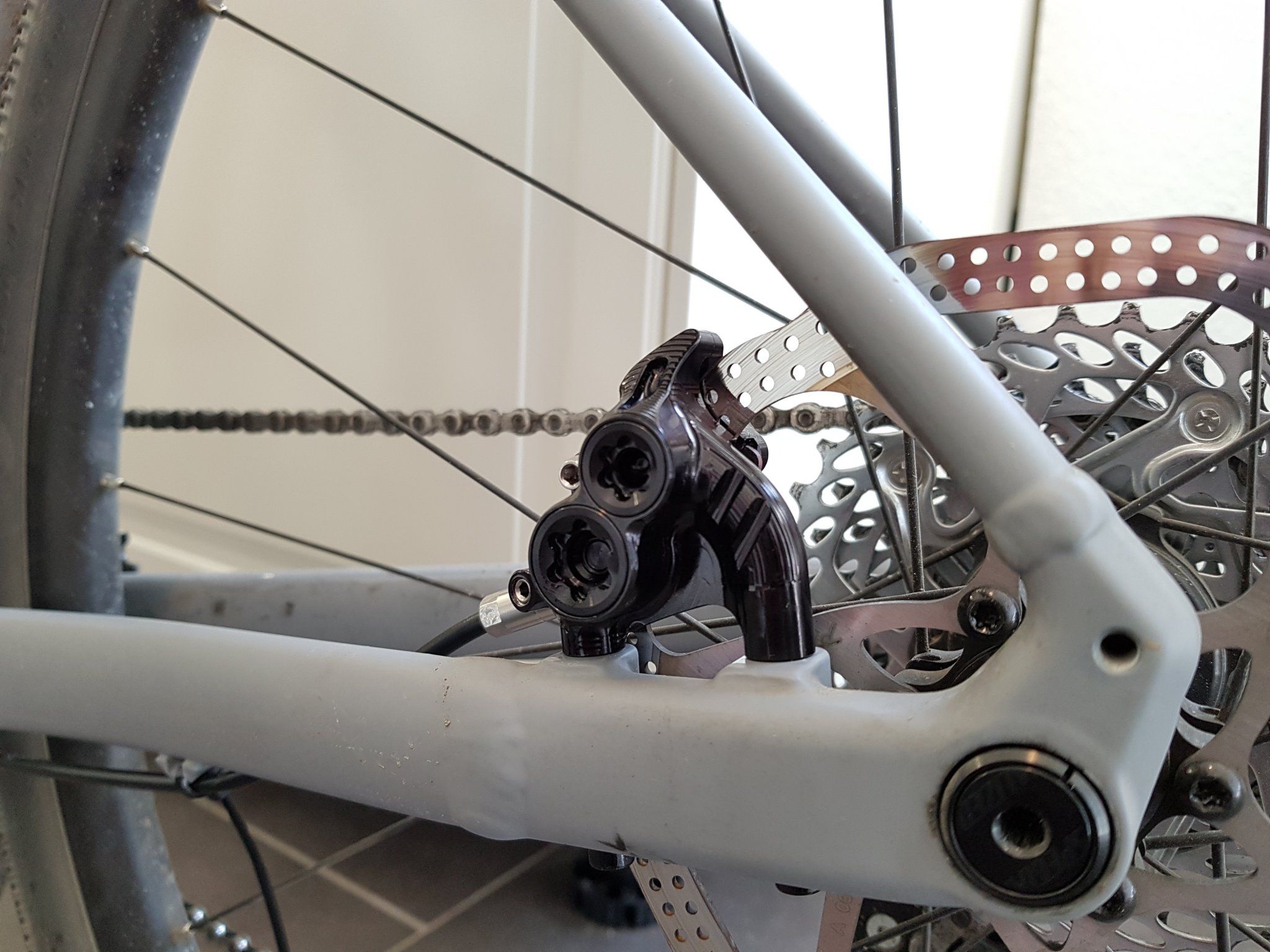

Da ich eh neue Tubeless Ventile bestellen musste, habe ich bei der Gelegenheit gleich ein paar Hope RX4 Bremssättel mit bestellt :D Bei den ganzen anstehenden Feiertagen findet sich dann auch hoffentlich Zeit für den Umbau :p

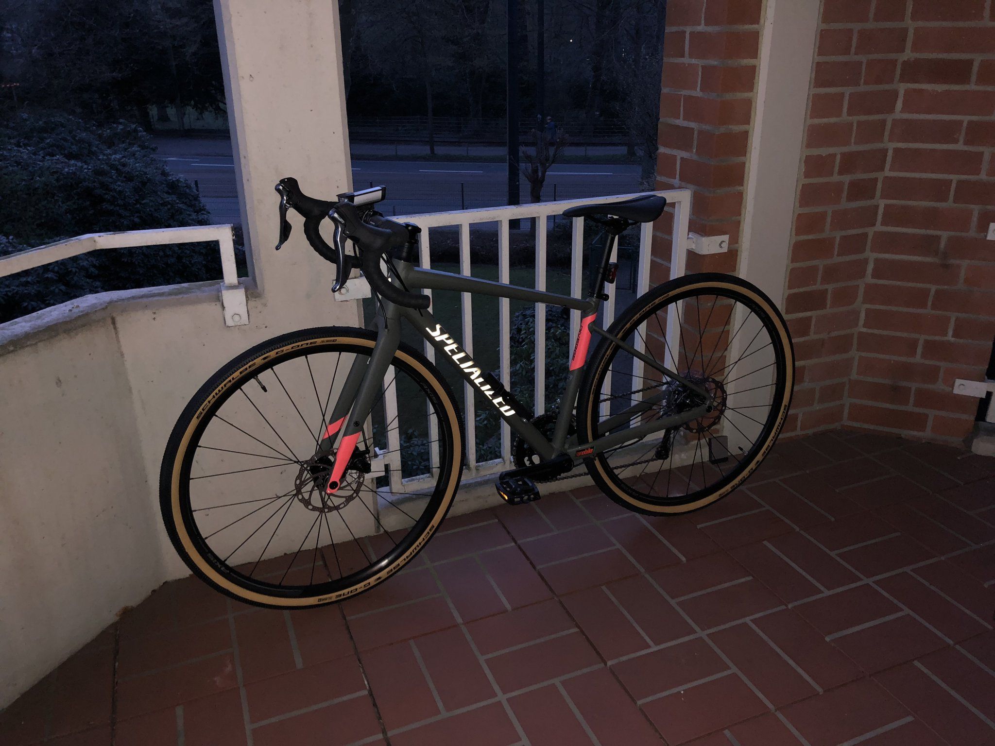

Soooo,... konnte dem diverge jetzt auch nicht mehr widerstehen...
Bisher nicht viel geändert. Nur Tubeless mit 35er non-tlr Panaracer Gravelking SK. Bisher hältst!
Eigentlich finde ich ja alles ausser Surly schei§§e, aber dein Graues sieht doch mal gut aus.
Fotogener ist es, wenn mans von der Antriebsseite knipst.
