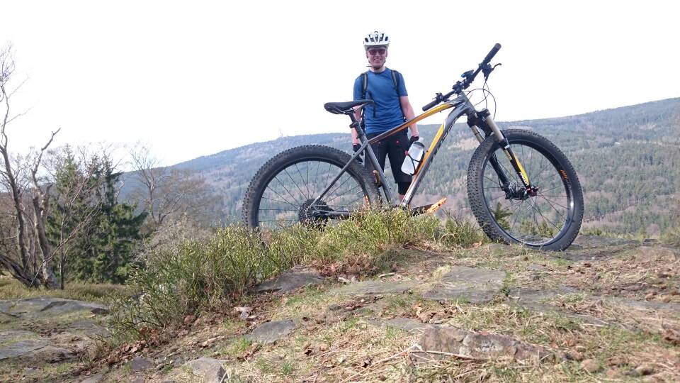

ich bin 170 mit 77cm Schrittlänge. Mein S Rahmen am Fuse Expert passt perfekt. Den Vorbau habe ich negativ verbaut und die Gabel um einen Spacer gekürzt. Die Gabel hat 100mm, in Verbindung mit den Reifen ergibt das eine gute Dämpfung. Wer meint ein Fully ersetzen zu können, liegt leider falsch. Bergab ist das Fuse sehr gut unterwegs. Es geht eher um Strecken, die viele Wurzeln aufweisen und pedaliert werden müssen. Da muss man schon oft aus dem Sattel und das geht auf die Oberschenkel. Leichtes Gelände und Schotter packen die dicken Reifen super weg.

Schön zu lesen!
Egel, wie fett die Reifen sind: Ein Fully können sie aus Komfortsicht nicht ersetzen. Dafür kann ein starreres Rad aber gut die Fahrtechnik schulen.
Vielleicht kannst Du ja mit dem Luftdruck noch etwas spielen - kannst ja mal schreiben, was Du da derzeit fährtst!
