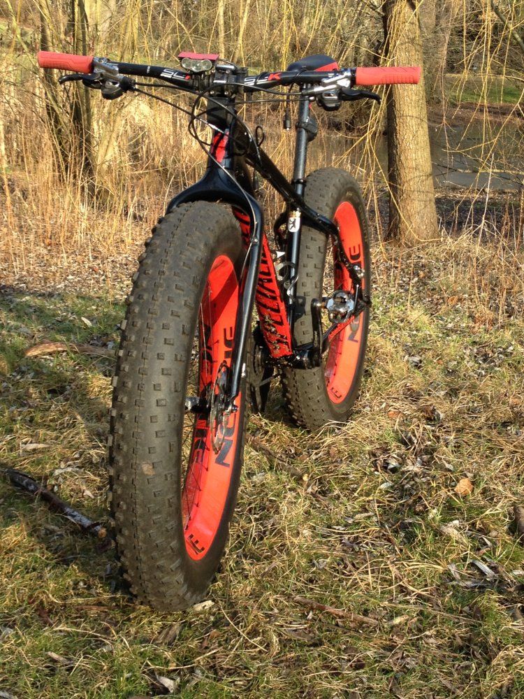

Anhang anzeigen 603973Ich habe meins schon Umgebaut)))))))))))))))))) Endlich ein Richtiges Fäääääät Bike
