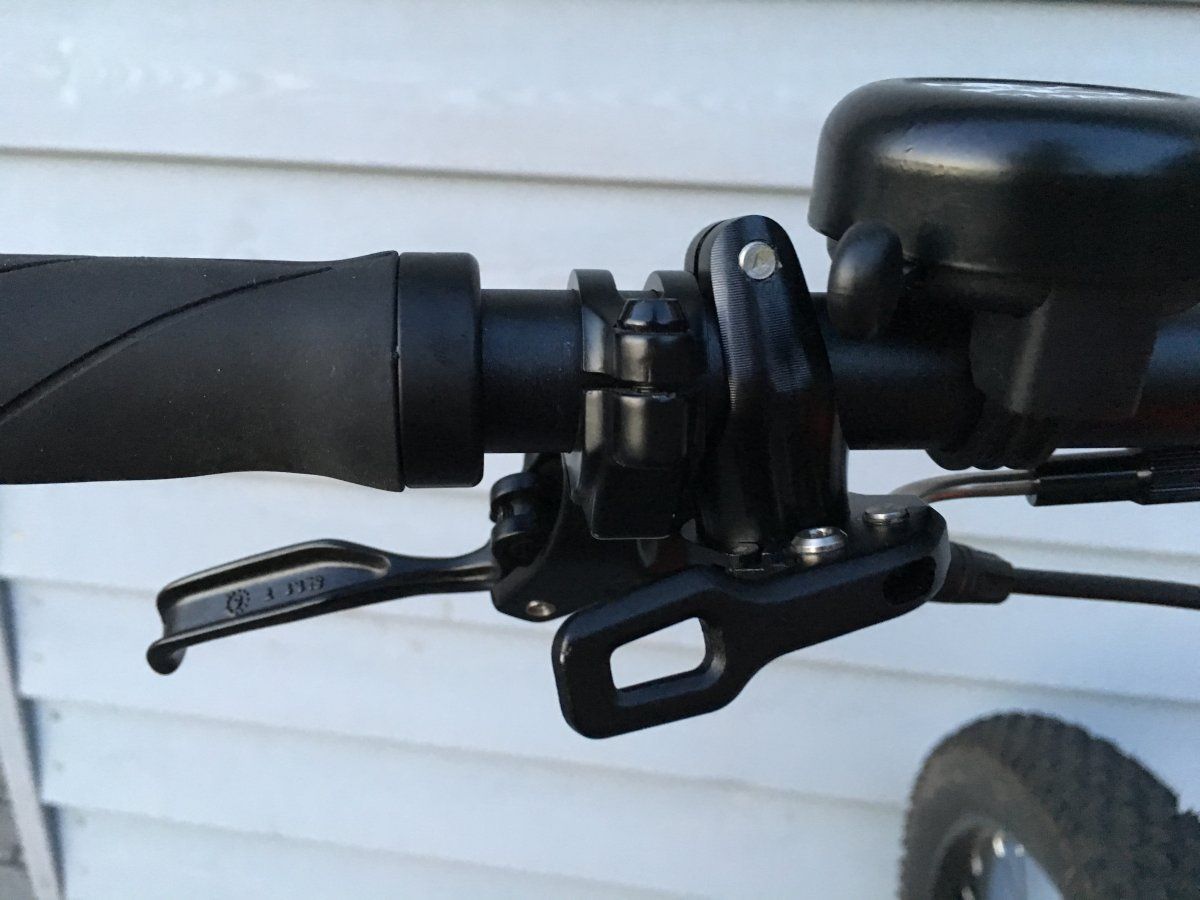

Kleines abendliches Update... ich habe mir kostenneutral einen Daumenschalter für die Teleskopstütze gebaut und mein momentanes Lieblingsbier am momentanen Lieblingsrad verewigt :D
EDIT: DIY-Anleitung - altes Lenkerhörnchen mit Rohrschneider absägen, Endkappe wieder drauf machen, dann daran den Stützenhebel befestigen wie auf den Bilder. Fertig :D

Ist der Hebel unter dem Lenker dann nicht sehr kurz? Woraus ist die Halterung? Sieht man einem alten Lenkerhörnchen aus.
Aber die Idee ist an sich klasse
Die Halterung war mal ein CANYON Bar End superlight. Wiegt nur 21 Gramm inkl. Endkappe. Ergonomisch ist das jetzt massiv besser als vorher und passt mir prima... gut erreichbar mit dem Daumen aber nicht im Weg bei Nicht-Benutzung.
