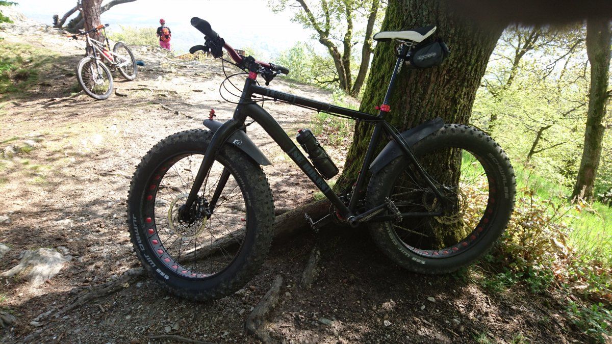

Hallo
Das endet bei 4.8er Fatbike Reifen. :D
Gruß bikebecker
