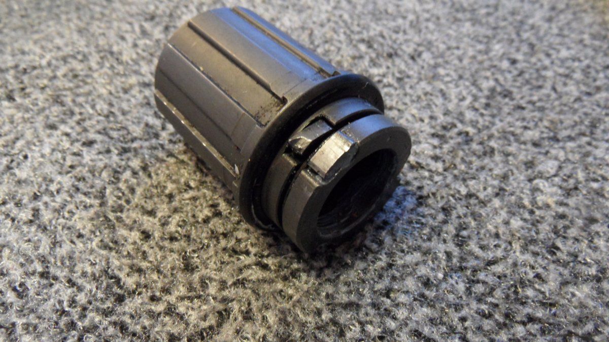

stimmt, taugt gar nichts für Endurozwecke (verbaut Enduro Comp 2014 ca. 3000Euro Rad).
Bei mir nach sehr kurzer Zeit 3Klinken kaputt, eine durchgebrochen beim anfahren an sehr steilem Hang.
War über den Winter damit max. 400km damit unterwegs. Schwer enttäuscht!
Weiß jemand wo man den Freilauf kaufen kann?

Gut gemeinter Rat: Jeder € den du in die Nabe investierst ist verschwendet.
Ich war 2 mal bei meinem Shop, bekam jedes mal Ersatz der sich dann nach ~50 km wieder selbst zerlegt hat
Beim dritten mal durften Sie mir Wandlung anbieten und ich habe das gerne angenommen, seitdem klickert eine Hope Pro4 im Hinterrad. Jetzt ist alles wunderbar.

Muss ja auch keine Hope sein, ich wollte nur damit ausdrücken das die HiLo sich nicht rentiert zu richten. Ich hab damals noch 100€ in das Mistding gesteckt und 3 Wochen später war sie wieder kaputt.
DT Swiss 350 sind zum Beispiel gut und günstig, wenn du nicht selbst einspeichen kannst bietet sich die Gelegenheit an gleich das ganze Laufrad zu erneuern. Sonst bezahlst du grob geschätzt ~50 € für die Arbeit und nochmal zwischen 20 und 30 für neue Speichen. Effektiv behalten können wirst allenfalls die Felge, aber da wird serienmäßig auch nichts verbaut gewesen sein was sich lohnen würde zu restaurieren.
