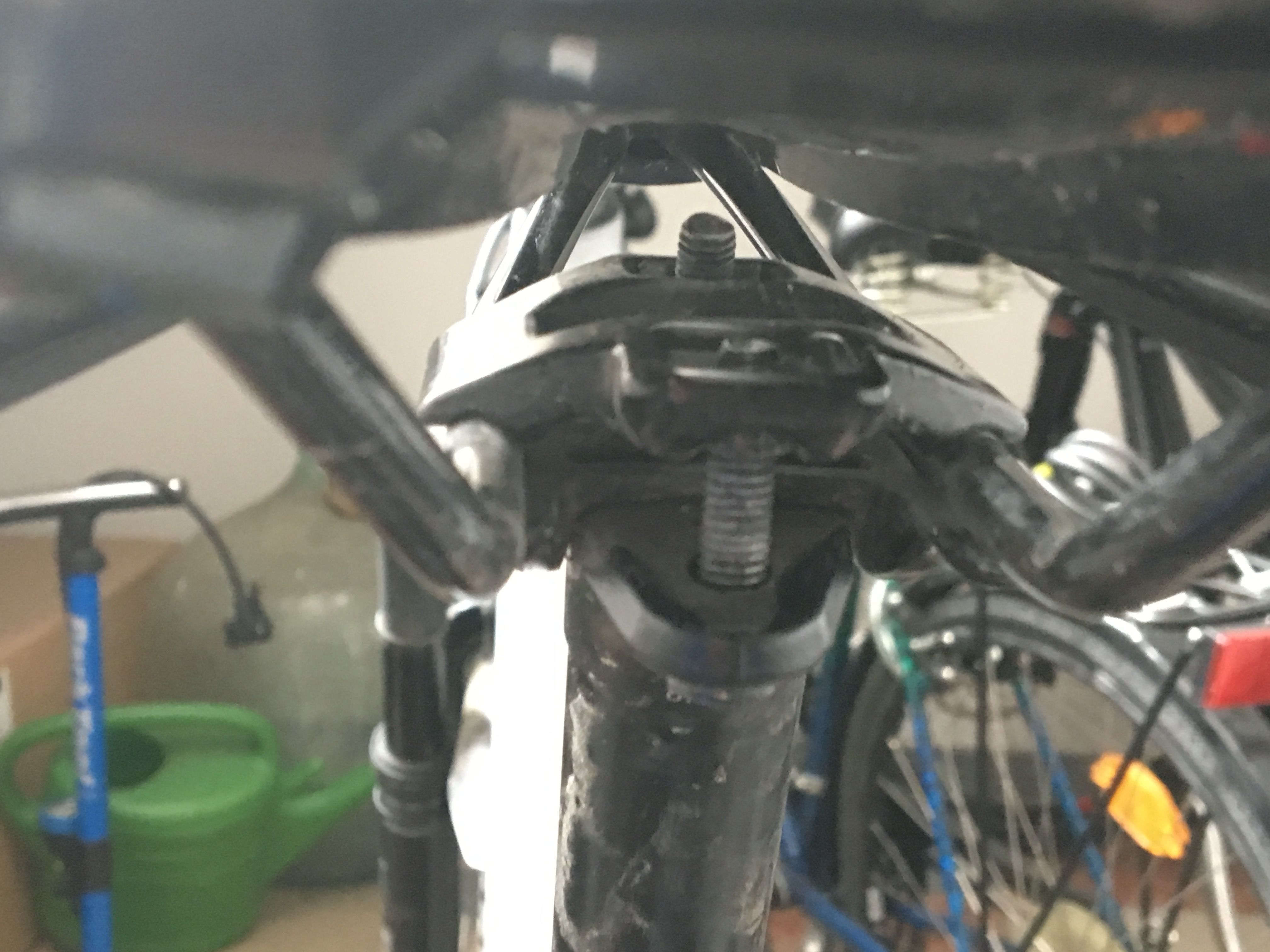

ich lade hier mal die Fotos hoch. Ich hoffe das hilft. Bin echt ratlos.

die Sattelstütze ist eine x-fussion manic.
Das untere Teil würde eine weitere Neigung zulassen. Das vordere Stück der oberen Platte liegt aber auf dem Gegenstück der Stütze auf - hier ist kein Spielraum mehr. Gibt es ggf. andere Oberteile hierfür zu kaufen ?
