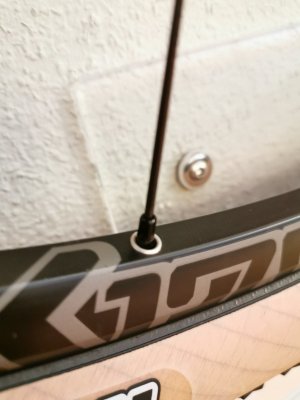

Hallo,
ich habe mir ein gebrauchtes Bike gekauft und festgestellt dass das hintere Rad eine kleine Unwucht hat. Ich wollte die Unwucht korrigieren also nahm ich meinen Speichenschlüssel. Zu meiner Verwunderung passte keine Aufnahme von dem Speichenschlüssel. Am besten hat die 15-er gepasst aber ist ab und zu durchgerutsch. Ich habe eine dt swiss spline x1700 felge drauf. Was für Speichen da drauf sind habe ich keine Ahnung. Anbei habe ich ein Foto von dem Nipel angehängt. Bitte kann mir jemand sagen was für ich einen Nipelspanner kaufen soll? 3 Speichen sind auch leicht verbogen muss man die dann auch auswechseln?

Was hast denn da für einen Schlüssel? Durchrutschen sollte da natürlich nix. Am besten einen guten Schlüssel, der den Nippel um mehrere Ecken greift. Diese billigen geschlitzten Teile mit x-verschiedenen Größen taugen in meinen Augen nix. DT und die meisten anderen Nippel haben üblicherweise 3,23 (bzw. 3,25)er Vierkant, passend ist da z.B. der Spokey in rot... Am besten den professional mit 2 Einsätzen.

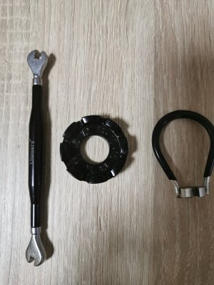

Der schwarze passt m.E. nicht, da 3,4 anstelle 3,25. 3,4 wird meines Erachtens nur noch ganz selten verwendet. Mir sind in den letzten Jahren einige LR durch die Finger gegangen, die waren alle 3,25...
Der Torx passt auch nicht, das ist doch ein ganz normaler Vierkant-Nippel.
Ich glaube deine Schlüssel haben alle zweifelhafte Qualität... der rechte sieht dem Park Tool ähnlich, ist aber wohl nur ein Nachbau...

Ich habe mit 15 g probiert folglich ist es der 3,23 mm. Es rutsch ein wenig gibt es noch kleinere Schlüssel?
In der Tat wäre G15 = 3,23mm, wenn du aber diesen Schlüssel hast ist die kleinste Größe 3,15mm und die nächste 3,35mm. Sehr merkwürdig.
Die Dinger taugen halt nix, sind ungenau gefertigt und biegen sich auf. Einfach einen qualitativ hochwertigen 3,25er Schlüssel kaufen und gut ist.
