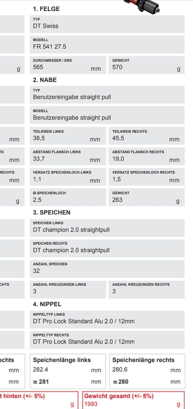

mein Sohn hat seine HR Felge an seinem YT Capra geschrottet und möchte nun die DT Swiss FR 541 einbauen. Mein Sohn fährt recht wild und daher ist stabil ggü leicht wichtiger.
Der DT Swiss Speichenkalkulator hat für die Nabe (370 Spline 12/142) / FR 541 - 275 Felgenkombination für die linke Speiche eine Länge von 282,4 mm berechnet und Speichen mit einer Länge von 281 mm empfohlen. (Rechts 280,6 - 280,0 mm).
Dazu habe ich 2 Fragen:
1) kann ich links auch Speichen mit einer Länge von 282 mm verwenden?
2) welche Speichen könnt ihr empfehlen (am liebsten Speichen, die z. Z. nicht ausverkauft sind.
Einen Screenshot vom Speichenkalkulator habe ich angehängt.
